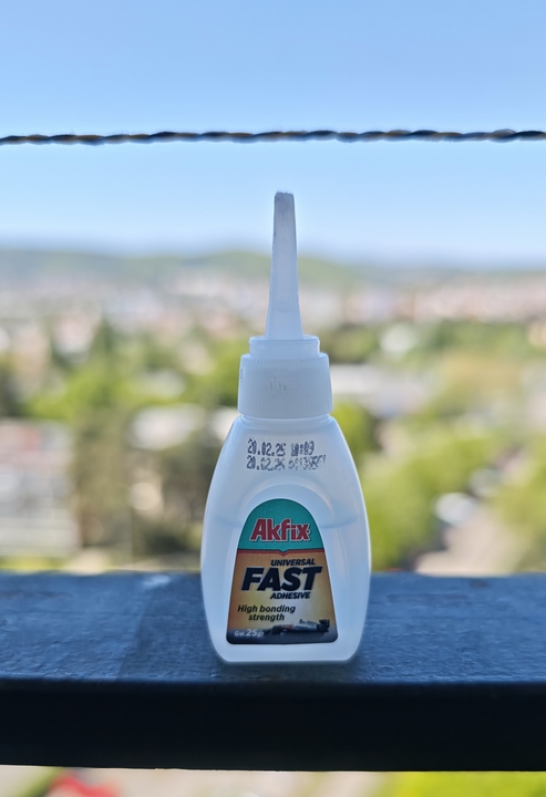

Pěkný víkend přátelé. Prošlo mě rukama xx sekundových lepidel v malém balení a vždy mě dovede vytočit ucpaný výtok. V té špičce zaschne lepidlo. Pročistím jak umím nejlíp, uzavřu a při další aplikaci opět ucpané. U lepidla za pár korun je to jedno, zahodím, ale u dražší varianty už to vyhodit nechci . Před uložením se snažím zbavit lepidla tu špičku ale je to nedostatečné a neúčinné řešení. Nemáte někdo tip jak to vyřešit? Díky

Dát pod víčko mikroten a zašroubovat?

Pomoci může jak píše kejki. Někdy jde zatvrdlou část lepidla ve špičce propíchnout jehlou nebo špendlíkem. Při skladování lepidla v chladničce (v uzavíratelném sáčku) by se měla výrazně zpomalit polymerace (tvrdnutí), ale při hodně dlouhém skladování to nejspíš ztvrdne ve špičce i když to bude v chladničce. Další možnost je koupit si náhradní špičky a pokud lepidlo ve špičce zatvrdne a už nepůjde propíchnout tak špičku prostě vyměnit za novou pokud je ta původní špička odnímatelná nebo tu původní seříznout a novou špičku nasadit na zbylý pahýl původní špičky.

Jestli máš po ruce vrták 1mm tak můžeš otvor ve špičce projet vrtákem.
Já po použití dávám na šipičku krém na ruce, což by mělo zabránit přilepení špičky ke kloboučku.
