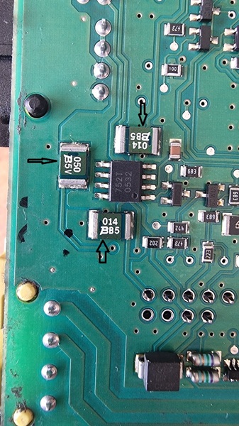

Zdravím.
Potreboval by som identifikovať SMD súčiastku . Podľa mňa je to elyt ale hodnoty netuším Nevím . Dve SMD majú uvedné014B5 a jedna 0505V.
Označené šípkou.
Foto v prílohe. Jedná sa o DPS podvolantovej RJ Škoda OctaviaII VW 1K0 953 549 AG HV:034 SW:0070 ktorá je pravdepodobne vadná .
A ešte otázka ak viete, ak by som náhodou menil túto RJ treba ju nakódovať keď bude presne taká istá ? Ďakujem .

Su to vratne poistky.

Dosť sa hreje ten 0505V. Tak bude asi zlý alebo preťažený IO ISP752T lebo keď ho nahrejem začne postupne odchádzať klíma, smerovky až nakoniec sa zastavý aj motor.

Funguje to tak, že když polyswitch nahřeješ, "přeruší se" (zvětší odpor). Je úplně jedno se nahřeje procházejícím proudem nebo teplým vzduchem.
Takže když foukneš horký vzduch na všechny polyswitche umístěné u sebe, je celkem logické že přestanou fungovat jednotlivé obvody které jistí Smile
