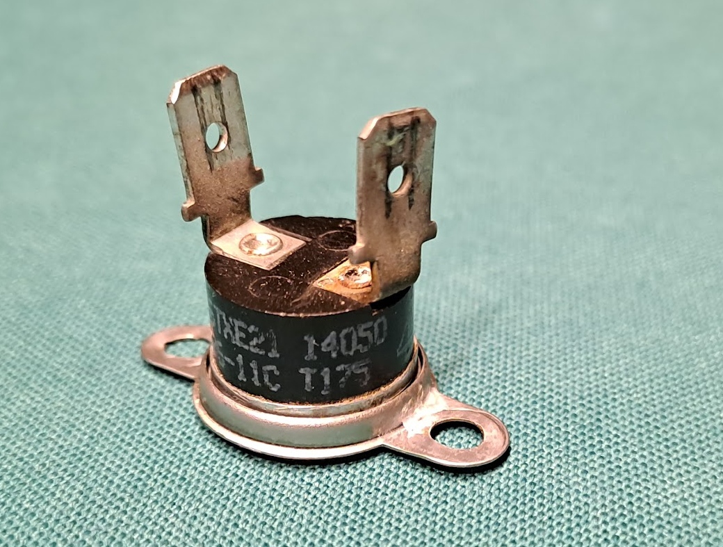

Donesl mi včera známý ukázat tepelnou pojistku z elektro kotle Thermona, bohužel si nepamatoval přesné označení.
Že mu kotel přestal topit, tak zkoumal proč, a doměřil se k pojistce.
Jsem trochu na vážkách, jestli je tam 125°C?
Ono to vypadá i trochu na 175°C, ale to by byla asi blbost.
Dokázal by to někdo potvrdit?
Díky

Cožtak se nejprve zeptat výrobce?

Příspěvky: 8262
PříspěvekZaslal: čt duben 23 2026, 9:58    Předmět: Citovat
No, co s nimi mám zkušenost, tak mi vysvětlí, že do toho nemám zasahovat, a místo toho si pozvat servisáka.
A přijede člověk, který zkouší funkčnost zásuvky pomocí obrovského klešťáku (nekecám, už jsem jednoho takového zažil).
https://dilyprokotle.cz/thermona-termostaty/231-termostat-blokacni-36txe21-95c.html?srsltid=AfmBOooJxRhbGrkwPr8NnTL6bxYUFntdA5-R8nD2_3nAk-x3gbsremnt
Coo? Já tam nějaké označení vidím
