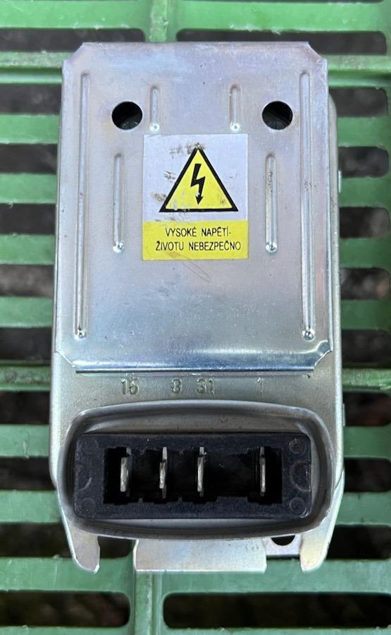

Aby som upresnil, chcem schému samotného modulu zapalovania, nie schému zapojenia vo vozidle. Jedná sa o nasledovný modul.
Dôvod prečo sa zaujímam je že už som menil na obe moje 120tky z klasiky kladivka na tento systém bez nejakého extra zamýšlania ale som zvedavý jak to vlastne funguje, a vzhladom na to že je to celkom skondenzovaná chaotická doska tak reverse by mi trval hrozne moc dlho...musí od toho predsa existovať schéma niekde na internete..len neviem kde.

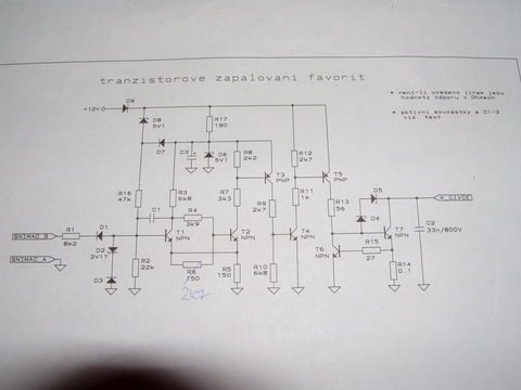

relativne sa to blíži ale je tam značne viac tranzistorov ako je na schéme. Mám to rozlusknuté a je tam až 8 tranzistorov. Takže tá "schéma" je nedostatočná... Ale podľa toho čo som ja vyčmuchal sa to tomu blíži..no vela je tam toho vynechané.

PříspěvekZaslal: út duben 21 2026, 16:18    Předmět: Citovat
