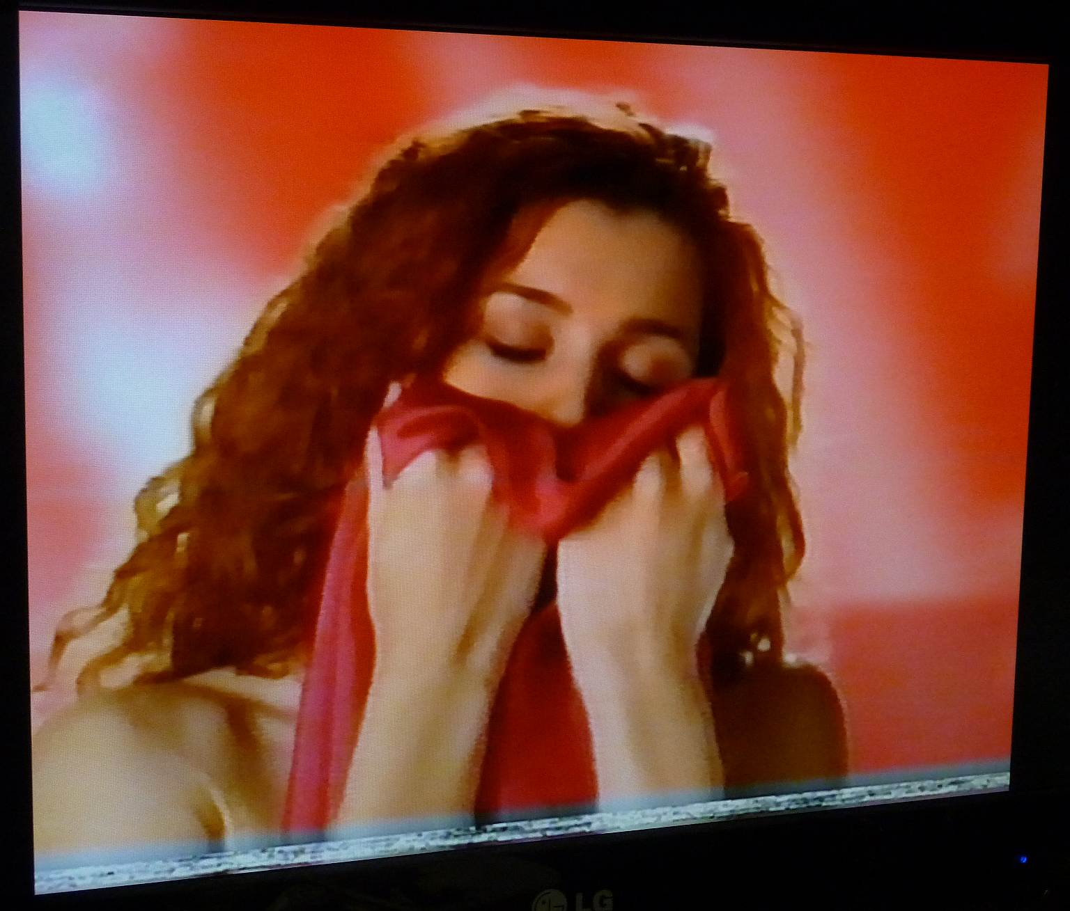

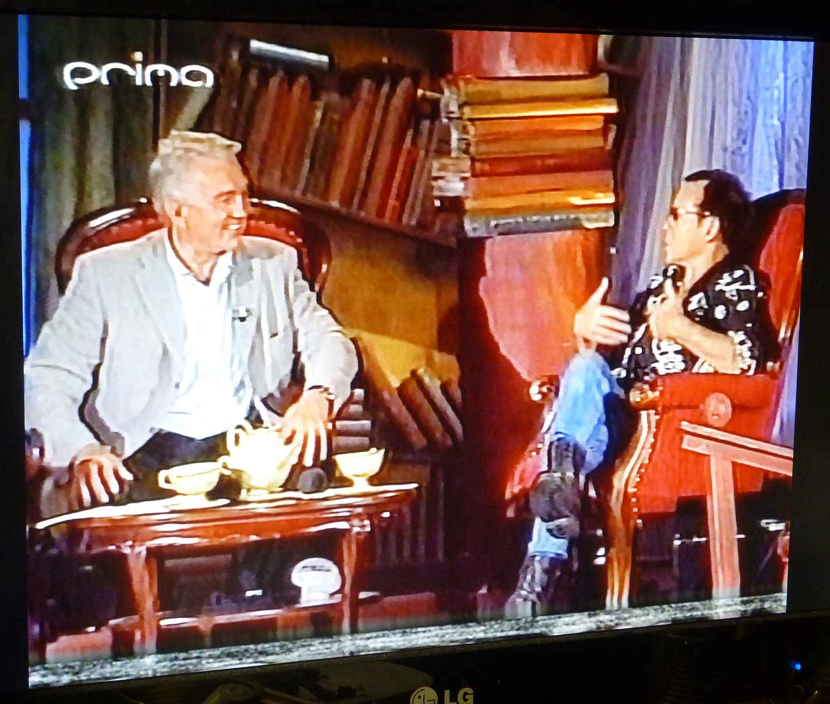

Mám tu video Panasonic NV-FJ632. Všetko funguje, až na vadu v obraze: na spodku obrazovky strata farieb a šum. Prikladám fotky. Robí to na SP aj LP. Na EP sa k tomu ešte pridá rušenie vo zvuku, také to prdenie ako keď je na reproduktore odtrhnutá ozvučnica. EP som skúšal nahrať aj na tomto videu aby som vylúčil nekompatibilitu s nahrávkou z iného videa, ale robí to aj tak. Pri bližšom pohľade to vyzerá akoby sa posledný načítaný riadok opakoval viac krát ale bez farieb, potom prejde na šum. Že by nejaká vadná medzipamäť?
Dá sa s tým niečo robiť? Hlavu som skúšal vyčistiť, ale žiadna zmena.

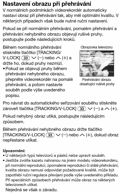

"Dá sa s tým niečo robiť?" Co třeba stisknout "tracking+" nebo "tracking-"?

Tracking by snáď mal byť automatický, nie? Idem pohľadať ovládač.

Jen doplňuji výtah z manuálu. PotPalo ještě tracking nezkoušel.

Tracking odskúšaný, maximálne sa pridajú rušivé pásy hore alebo dole na obraze, ale to na spodku tam stále ostáva. Na EP zvuk prdí rovnako nech nastavím tracking akokoľvek.
Skúšal som cez pásku vatovou tyčinkou pritláčať pásku, žiadna zmena. Nezdá sa mi že by to bolo tým že hlava nedočiahne na pásku. Nakoľko je to zlé iba dolu, jednalo by sa o miesto kde už rotačnú hlavu páska opúšťa. Nech tam robím s páskou čokoľvek, stále je to rovnako chybné.
