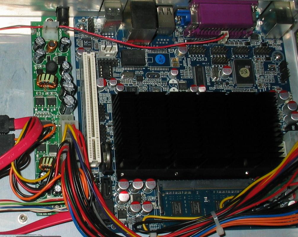

Mam tu 1U rackovy miniserver s mini-ITX doskou a zdrojom AOKPOWER ADD12P80A. Napajanie 12V externym zdrojom, na vystupe plnohodnotny ATX konektor.
Na stole to bezalo tyzden bez problemov, otvorene. Problem sa objavi, ked sa to zatvori a este vlozi do racku. Nejaky cas to bezalo, potom sa to vyplo a uz neslo zapnut. Ked sa to po odpojeni napajania nejako podarilo, tak to zase bezalo.
Riadi to PS113. Napajany (pin 7) je priamo z DC12V, PSON# (pin 4) ide cez odpor rovno na ATX konektor. Vystupom FPO# (pin 3) sa ovlada P-FET Q1 (spinajuci DC12V na vystup) a zaroven cez tranzistor oba enable piny menica APW7108 (5V a 3,3V). Este je tam menic na -5V 34063, ale ten nie je zaujimavy (napaja sa zo spinanych 12V).
Skusal som to zapnute ohrievat teplovzdusnou pistolou (nastavenou tak, aby nepalila na ruku) a skutocne sa to vyplo.
Po odpojeni a pripojeni napajania sa objavi 5VSB (vyraba ho AP1507-50 z DC12V), doska stiahne PS_ON# na nulu, objavi sa 12V a 3,3V, ale 5V nie. Ako to chladne, tak sa na 5V zacne objavovat nejaky bordel a bud to nabehne alebo to zase PS113 zablokuje.
Takze blbne polovica APW7108. Otazne je, preco. Ked sa to rozbehne, tak to vyzera na osciloskope dobre.

Že by studeňák na některém MOSFETu nebo cívce na 5V větvi? Co dělá PG výstup 5V větve APW7108?
Příspěvky: 37418
PříspěvekZaslal: so duben 18 2026, 18:24    Předmět: Citovat
Studenaky som nenasiel - a ani to na mechanicke namahanie nereaguje. Zaujimave je, ze pri urcitej teplote to dokaze bezat, ale po vypnuti sa to uz nerozbehne.
Na PG1 a PG2 je stale nula, pretoze su nezapojene.
