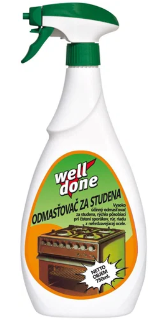

Pro tuto výměnu je potřeba zatlačit skleněný kryt a pootočit doprava.
Problém je v tom, že podklad je lety zatvrdlý a zatlačení prostě není možné, takže nelze otočit kryt tak, aby se dal vyjmou a vyšroubovat žárovku.
Poraďte, jak změkčit ten materiál, aby bylo zatlačení o cca 2 mm možné.

Pokud to nepovolí za tepla, tak to nevidím zrovna optimisticky.

mne sa pred pär rokmi podarilo s týmto...2x som strekol okolo "závitu"
