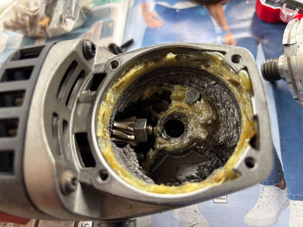

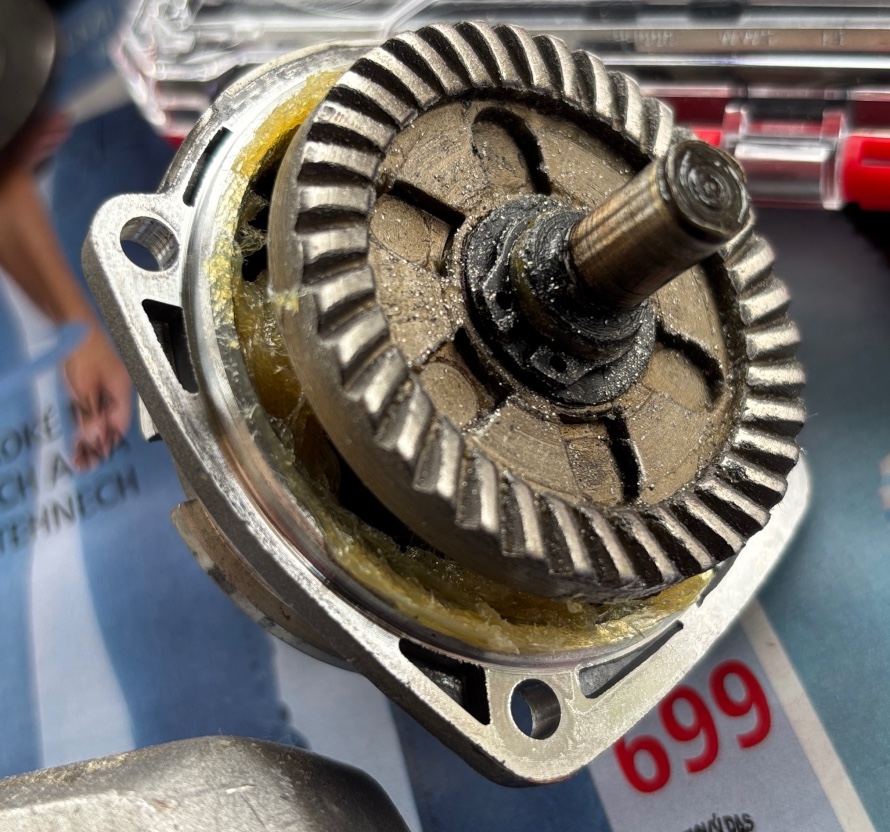

Běžná Rozbruska BEG220 900W má úplně odrbané zuby převodu (pastorek i protikus). Disk se volně otáčí.
Kde ta dvě ozubená kolečka objednat/sehnat?
Black&Decker rozbruska s odrbaným pastorkem

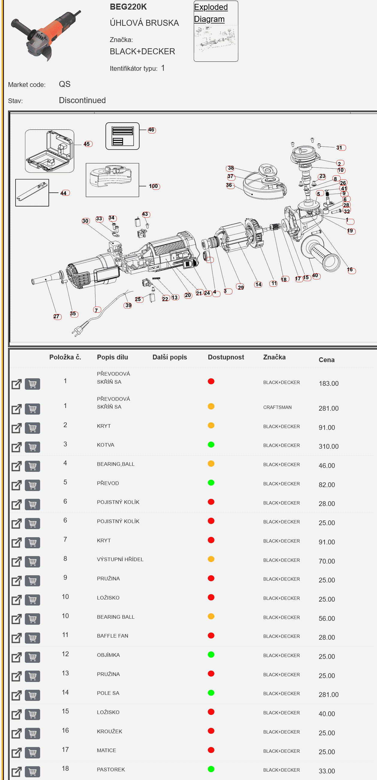

Nejaké diely pre BEG220K , ale či bude pasovať pre BEG220, neviem.

Zřejmě bude, ale vzhledem k ceně obou ozubů vs. ceně celé rozbrusky - no Nevím Nevím :

Díky. Je tu drobná šance, že pro to občasné drobné domácí pošolichání postačí nový pastorek. Rozsah poškození protikusu nedokážu posoudit.
I s poštovným by to pak vyšlo na 1/3 ceny nové rozbrusky.
Protikus k ozubu na pastorku
 Velikost:  298.54 kB
 Zobrazeno:  15 krát
Naposledy upravil kulikus dne ne duben 12 2026, 22:01, celkově upraveno 2 krát.

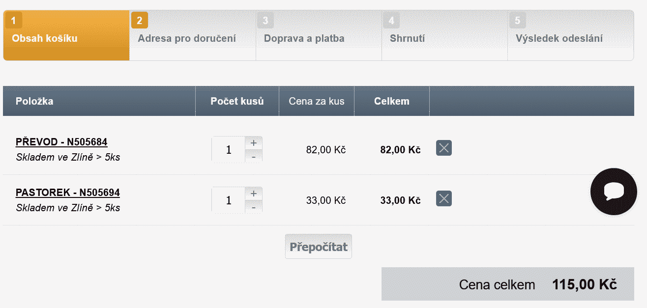

Na polskom Allegre je N505684 aj N505694 za podstatne lepsiu cenu, ale neposielaju do zahranicia.

PříspěvekZaslal: ne duben 12 2026, 22:03    Předmět: Citovat
Přidal jsem ve své předchozí zprávě fotku protikusu pastorku. Je použitelný?to rnbw: dobrá rada! v polsku lze sehnat za 22 zlotých.
Naposledy upravil kulikus dne ne duben 12 2026, 22:10, celkově upraveno 1 krát.
Příspěvky: 35620
PříspěvekZaslal: ne duben 12 2026, 22:09    Předmět: Citovat
Ne, je dost důkladně VOMLETEJ. Opakuju, tohle je na novou "karbošku" ...
