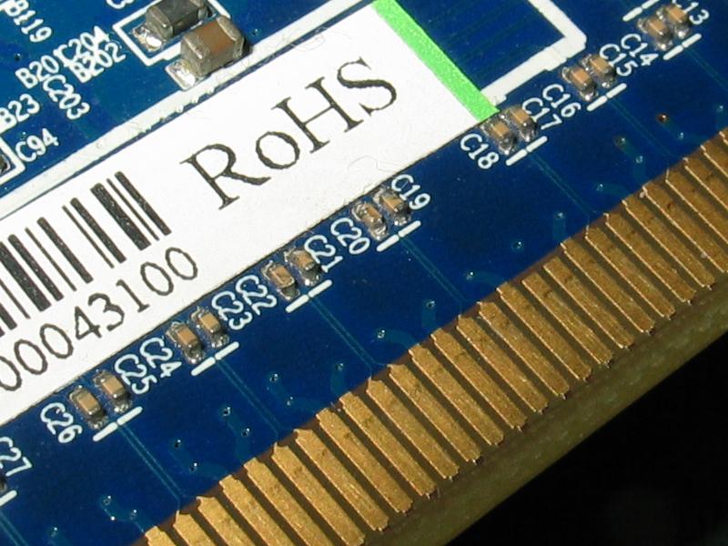

Dostal som Radeon HD4650. Ako sa ukazalo, tak mrtvy.
BIOS zakladnej dosky cakal 15-30 sekund a potom prepol na integrovanu VGA. Po nabootovani OS nebol Radeon viditelny na zbernici.
Vizualna prehliadka nezistila nic, napatia pritomne, zohrievanie normalne, krystal 27MHz kmital.
Premeral som teda diodovym testom vsetky PCIe linky - jeden smer OK, druhy smer za kondenzatormi tiez OK. Tak som este premeral 100nF kondenzatory - a nasiel som poskodeny C20 s minimalnou kapacitou!
Po vymene Radeon ozil.
Je to signal HSIn(4). Takze poskodena karta by mohla fungovat v x4 slote. Ale mensie sloty s otvorenym koncom sa takmer nikde nevyskytuju.
takmer neviditelne poskodeny C20

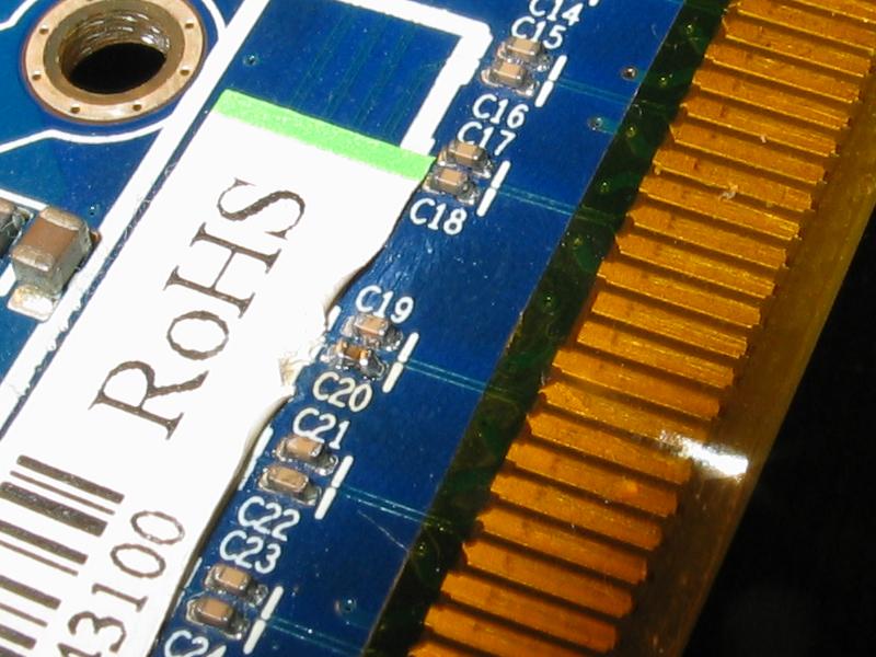

novy C20
kontakty prelepene kaptonovou paskou, aby sa na ne nedostal cin

Dobrá práce jako vždy Potlesk. Obdivuji, kde na to bereš čas a trpělivost. To jsi fakt s odhodláním měřil všechny keramiky? Smile
Příspěvky: 37385
PříspěvekZaslal: so duben 11 2026, 16:35    Předmět: Citovat
Len tie na PCIe linkach, takze to bolo rychlo.
