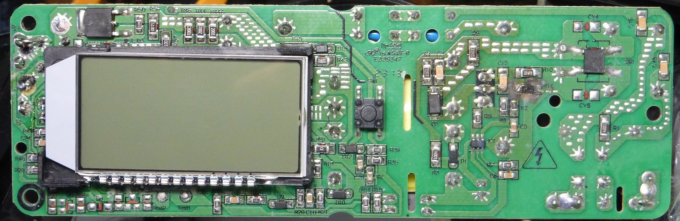

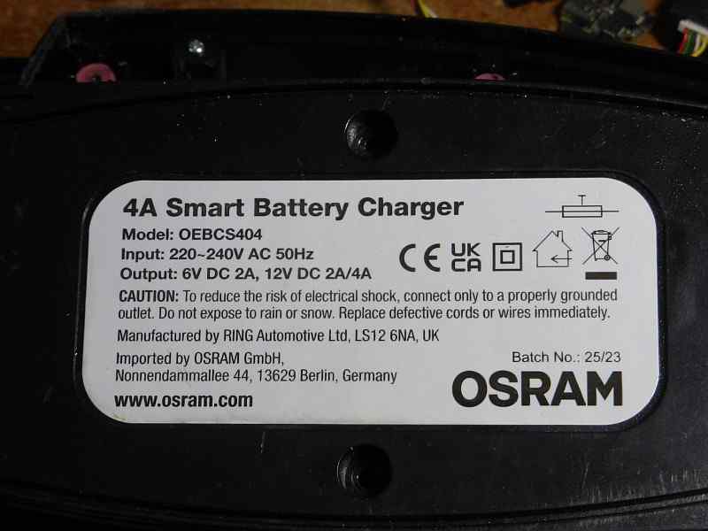

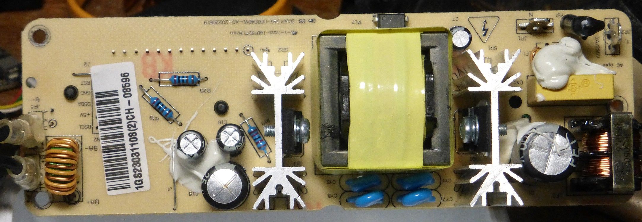

Dostal som na opravu dve tieto nabíjačky - OSRAM 4A Smart Battery Charger Model: OEBCS404. Obidve rovnaká závada, a síce vybuchnutá primárna strana, a zdutý kondenzátor na sekundárnej strane. Nemáte niekto od toho schému alebo fotku dobrého kusu? R10 a R11 sú v čudu, nedá sa prečítať hodnota. Tiež by ma zaujímalo, či zlý kondenzátor na sekundárnej strane môže odprásknuť primárnu stranu. To by bolo pekne blbé zapojenie.
Takže na primárnej strane vyhorelo:

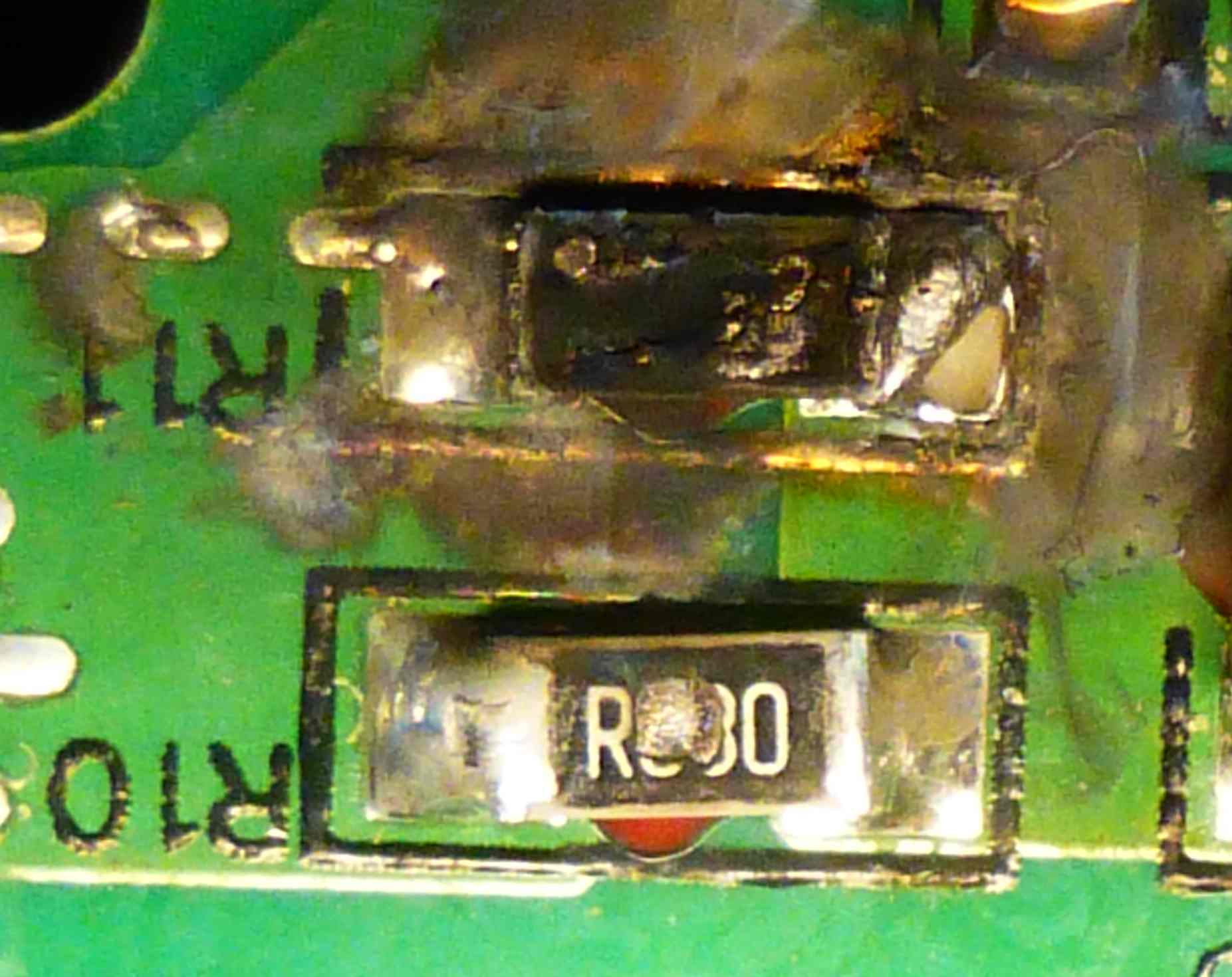

R10 a R11 (hodnoty neznáme, nečiteľné),
poistka,
usmerňovač DB1 - BS10
MOSFET,
R9 - 51R0,
integrovaný obvod IC1 - na jednej doske 281B53, na druhej 281B09. Čo by to mohlo byť a kde to zohnať?
Má to vôbec cenu opravovať?
Zachovalejší R10, na druhej doske sú oba odpory kompletne v čudu.

Ten šváb bude patrně OB2263 nebo něco podobného, ověříš podle pinoutu.
R10 a R11 jsou paralelně v source a určují maximální proud, asi kolem 0,22R.
R9 jde do Gate a bývá 10 - 100R.

Nedávno jsem to opravoval.R10,11, 1 ohm paralerně,čili 0,5 ,IO OB2273 (koupeno na alíku 10ks za 23kč Laughing )FET 600V/5A a víc,můstek 600V 3A
Doporučuji vyvrtat chladící dírky a osadit malý ventilátorek ,4x4 cm se vejde.Pak to funguje dobře a dlouho
Tak to bola asi iná. Toto je 0, niečo... mohlo by to byť R680, otázne je či boli oba rovnaké. Už som videl zapojenie kde bol každý odpor iný.
Príčina závady je známa?
 Velikost:  119.31 kB
 Zobrazeno:  2 krát
Pikofarad
Založen: Dec 02, 2007
Příspěvky: 1651
PříspěvekZaslal: st duben 08 2026, 17:40    Předmět: Citovat
Hodnota 1ohm/0,25W je běžná,když se ti 0,5 zdá moc,dej 3 pararelně,ale nic se nezmění.Příčina?Přehřátí a ten nafouklý elyt
Příspěvky: 37382
PříspěvekZaslal: st duben 08 2026, 17:41    Předmět: Citovat
Elyt na primarnej strane nema uhnitu nohu?
Pikofarad
Příspěvky: 1651
PříspěvekZaslal: st duben 08 2026, 17:49    Předmět: Citovat
Tam osadil číňan nějaké elyty pochybné kvality,noname
