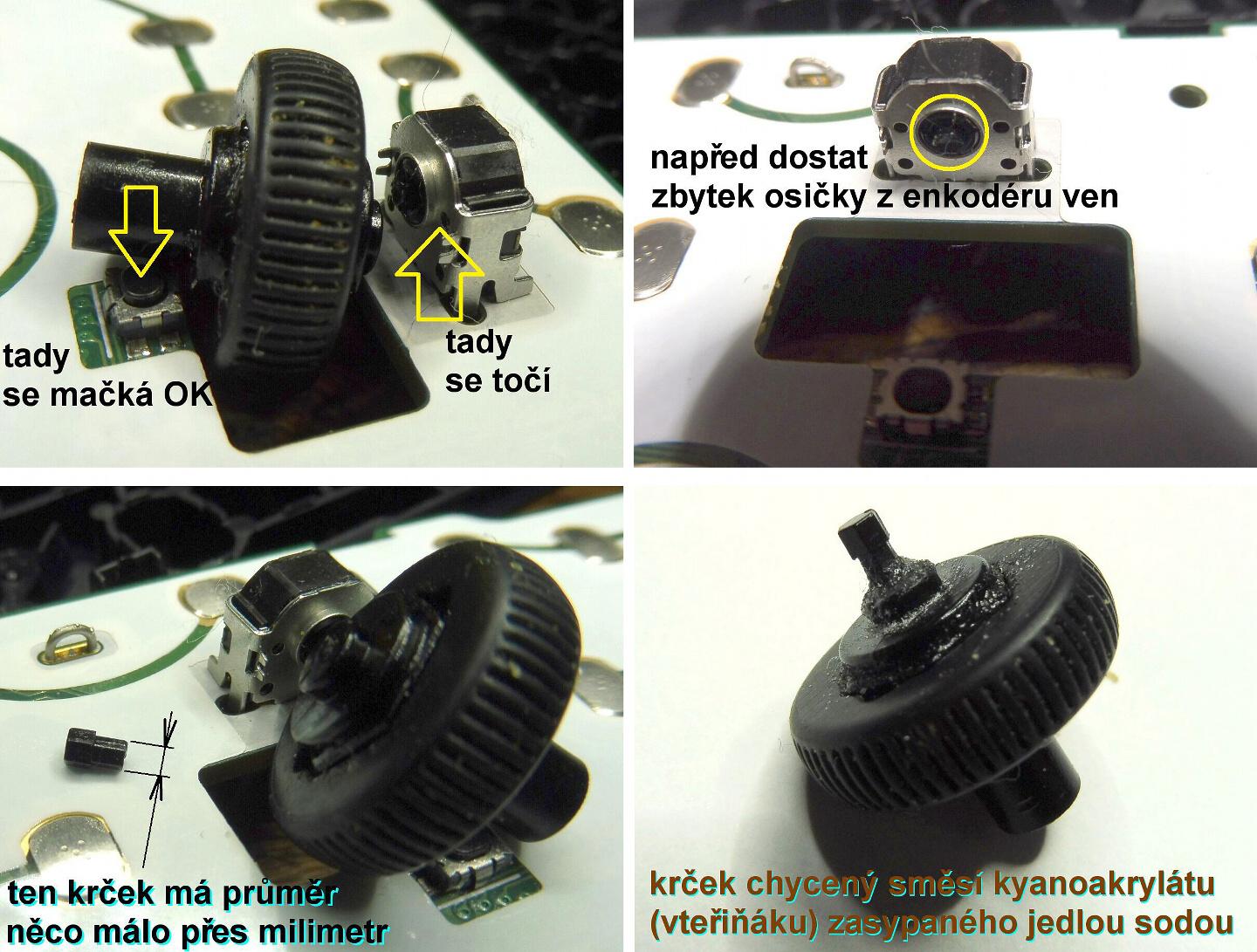

Dálkové ovládání k TVP LG, model AN-MR (dál je to jedno, mechanická konstrukce stejná): prolomené kolečko ovládání, čili nefunguje ani OK.
Pro uživatele dost problém, protože náhrady, které vyzkoušel a vrátil, neumí vše, nač byl zvyklý (ale třeba se vyžadovalo odpárovat to původní, což bez tlačítka OK nelze).
Přitom závada triviální - zlomená osička kolečka na straně enkodéru.
Příčina obvyklá - absence trpělivosti uživatelky ve vztahu k poměrně pomalé reakci systému televize.
To se obvykle pozná i ze stavu tlačítek, někdo si dodnes nezvykl, že současné televize "nejdou za plynem", jako auto. A mačká víc a víc, protože se dlouho nic neděje. Vždyť přece ty starší televize reagovaly na povel bezprostředně...

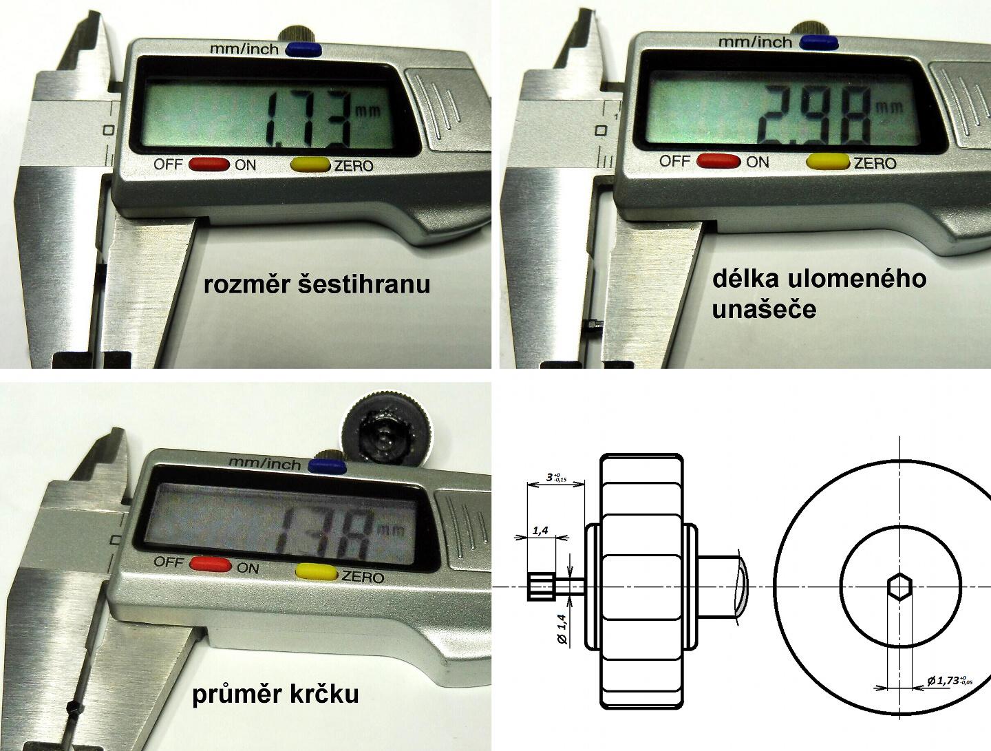

Co jsem nepochopil: na straně mikrospínače OK masivní trubka, na straně enkodéru tenký plastový krček k šestihranu. Přitom na stisk mikrospínače má šestihran v díře enkodéru přijatelnou vůli, něco náklonu odpruží samotný enkodér. Prostě ten krček, co nevydržel, je podle mě zbytečně ztenčené už tak slabé místo ovladače. Nebo měl být kovový.
Náhradní kolečko není, kde vzít, leda rozebrat nějaký z těch ne zcela kompatibilních ovladačů, ale ty šly zpět k prodejci, možná neprávem (viz to nezrušitelné párování). Z myšiska to nejde, i to nejmenší kolečko je téměř dvakrát větší.
Zatím se mi podařilo tu osku přitmelit kapkou vteřiňáku a zasypat sodou.
Drží to teprve druhý týden, tak uvidíme.
Ale příště už to opakovat nehodlám - trefit s tím osu a střed, to byl takový opruz (aneb: tfuj, to byla karta...), že tam půjde vlepit sbroušený imbus 2 mm (musí se sbrousit, jinak do enkodéru nevleze, jedenapětka se v něm protáčí, leda na ni zkusit tenkou smršťovačku, mezirozměry, jako 0,07", na našem trhu obvyklé nejsou a, když už, tak za tu cenu by nových ovladačů byl kufr). V kolečku je místa dost.

Do myši, kterou jsem měl rád, jsem to vyrobil z toho 2mm imbusu.

Ty ulomené osičky opravuji tak, že dírku v kolečku provrtám durch a do otvoru pak zasunu zbroušený šroubovák torx (tuším T9). Jeho velikost přesně pasuje do otvoru enkodéru. Tuhle osičku už nikdo nezlomí.

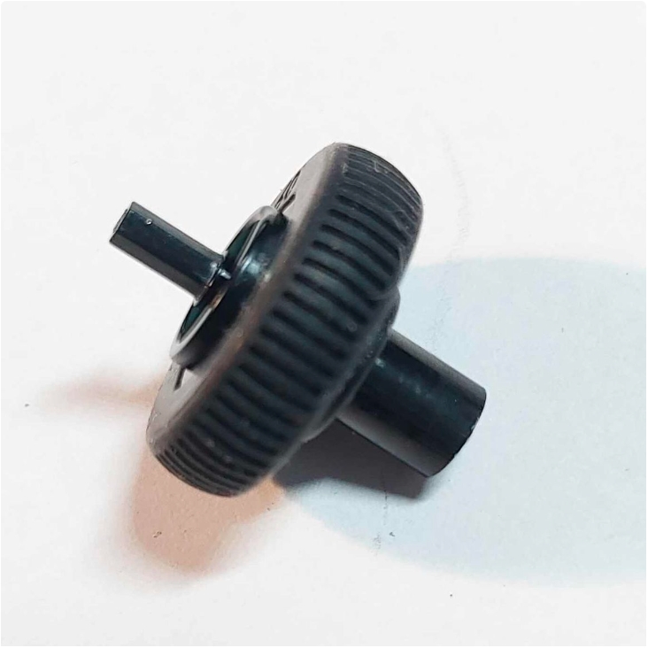

Zdá se, že to kolečko i s osičkou do ovladače LG (v úpravě bez toho zúžení na osičce) prodávají tady jako náhradní díl.

Tak jsem ten kousek ještě otevřel a zkusil: s vyhovující přesností se tam vejde T7.
T6 přeskakuje, T8 tam už nevleze.
Ale dík za tip, torx mě nenapadl, šel jsem po imbusech.

...Zdá se, že to kolečko i s osičkou do ovladače LG (v úpravě bez toho zúžení na osičce) prodávají tady jako náhradní díl.
Tak za kolečko, byť možná trvanlivější, kus za 12 €, by se každý poděkoval, za tu cenu se dá koupit kompletní ovladač.

Tiež sa mi to ulomilo, prevrtal kolečko, obrúsil drôt do šesthranu zalepil sekundákom, funguje.
