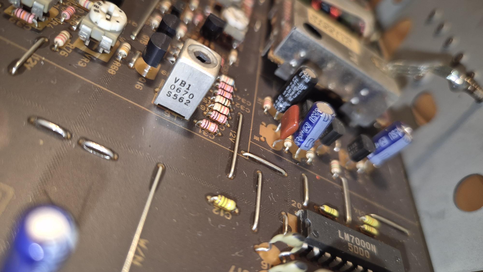

Ahoj, kamarád mi dal tuner Yamaha. U FM dílu nově nejde naladit stanice, jen velmi slabě se najde na uložené pozici. V FM dílu jsme objevil tento induktor. Označení má VB1 0670 S562. je na něm vidět popraskané feritové jádro. Nevíte zda se toto sehnat? Internet toto označení nezná.
ve schematu je díl označen VB1 06700 Coil. IF.FM. 10,7MHz
Díky Luboš

Ferit. jedierko máva drážku na skrutkovač aj na druhom konci.
Pozri či nie je na DPS pod cievkou diera... pokiaľ nie, tak opatrne vyspájkuj trafáčik (poriadne odsaj cín aby si si nevytrhol nožičky z kostričky a neotrhal drôty) a skús z druhej strany - zospodu vytočiť jadro von. Určite bude zakvapnuté nejakým voskom, tak to na silu a "nasucho" neskúšaj a najmä nie kovovým skrutkovačom, lebo ti praskne... radšej si zabrús nejakú plastovú tyčku (opačný koniec štetca), nakvapkaj dnu aspoň WD40, prípadne zohrej aspoň 50/60° a opatrne vykrúť jadro von... "Zakrúcať" ho moc neodporúčam, môžu tam byť úlomky a kusne sa to... (Potom dáš jadro normálne z vrchu)
Dá sa to aj drastickejšie - keď máš nejaké druhé jadro - nahriať vo vnútri jadro spájkovačkou a vytlačiť ho von...
A ešte jednoduchší spôsob... pokiaľ je pôvodné jadro hlboko - "priložiť" (zaskrutkovať na určitú vzdialenosť) k nemu druhé jadro a doladiť...niekedy to stačí, aby sa trafko dostalo na správnu freq.

To by ale znamenalo, že s tím někdo manipuloval a prasklo mu to. Pokud by jádro prasklo jen při nějakém pádu, bude změna indukčnosti malá a bude to dál chodit.

No on s tím právě prej zkoušel točit. A jak tam nacpal šroubováček, tak to asi ruplo. myslíte že by to nemělo mít vliv? Akdyž nemám jiné jádro jak ho někde seženu?

Pokud to jen prasklo, moc ujeté to nebude. Pokud ale vypadly nějaké kousky, je to problém.

..ono tam je zrejme vadný keram. fillter a niekto skúšal "doladiť"..

Já bych zkusil obejít ten MF keramický filtr a případně ho nahradit, protože pouze prasklé jádro asi nebude problém (jde ho i slepit), pokud se povede ho vyšroubovat. Ovšem nečekám, že by do japonské TOKO kostřičky narval jádro z Prametu...

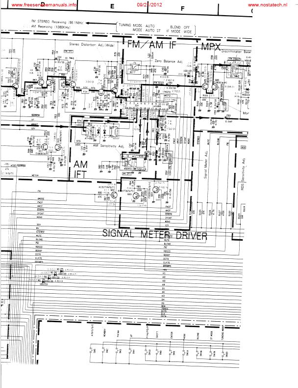

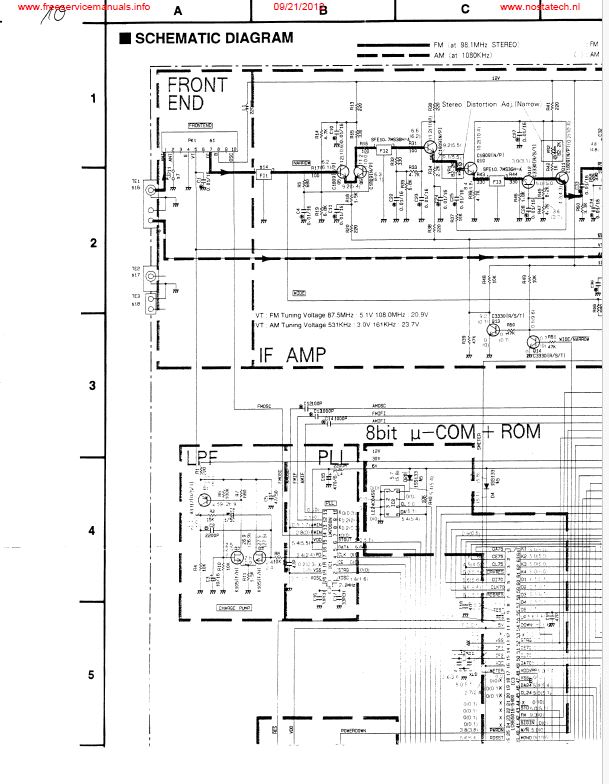

Ahoj. Dík že jste se do toho tak vrhli.
celý manuál sem nedostanu, vytiskl jsem alespoň schema.
Ke stažení je na https://elektrotanya.com/yamaha_tx-680rds.pdf/download.html
Celé to začalo tím, že to hrálo dobře, ladilo to i s krásným signálem, ale linkový výstup byl slabý. Hrábnul do toho, a je to.

tady je ta součástka, označena L6
