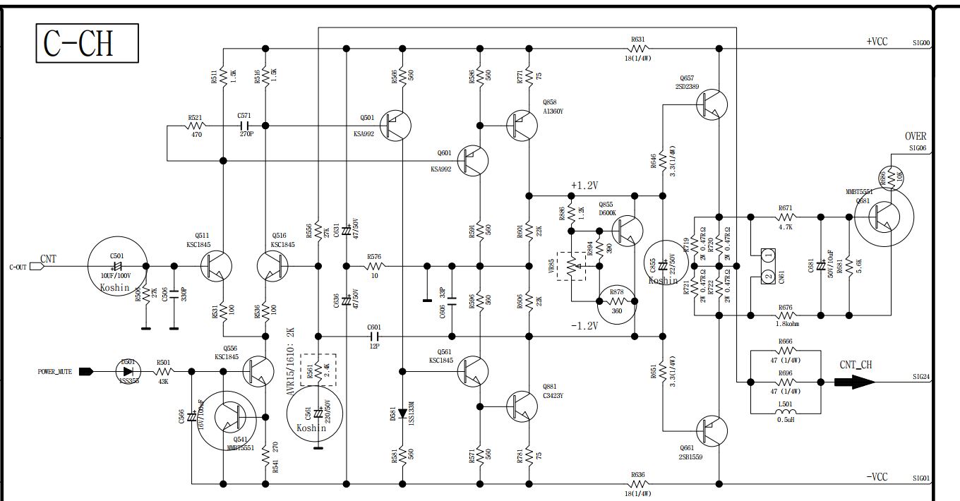

vysoký klidový proudzesilovače
bu2520
Založen: Jul 16, 2007
Příspěvky: 4971
Bydliště: u HK
PříspěvekZaslal: so duben 04 2026, 13:23    Předmět: vysoký klidový proudzesilovače Citovat
Asi mám nějaký kritický kondiciogram a prosím o nakopnutí. Zesilovač Harmann K. jeden kanál měl ve zkratu koncové tranzistory Q657, Q661 v originále 2SB1559 a2SD2398 měl jsem pár 2SB160 a2SD2390. Dále byl vadný Q855 2SD600K ten jsem nahradil TTC004B. Dále byly vadné emitorové odpory0,47 Ω nahradil jsem je stejnou hodnotou. Všechny součásti jsem prověřil několikrát. Klidový proud je desetinásobný. Místo 25mV mám téměř 300mV. Na výstupu je pár mV nejde regulovat klidový proud. Pokud vyletuji Q511 516 spadne kliďák na nulu. Zesilovač nekmitá. Kde by mohla být chyba? dík za nakopnutí.

"Kde by mohla být chyba?" Chyba je mezi bázemi těch koncových trandů. Tranzistor Q855 jsi vyměnil, ale otevřený není. Zkontroluj R886 mezi C a B (1k2) včetně cest pcb.
Při propojení bází obou konc. trandů proud spadne na nulu?
Platí za předpokladu, že sis nepopletl označení těch tranzistorů, jak jsi předvedl výše.

pardon máš pravdu já koukal na schema vedlejšího kanálu, ale oni jsou totožné. R886 naměřím přímo na nohách BK 2sd600K 1k2. Ten je v pořádku . Proud spadl na nulu při vyletovaných Q511 Q516 a též při zkratovaných bázích koncových tranzistorů . Ješte na tom Q855 na kolektoru je 0,2V na emitoru -1,2V.

"na tom Q855 na kolektoru je 0,2V na emitoru -1,2V." Pokud máš Ube konc. tranzistorů o 1V nižší, než má být (1.4V místo 2.4V) a přitom je klidový proud 10x větší, než má být, tak buď jsou ty tranzistory fejky, nebo je problém někde blízko židle...

zkusím prohodit koncáky, ze zdravého kanálu

Prohodil jsem je a problém se přenesl na vedlejší kanál, tak že to jsou koncáky, kupoval jsem je v AME jak pár . Jdu je proměřit v čem se liší . Díky moc za pomoc, nějak by mě tohle nenapadlo, prostě nemám den.
Tak to vypadá že ty náhrady nebudou darlingtony.

Mě vrtá hlavou spíš něco jiného. To, že je takový rozdíl na bázích konců, se musí projevit také na výstupu, tam by mělo být místo nuly nějaké záporné napětí velikosti cca -0,4V. Změř si to.
I kdyby to nebyly darlingtony, ale jen klasické tranzistory, tak by si to zpětná vazba měla dotáhnout k nule na výstupu. Podle mne ten karambol prošel ještě přes R556 do vstupní dvojice, a to na Q516. Ta bude nejspíše také "nakopnutá". Vypájet ho ven, a proměřit ohmmetrem na nejvyšším rozsahu všechny nožičky proti všem.
