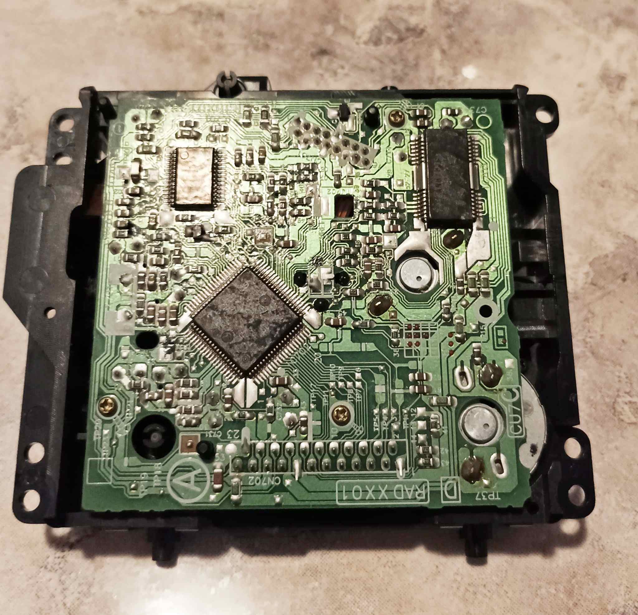

Zdravím, sháním elektroniku pro CD mechaniku do Panasonic RX-DT37. Po vložení CD se mechanika neroztočí. Capstan motor je ok

Máš prověřené, že optika rozezná odraz laseru od CD, aby motor dostal povolení roztočit?

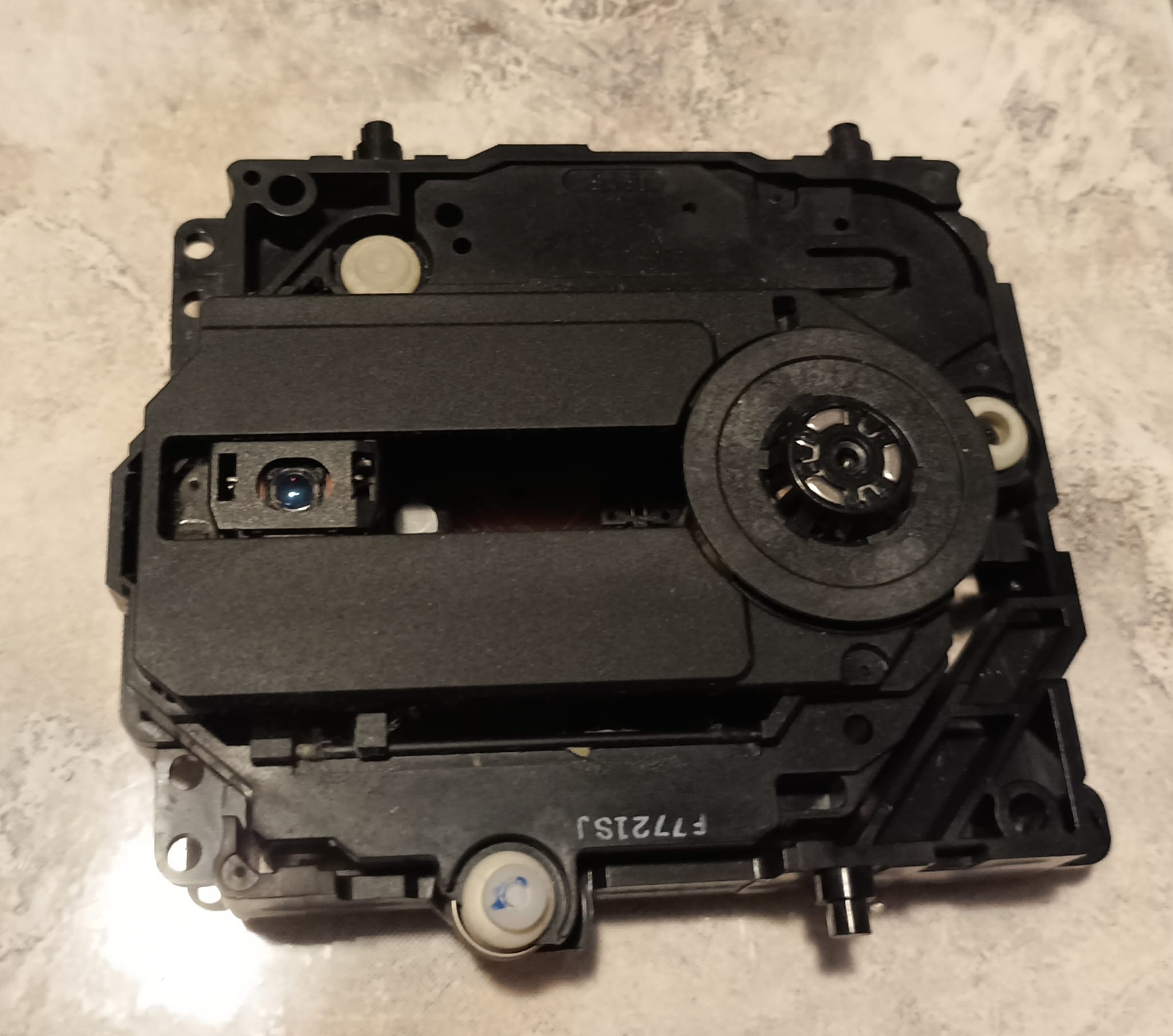

chyba je, že snímač sporadicky zůstane v krajní poloze viz foto a nezajede do domácí polohy k unašeči. Zadrhává buď motor nebo je suché vedení dráhy snímače a příčí se. Když pomůžu nap. zdrojem do domácí polohy, začne číst CD a přehrává. Zítra vyčistím a namažu dráhu a dám vědět
pinkey
Založen: Jul 20, 2007
Příspěvky: 250
PříspěvekZaslal: ne duben 05 2026, 8:26    Předmět: Citovat
CD hraje, namazání pomohlo. Jak dlouho?

pinkey napsal(a):
Čím jsi to namazal?
