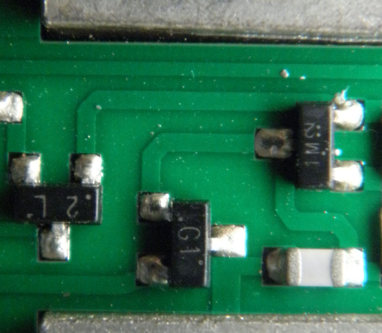

Zdar, s důvěrou se obracím na fórum, tihle nedáván, hodilo by se mi určit součástky na foto, předem děkuju. Hlavně mě zajímá ten na foto vpravo.

mohlo by být 2L MMBT5401, G1 MMBT5551, 1M MMBTA13

PříspěvekZaslal: út březen 31 2026, 12:57    Předmět: Citovat
https://smd.yooneed.one/

Dík, to bude zřejmě ono. Odkaz jsem si uložil, koukám, že třeba pod názvem 1M je tam bohatá nabídka co by to mohlo být od diody přes PNP tranzistor a NPN darlington a dál. V mém případě je to (podle zapojení a použití) ten darlington jak určil zaky. Asi je potřeba při přesném určení náhrady kouknout kde a k čemu je součástka použitá.
