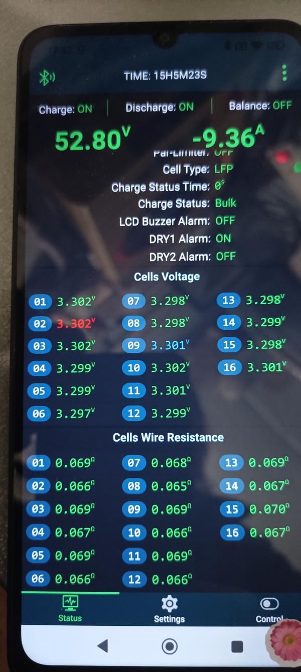

Jak hodně věříte číně s měřením na tisíciny voltu? Tam je asi jen jeden převodník, který se přepíná, že. Měření napětí těch jejich krabiček ještě ujde, ale proud +/- 10% i víc klidně ulítává.

Pro přesnější měření proudu zkuste DYI Smart Shunt viz projekt na GitHubu.

No, já to nepotřebuju nějak super přesně, i když na MyPower tomu věří. Jen nějak nechci věřit, že celkově lze měřit běžně na tisíciny, protože jen takový samotný měřák stojí třeba víc, než celá ta JK. Hlavně, že jsou vidět rozdíly v napětí, i když tisíciny asi nic neznamenají. A víc mne asi zajímá celkové napětí baterie, než SOC.
