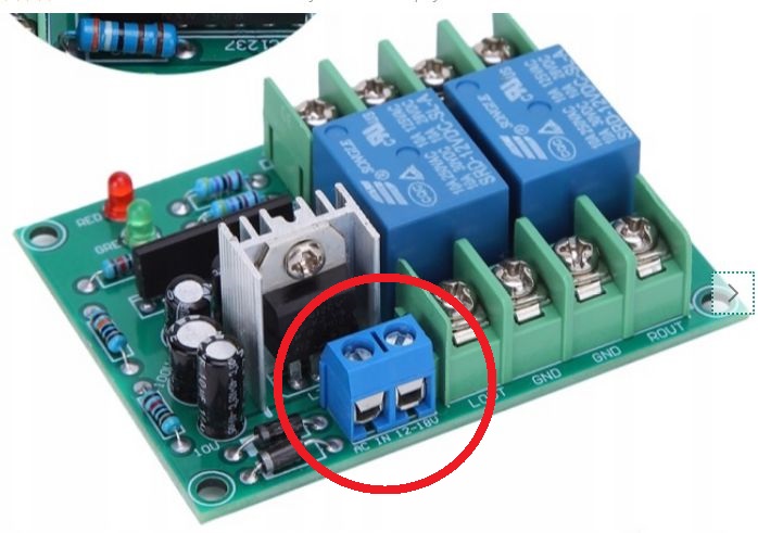

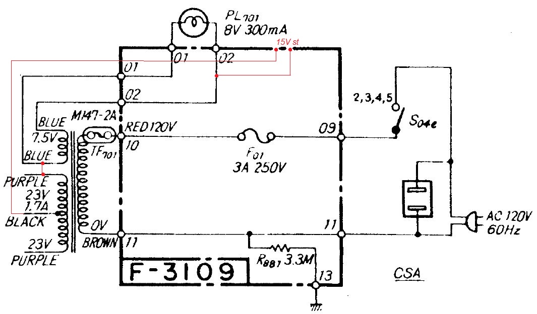

Získal jsem uvedené rádio se zesilovačem v pěkném optickém stavu ale brutálně napadené kutilem. Zrestauroval jsem ho a chci tam přidat ochranu reproduktorů. Pro ni potřebuju 12 - 16Vst, chci to udělat tak jako na přiloženém obrázku, nedělám něco blbě? Pořád pociťuju takovou drobnou nejistotu ale nevím proč, podle všeho by to mělo fungovat. Samozřejmě záleží na zapojení směru vinutí 7,5V abych nedostal 31V.¨Mohl bych tam samozřejmě napatlat další trafíčko ale pokud to půjde takhle....

No vzhledem k tomu, že napájení AC ma jednu svorku spojenou s GND, tak to tvoje řešení nepokládám za bezpečné.
No ale teď jsem se podíval do schema - black je naštěstí také GND, jen to musíš respektovat.
