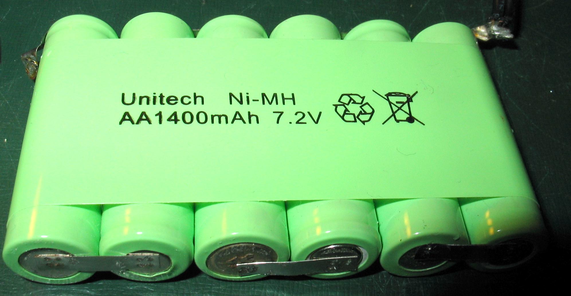

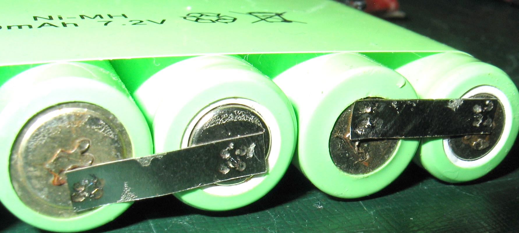

PříspěvekZaslal: po březen 23 2026, 20:31    Předmět: Sencor SVC190 - bateria vyrobena z odpadu? Citovat
Takto vyzera originalna bateria vo vysavaci Sencor SVC190R. Minimalne 3 clanky boli uz raz bodovane.
 Velikost:  148.46 kB
 Zobrazeno:  17 krát
 Velikost:  140.7 kB
 Zobrazeno:  28 krát
