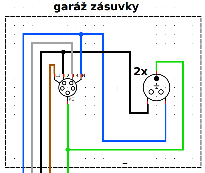

Situace: na kombinaci jednoho 3f chrániče a následného 3f jističe je připojena jedna třífázová zásuvka a dvě jednofázové zásuvky. Vše má dimenzování 16 A. Všechny zásuvky jsou umístěny v jedné místnosti (garáž), přívod k zásuvkám je CYKY 5x2,5.
Je to v pořádku nebo ne?
Prosím o vyjádření jen opravdu znalé jedince a pokud sdělení bude, že to v pořádku není, pak o citování konkrétní normy apod., kde se to zakazuje.
Díky.

Funkčně naprosto v pořádku. Revizák by držkoval, i když znám takové, co by to zkousli.

Je to v pořádku. Maximálně bych zapojil zásuvky na různé fáze.

podľa čsn 332130 "na jednom okruhu musia byť inštalované zásuvky jedného typu"
pridáme trochu flame : Čo hovorí projekt ?
ak je to podružný rozvádzač 1f zásuvky by som odistil, funkčné to ale bude
nevidím dôvod nepoužiť zásuvkovú rozvodnicu, ako hotový výrobok

Ta třífázová zásuvka má svorky pro připojení dvou vodičů?
V tomto případě bych použil kombinovanou zásuvku,je to hotový výrobek a nikdo ti nemůže nic vytknout.

Osobně mám tucha , že jedině jako origovýrobek , kde ta jednofáz je navíc jištěna přímo uvnitř trubičkou . jak píš ivan

Logicky bych dal před ty jednofázové zásuvky taky jednofázový jistič. Ale v tom případě je nejčistější varianta zásuvková rozvodnice, která to má vše v sobě a musí vyhovovat všem revizím. Jednodušší variantou by byla kombinovaná zásuvka, ale to je dost jednoduché do garáže na trvalé připojení (spíše do plechové dílny).

Proč? Proud nulovým vodičem nemůže být nikdy větší než proud kterýmkoli fázovým vodičem. A ten je omezený společným jištěním.
(Pominu zcela specifické případy, jako sčítání extrémně velkých třetích harmonických. To ale hrozí i u souměrné třífázové zátěže).

A když zatížíš třífázovou zásuvku jenom na dvou fázích, bude to přesně totéž.
Jednou je pětižilový kabel 2,5 mm² dimenzovaný na 16A jištění, a je fuk jestli ho zatěžuješ na jedné, dvou nebo všech fázích.
