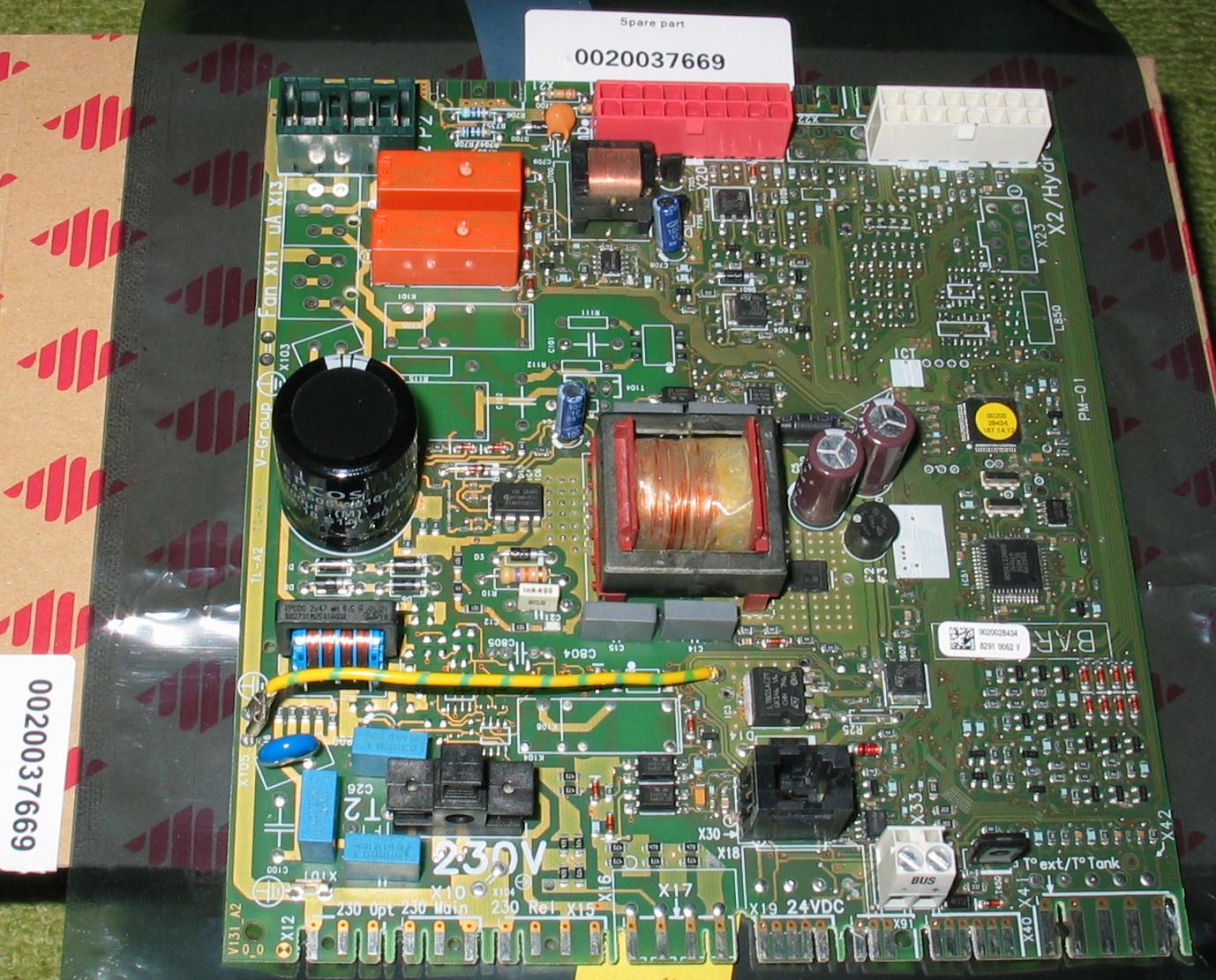

Dostala sa mi do ruk odlozena doska s oznacenim "0020028434" na nalepke. Vlozena v obale s oznacenim "0020037669" - Doska ovladacia Lev v.18. Pravdepodobne vybrata z kotla a vlozena v obale od novej - takze budu asi zamenne (na fotkach vyzeraju identicky).
Nevidim ziadny problem - elyty a poistky OK, nic spalene. Pripojit 230V som zatial neskusal. Nic viac sa asi vyskusat bez kotla neda, ze?
Vyskytoval sa tam nejaky typicky problem?

U podobných modulů můžeš "na stole" jen připojit napájení a prověřit funci zrdoje. Právě tam bývá často problém. Pokud jsou výstupní napětí OK (5V pro systém, 12V pro relátka-může se lišit) tak s tím už dál stejně nic moc neuděláš.

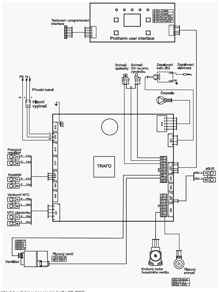

pokud chceš zjistit,co vykazuje za chybu,musíš DPS na stole kompletně zapojit dle schema kotle
