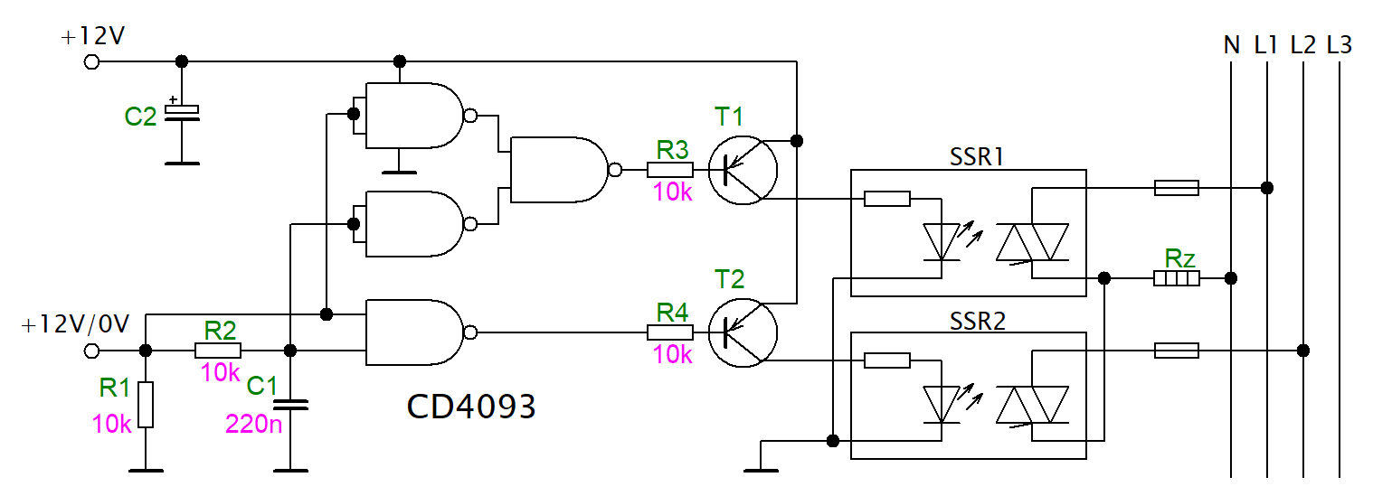

Potřebuju řídit dvě SSR aby se nikdy nepotkali. Napájí jeden spotřebič ze dvou různých fází. Takže jsem spíchnul tohle. A dobrý, pokud dám mezi kolektory antipararelně dvě ledky, střídavě bliknou při přepínání, takže mezičas tam je, logicky. Má někdo nějaký lepší nápad? Bez digitálních blbin.

Ten horní tranzistor se zavírá moc špatně a riskuje ohýnek.

PříspěvekZaslal: so březen 21 2026, 0:58    Předmět: Citovat
TAKJAN napsal(a):
Došlo ti, že ten mezičas musí být spolehlivě >10 ms?

Příspěvky: 14249
PříspěvekZaslal: so březen 21 2026, 12:56    Předmět: Citovat
tomasjedno napsal(a):
Ano, o tom to je.
A krom toho - připojení těch "testovacích" LED mezi kolektory v ostrém provozu je smrtící.

Příspěvky: 14249
PříspěvekZaslal: so březen 21 2026, 17:04    Předmět: Citovat
Asi mu jde o něco podobného:
Je třeba zohlednit, že SSR jsou namáhána sdruženým napětím.

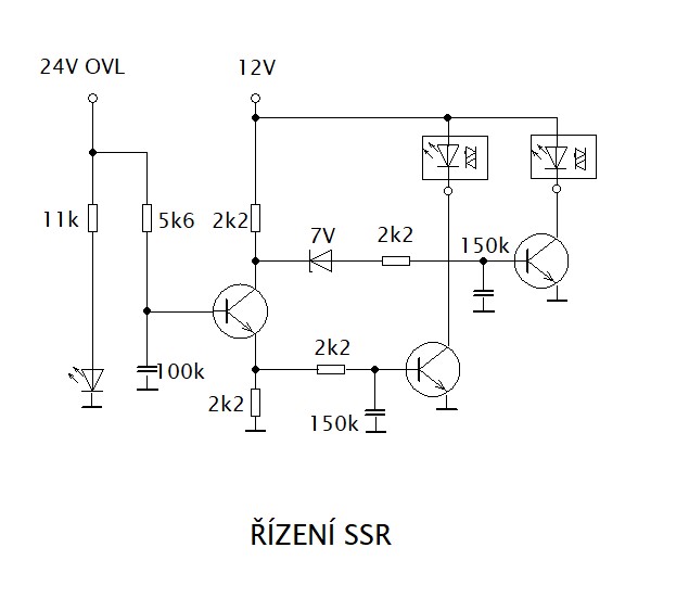

PříspěvekZaslal: so březen 21 2026, 18:07    Předmět: Citovat
Je to řízeno napětím 24V, jak je zřejmé. Ručně nepřichází v úvahu. A spíná to podlahové topení, asi 800W. Vezme to fázi z čezu, nebo z měniče. Ale je to vlastně stejná fáze (i když různá), protože měnič je zavěšen na síť. Je tam max rozdíl pár voltů. Trápil jsem to od deseti do dvaceti voltů napájení a dobrý.
