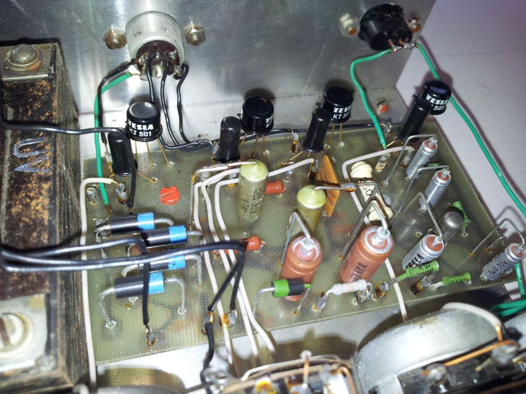

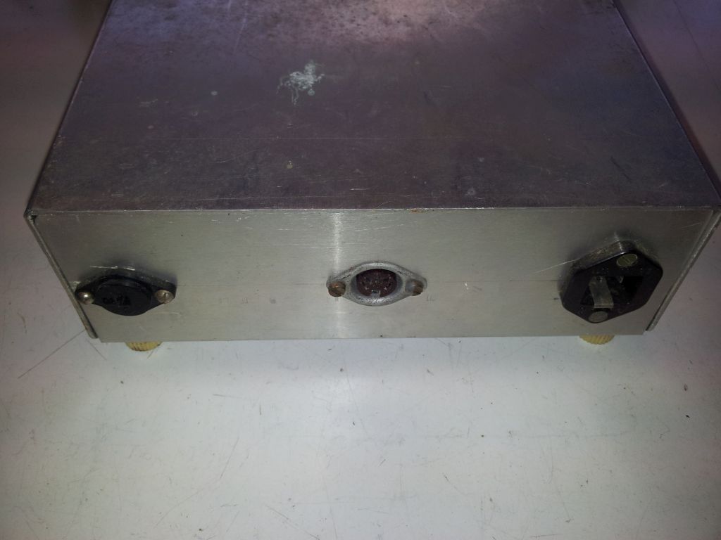

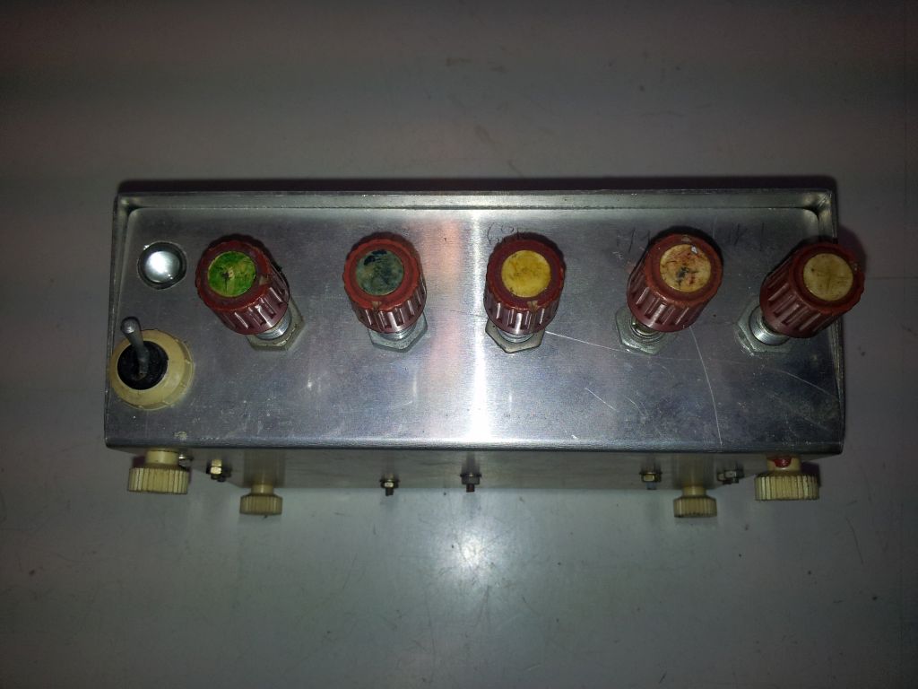

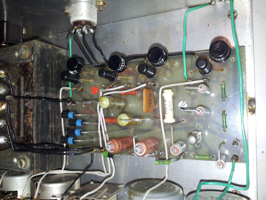

PříspěvekZaslal: pá březen 20 2026, 13:05    Předmět: co to může býT? Citovat
co to může býT? Tipuji že možná nějaká "barevná hudba" kdy ty tyristory spínají 4 různobarevné žárovky připojené přes 5 kolík podle hudby co se přivede do konektoru pro reprák. Nebo máte jiný nápad?

Dal bych ruku do ohně že tu bude barevná hudba.

Jéé, moje mládí! Tyristory KT 501 na 24V žárovky a byli borci co použili KT505 na žárovky 220V. To by nebylo nic špatnýho. Kdo použil na oddělení NF tráfko-OK ale borci to prali někdy i rovnou ze zesu do výhybek a na tyristory. Vše proti nuláku!! A pak někdo zapojil vidlici barevky do rozdvojky z druhý starny Very Happy Very Happy

To zapojení na 230V (220) jsem s bastlil 3 kusy. Schéma z AR myslím že z roku 1973. Ale nebyly tam "budící" tranzistory. Aby to spínalo přímo tyristory se staralo právě to oddělovací trafo. Tím pádem to nepotřebovali napájecí trafo, ale to oddělovací.
