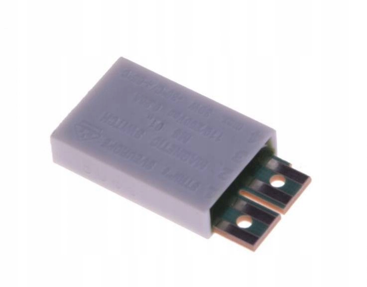

Dobrý deň.
V chladničke GORENJE sa mi pokazil magneticky spínač svetla. Výrobca výrobu ukončil. Žiadny eshop ho nemá skladom. Ani v Poľsku. (aj ked niekde ešte svieti) Ide o Magnetický spínač svetla GORENJE/MORA 239482. Na chladničku HZS 2926.
Ak by niekto mal alebo vedel kde zohnať, srdečná vďaka. Ja si už pomôcť neviem. Ďakujem vopred.

Uvnitř není nic než jazýčkový kontakt (250V AC/0,25 A), to musí jít opravit.

Volal som, odpoved: nemame. Ďakujem za tip. Ano je to mag. jaz. kontakt. Celé to je zaliate v plaste, má to 4 PIN vedú do toho 4 vodiče.

Plast opatrne rozrypat (klieste, mozno pomoze teplovzdusna pistol) a opravit.

Plast vyškrabat,odbrousit a objednat KSK-1A52-2030,je to 230V/0,5A.Origo spínač už není a když by byl,tak za 10x větší cenu než oprava

A jestli to opravdu spíná žárovku na 230 V, tak na závěr taky zalít izolační hmotou.
