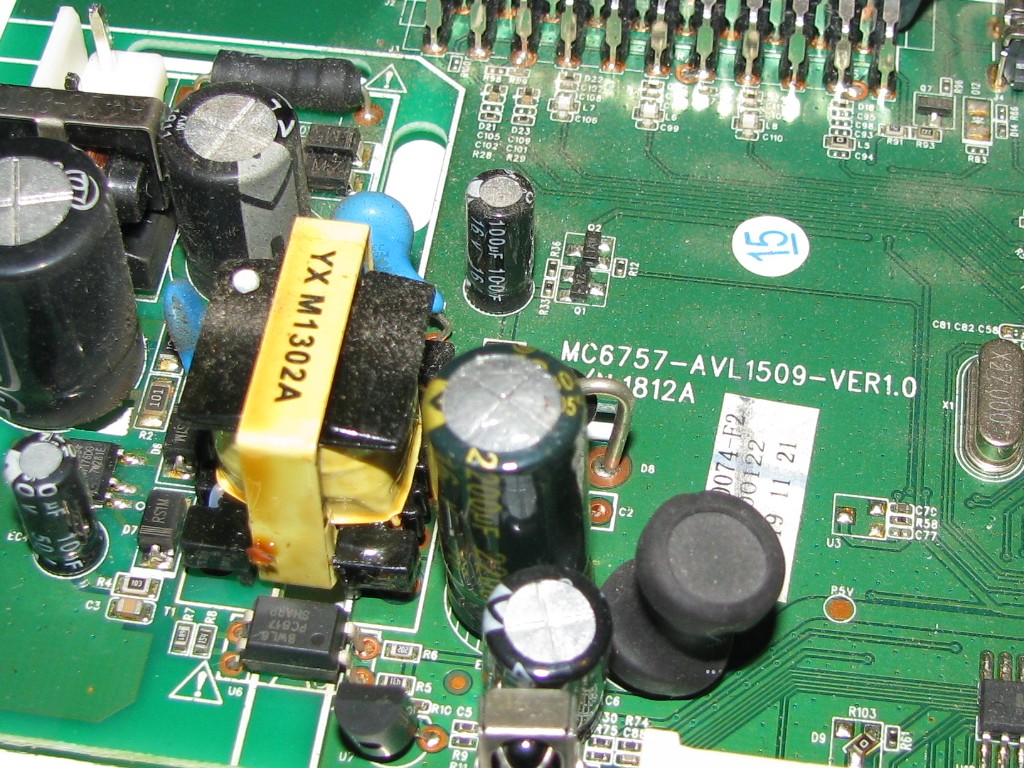

Majitel pravil, že "nesvítí". No a protože související televizor LG 32LC45 pocházel z mého likvidového skladu, musel jsem mu slíbit, že ho prohlídnu. Do té doby (od započetí občasných potíží v prosinci 2025) to řešil ponecháváním obého v elektřtině trvale. V boxu byl špatný jeden Exclamation C na malé straně ("DKS® LESR 1804", 2200µF/16V, 105°). Střeva vypadají tak podezřele univerzálně, že hádám, že se v ČR vyskytuje s jinými plechy, panelem, D.O. a vítacím logem, ještě pod jinou značkou (např. Mascom). Na ovladači bylo patrné, že majitel rád při sledování televize papá. Sad
Tuto snadno vyřešenou věc uvádím i proto, že pro mě bude představovat nečekanou práci navíc. LG 32LC45 po pár minutách provozu totiž začíná zlobit (předal jsem podobnou 32LC41). Obraz se rozpadá, jako kdyby šlo o skleněnku příjímající analog, bídně naladěný. Po odpojení od sítě na 15minut a novém nahození, opět funguje. Ovšem jen do času. Embarassed Po přepájení povrchového 78R05 se to zlepšilo, bez signálu běhá po displeji varovný titulek bez sebemenších záškubů, ovšem s připojeným(i) (zdravým/i) boxem(xy) začne střečkovat, mnohdy i po pouhých pěti minutách. Jako by toho na konci zimy nebylo dost...
