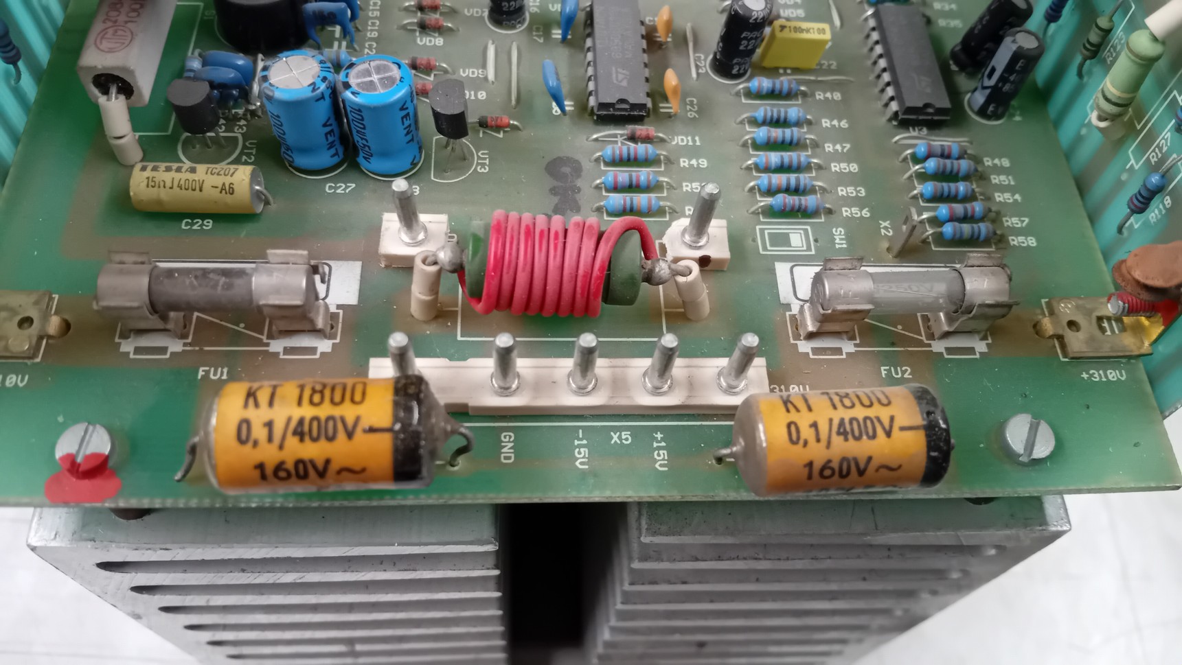

Zdravím kolegovia. Mám na opravu MRU 400 a je tam skratovaný kondenzátor od fi. ERO s označením KT1800 0,1/400- 160∿. Mal by to byť nejaký audio kondenzátor. Poraďte, čím ho nahradiť. Najlepšie dostupnou náhradou z TME alebo Avelmak. Samozrejme, že vymením obidva. Ďakujem.

U ústředny je šumafuk jaký tam dáš kondenzátor. Stačí zhruba dodržet kapacitu a napětí stejné nebo vyšší.

Tak tam môžem dať nejaký polypropylénový?

Pokud dodržíš pracovní napětí a vejde se ti tam, tak můžeš. Ten původní je nějakej styroflex nebo polystyrén. Napěťově ho můžeš klidně dát i vyšší - 250-275V AC klidně. Označení "audio" si zvyklo používat pár lepšolidí, co se jim z interfernetu doneslo, že v zešilovačích na pozicích s kapacitou od 1uF vejš nejsou elyty to pravý ořechový, protože vyžadujou jednoznačnou polarizaci - takže tam patřej svitky, kterým střídavina bez polarizace nevadí. To že není svitek jako svitek jim ten někdo ale už pozapomněl sdělit ...

Ďakujem za rady. Osadil som tam 100nF/630V- od Epcosu.

Podle fotky to vypadá, že je na napájecím napětí 310 V - tam je opravdu jedno, jestli je audio nebo ne
