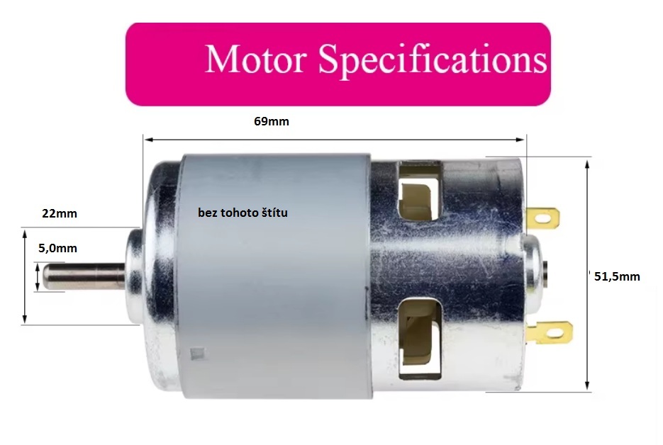

Mám tady 3,5" HD 250,160 sata ,160 a 40 pata , 3 CD mechaniky NB , dodej kod , tel a mail a je to tvoje . Dále jsem byl v Přepychách a musel jsem koupit za stovku žárovku 500W a za 30,- nepoužitý DC motor . Je to starší typ s futry , rozměry jsou zde , udá někdo typ ? Díky

Motor VYPADÁ jako Mabuchi, ale klidně to může bejt PRCáckej opajc. Navíc ani originál není jednoznačně definovatelnej, ve stejný velikosti japíci dělali několik napěťovejch a výkonovejch verzí lišících se materiálem kartáčů a hlavně drátem vinutí.

Jak ti může někdo říct parametry, když motor nemá označení a ve stejných rozměrech dělá číňan tuny takových motorů s různýma parametrama.

Presne tak - podla rozmerov najdes, ale dolezite je napatie, otacky, ci ma uhliky alebo plechove kontakty.

Zase dva , DEJTE SEM ALESPOŇ JEDEN! nemusí být tuny , výkres shodný s rozměry , které jsem snad jasně zadal .

Podle katalogu to je Mabuchi RS-887 nebo podle novýho značení RT 8B7. Pokud ale není na plastovým čele nápis PAT. P Mabuchi a na plechový straně Hong Kong, tak je to čínskej pajc a to může mít jakýkoliv parametry.
RS-887 je do baterkovýho nářadí. Měl by to být pětipól, dírama to je vidět. A taky jestli to má pájený kartáčky a nebo jen planžety.
Jsou dvě skupiny, 12-18V ty berou naprázdno 2,5-3,5A a mají 12-19 tisíc ot/m. A pak je druhá skupina 24-36V co bere naprázdno 1-1,5A a točí 11-17 tisíc ot/m. Víc toho v katalogu nemám.

Je 7-micívkový , nula popisu , plechy-fosforbronz k zalisovaným kartáčům jsou odhadem tak 6-7mm široký . Je nepoužitý , tak bych o něm rád něco věděl . Mám plastovou ponorku z china a motor tam je již shnilý , tak třeba tam . Předpokládám , že na dnešní dobu je starý , třeba 20 let . Mohl třeba i mít ten vrchní plechový prstenec . Rozhodně nebyl kuchán .

Pokud to je 7 pólů, tak to je průmyslovej typ. Zkus Johnson Electric Maj toho mraky.

Jo , bude to Johnson , tvar ložiskových lůžek je vidět jen tam . Bohužel na řadu 51-54?mm jsem nenarazil .
