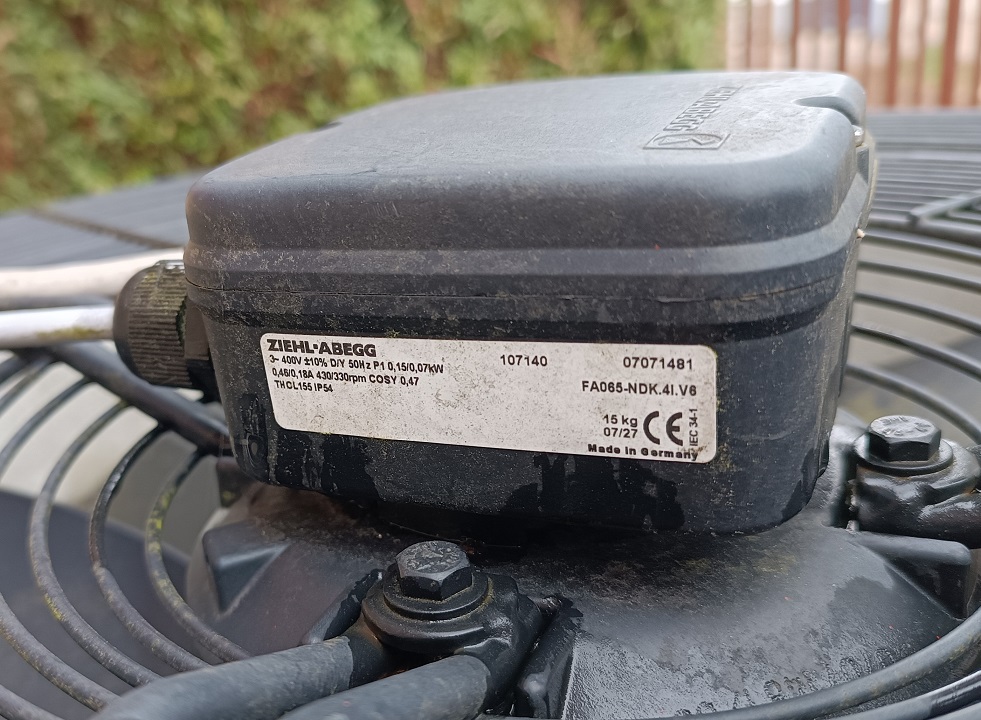

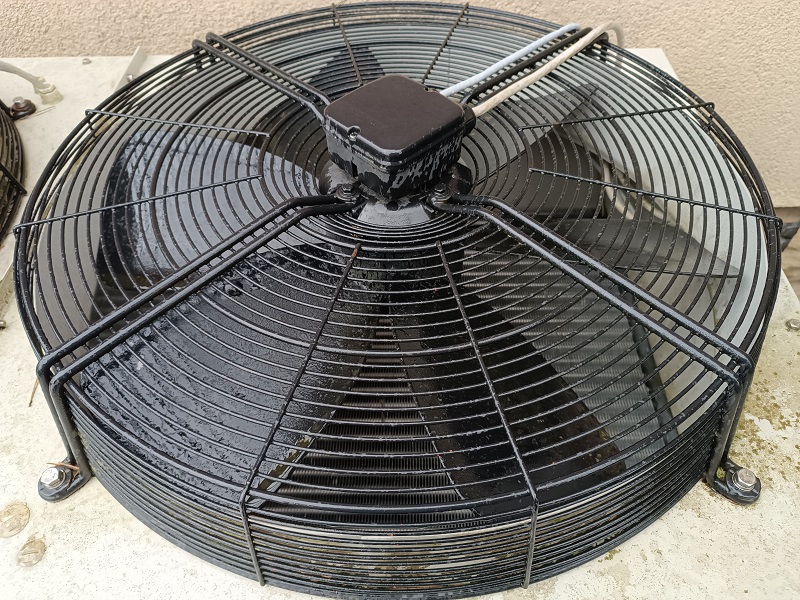

Ventilátor Ziehl-Abegg z roku 2007 na mým tepelku začal hlučet, vypadá to, že ložiska jsou na odchodu. Ten motor je ve vrtuli zalisovanej a zapertlovanej a rozebrat ho nelze, už jsem to jednou na jiným stejnýho typu zkoušel. Chtěl bych ho na nějakou dobu zachránit a zkusit navrtat hliníkový pouzdro a do ložisek narvat pumpou vazelínu nebo aspoň olej.
Nezkoušel jste někdo podobnej proces? Tenhle typ se už nevyrábí, náhrada se musí dost upravit a cena je skoro 15 tisíc. Sad

Jednou jsem to dělal. Už si přesně nepamatuju, ale byl to voser. Teď už vždy objednávám nový. Na vrchu ty vrtule byla nějaká zátka, pod ní segerovka. Pak se vrtule vyrazila .

Musíte to komplet rozebrat,pod krabicí ,ve které je svorkovnice by mělo být Al víčko,a pod víčkem jsou zajištěna segerovkami na hřídli ložiska .Vrtule je spojena s hřídelí ,vytlačí se ven a vymění ložiska .

To je divný, já tam asi žádnou zátku nemám, nebo je zalisovaná tak, že se nená za co vzít a vyrvat. A taky ten můj motor je trochu jinej, dvouotáčkovej, hvězda/dvojtá hvězda jako jsou třeba v elektrickejch Saharách. A má taky vývod dvou drátů na tepelnou pojistku.
Kámoš má shodou okolností podobnej motor z tepelka od někoho na výměnu ložisek. Ten nemá tu oblou plastovou krabici vůbec, motor je asi o 4 cm vystouplej nad klec a pod tím vystouplým víkem má nějakou jednofázovou elektroniku.
A propo, doktore, vyráběl jsi ty tři přípravky na tahání ložisek?
Díky za rady a odkaz.

Vrtule má cca 63 cm průměr a ta klec u montážních patek cca 70 cm.
