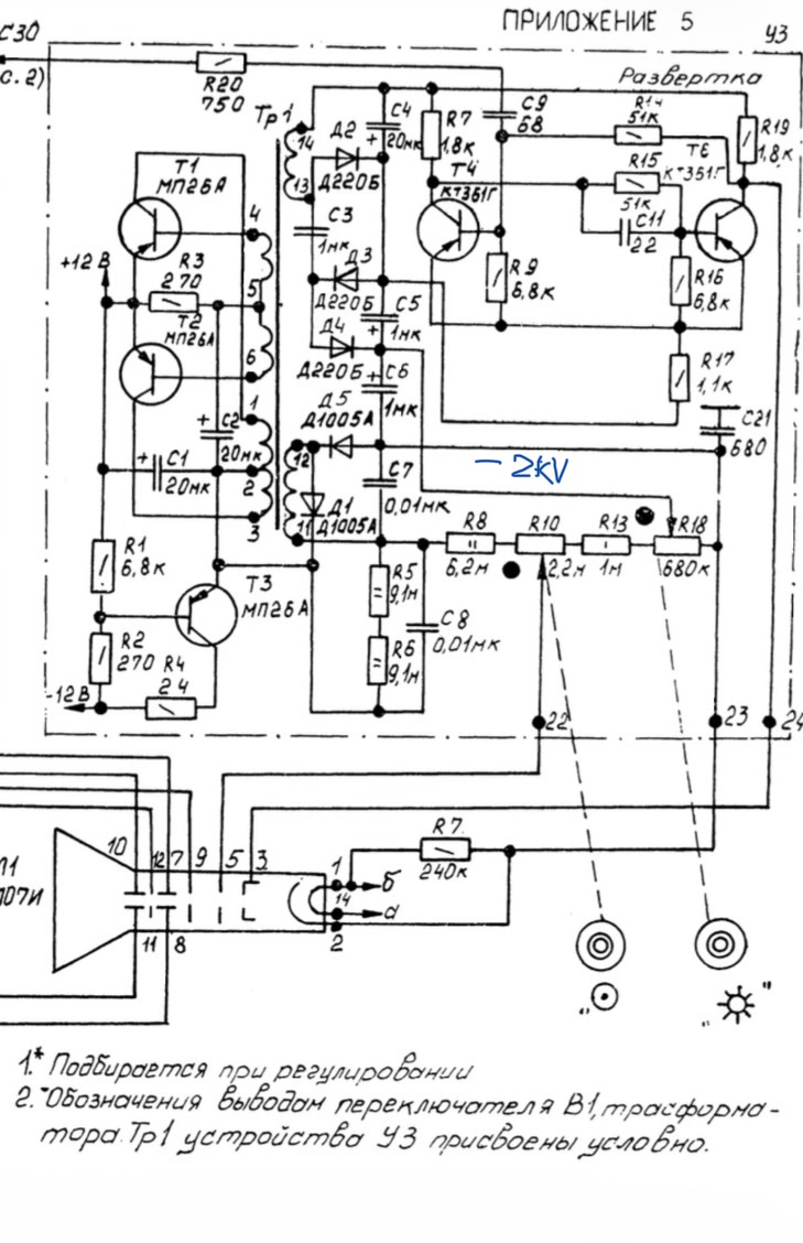

T1,T2 tvoří push-pull oscilátor, vinutí 11-12 je vysoké napětí pro katodu obrazovky, vinutí 13-14 je pro jas, T4 a T6 řídí rozsvěcení paprsku po záporném synchronizačním pulsu přes C9.
K čemu je ve VN zdroji osciloskopu tranzistor T3?
Zdroj VN napětí osciloskopu C1-94

Jako na první pohled by vypadal na zdroj proudu.

oscilátor s T1,2 je napájený zdrojem konstantního proudu který tvoří právě T3.

Zdroj prudu by mal emitor na opacnu stranu. Toto vyzera ako napatovy zdroj, ktory znizuje napatie menica a robi dodatocne predpatie pre obrazovku (katodu?). ak sa dobre pamatam, tak tento osciloskop ma umelo robeny stred napajania malym nizkovykonovym tranzistorom, ktory nemoze byt zatazeny plnym odberom od menica.

Báze T3 je napájená z děliče 24V-> 0,916V.
Kdyby tam nebyl R4, tak je to emitorový sledovač, který by na emitoru držel -10,4V. Ale s R4 ?

R4 pravděpodobně funguje jako proudové omezení. Každopádně zapojení T3 jako takové je emitorový sledovač, což je zdroj napětí.

Myslím, že T3 pracuje jako stabilizátor výstupních napětí měniče, když porovnává napětí na emitoru s napětím děliče v bázi a tím reguluje napájecí proud měniče. R4 je omezovač maximálního proudu pro měnič.

T3 vůbec nemá vazbu na výstupní napětí měniče (v tom smyslu, že by je nějak snímal).
Na svém emitoru (ve funkci emitorového sledovače) zajišťuje cosi jako napěťově definovaný bod, jehož potenciálem je podložený celý sekundární obvod VN.
Vzhledem k nízké impedanci emitoru se nějaký vliv proudů z VN části podle mě vůbec neuplatňuje.
Prostě T3 funguje jako zdroj pevného napětí.
Nicméně opravdu nejsem neomylný, třeba mě někdo přesvědčí o opaku.

Dávám ti za pravdu. Nechal jsem se svést tím prvním pohledem na schema.
V manuálu je tranzistor T3 popsán jako emitorový sledovač s funkcí zmenšení vlivu měniče na ostatní napájecí obvody.

V tom pripade to dava perfektny zmysel. Zo strany zdroja sa chova tento emitorovy sledovac ako bod s vysokou impedanciou, zatialco pre napajanie menica poskytuje napatie definovane tym odporovym delicom, takze vykyvy napatia na menici v dosledku kolisania prudoveho odberu sa neprejavia, co by bolo opakom, ak by bol pouzity iba seriovy odpor miesto tranzistora.
Tak jsem si to uhasnil. Je to tak. R4 jen snižuje výkonovou ztrátu na samotném T3 (emitorovém sledovači).
