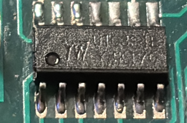

Fungují DC rozsahy U,I a měření odporu; nefungují AC rozsahy a měření kapacity.
Označení asi zalakovaného operáku je nečitelné. Co tam má být?
Je postup jak ten nápis zvýraznit (třeba očištění nebo zaleštění)?

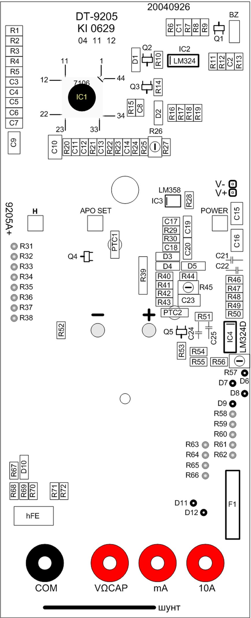

PříspěvekZaslal: út březen 10 2026, 23:51    Předmět: Citovat
dej sem fotku celé desky . . .
je to tato deska ?
 Velikost:  173.78 kB
 Zobrazeno:  56 krát

Bydliště: Earth
PříspěvekZaslal: út březen 10 2026, 23:54    Předmět: Citovat
kulikus napsal(a):
Je postup jak ten nápis (pozn.: na IO) zvýraznit (třeba očištění nebo zaleštění)?
Ano, zkus ho očistit lihem a pak nasvítit z vhodnýho úhlu malou LED svítilnou.

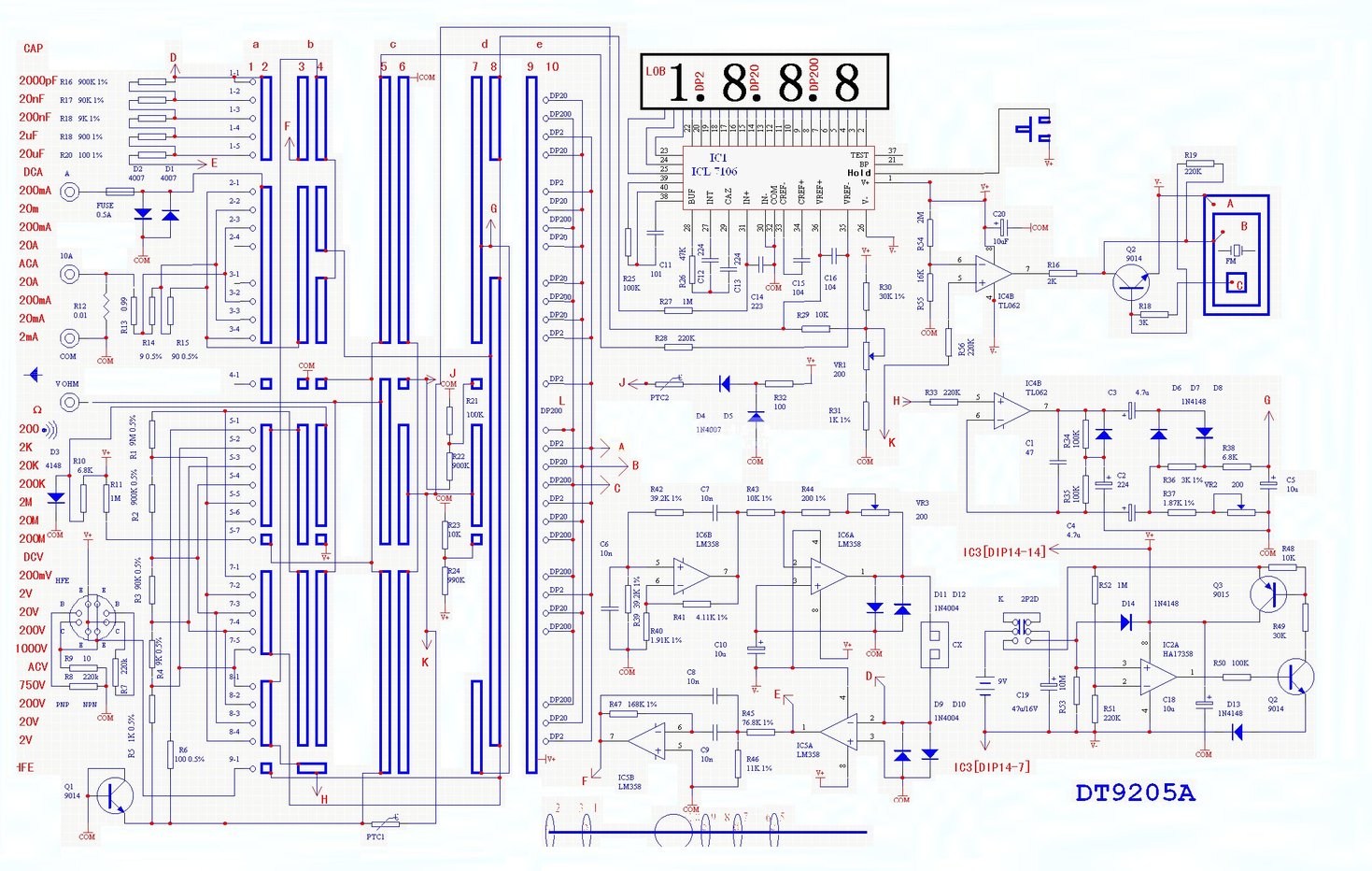

PříspěvekZaslal: st březen 11 2026, 0:26    Předmět: Citovat
. . . je
 Velikost:  272.54 kB
 Zobrazeno:  113 krát
Milan_F
Založen: Oct 03, 2005
Příspěvky: 1815
Bydliště: nedaleko Humpolce
PříspěvekZaslal: st březen 11 2026, 5:51    Předmět: Citovat
Vypadá to, že existuje několikero provedení, páč schéma a osazovák, co uvádí ok1hga a fotky v odkazu ode mě se neshodují.
To schema je dost pomotaný. U napájecího časovače je zmímka o IC3 v DIP14 a přitom ani jeden šváb v DIP14 neni.

PříspěvekZaslal: st březen 11 2026, 6:48    Předmět: Citovat
2 x LM324
 Velikost:  298.35 kB
 Zobrazeno:  92 krát
Příspěvky: 7037
PříspěvekZaslal: st březen 11 2026, 7:28    Předmět: Citovat
Zalakování oškrabuji nehtem nebo přiříznutou bambusovou špejlí, kterážto je celkem tvrdá. Jak je psáno výše, pomůže nasvícení z různých úhlů, případně také polití IPA a čtení za mokra, nebo naopak až po umytí a uschnutí. Jinak z fotky bych řekl, že na IO je označení UTC324E Smile

PříspěvekZaslal: st březen 11 2026, 8:44    Předmět: Citovat
Pod 6C6 je schovaný LM358?

PříspěvekZaslal: so březen 14 2026, 21:29    Předmět: Citovat
Zaky napsal(a):
Aha, už to tam vidím. Díky.
