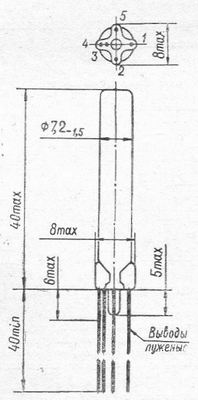

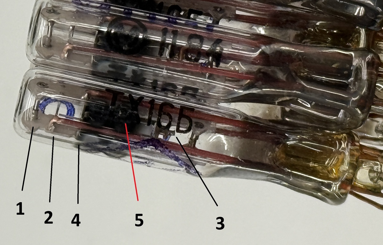

Zdravím, mám 7-segmentové displeje ktoré sú zložené z indikačných sovietskych tyratronov so studenou katódou typu TX16Ƃ (TH16b ?) no nikde som sa nedočítal ako tieto tyratrony zapojiť.
Našiel som len značenie vývodov ktoré je na fotkách pre TH16b.
Každý 7-segment má tyratrony spojené paralelne (no každý tyratron má svoje vlastné rezistory) a jeden vývod (4 - G1) má každý tyratron zvlášť cez 56k rezistor.
Zapojenie:
1 - (A) každý tyratron cez vlastný rezistor M15 - za rezistorom všetky tyratrony v segmente spojené
2 - (G2) každý tyratron cez vlastný rezistor M51 - za rezistorom všetky tyratrony v segmente spojené
3 - (K2) každý tyratron cez vlastný rezistor 200K - za rezistorom všetky tyratrony v segmente spojené
4 - (G1) každý tyratron cez vlastný rezistor 56k - samostatný vývod pre každý tyratron
5 - (K1) bez rezistora - napriamo - všetky tyratrony v segmente spojené

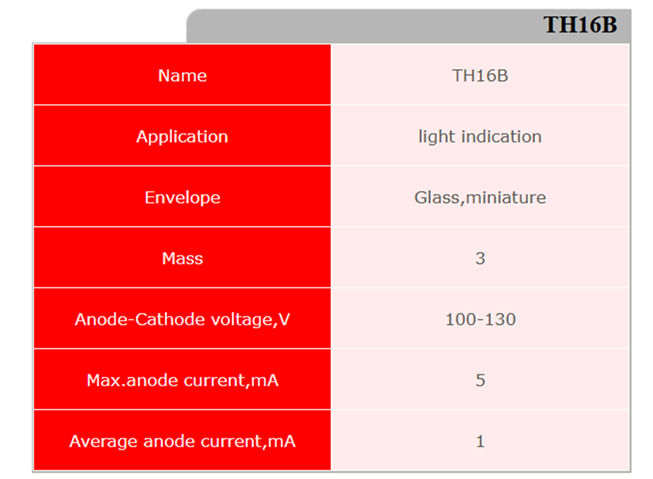

Skúšal som na K-A pripojiť napatie 300V no nič sa neudialo, skúšal som tyratrony aj zopnúť cez impulz na G1 no tiež to nefungovalo.
Ďakujem za rady.

PříspěvekZaslal: út březen 10 2026, 8:56    Předmět: Citovat
http://www.155la3.ru/datafiles/th16b_pasp.pdf
https://rudatasheet.ru/tubes/th16b/
http://www.155la3.ru/th16b.htm
