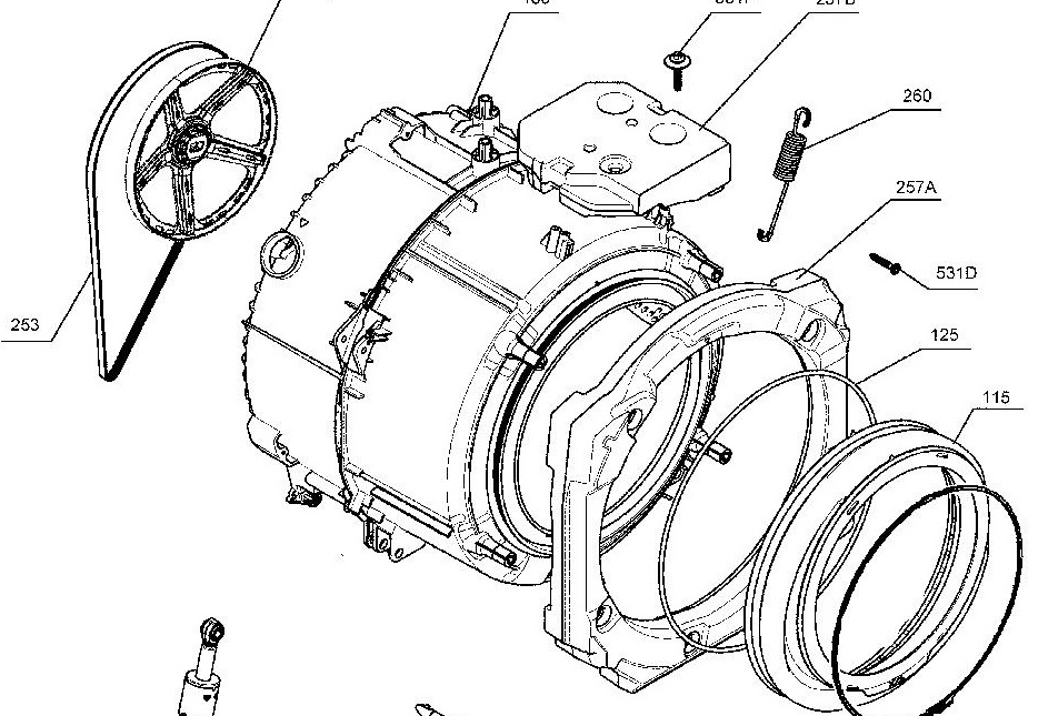

Netušíte někdo, jaké přesně ložiska jsou v této pračce? Potřeboval bych je dopředu objednat.

A jsou vyměnitelná?

PříspěvekZaslal: po březen 09 2026, 18:47    Předmět: Citovat
typ ložiska sa v SM neuvádza a podľa schémy je bubon jeden kus

To schéma jsem viděl, ale hřídel z bubnu musí být přes ložiska spojená s řemenicí. Nějak vymlátit půjdou.
Pračka má 10 let a nechce se mi kupovat novou. Ložiska už hučí tak, že přehluší zvuk TV.
Bude to něco podobného, jako tady https://youtu.be/3pkTDBQUq90?t=443

K vnutornemu lozisku sa nedostanes. Musel by si tu zlepenu/zvarenu vanu rozrezat.

už si to niekedy robil? Chápeš že musíš rozpojiť vaňu aby si vybral bubon, pretože ložisko je pod ním a z vonkajšej strany sa k nemu nedostaneš ? Na starších typoch to išlo, nové sú zvarené a ekologicky neopraviteľné.

Hmm, tak to je konečná, pokud nejde rozpojit buben.
