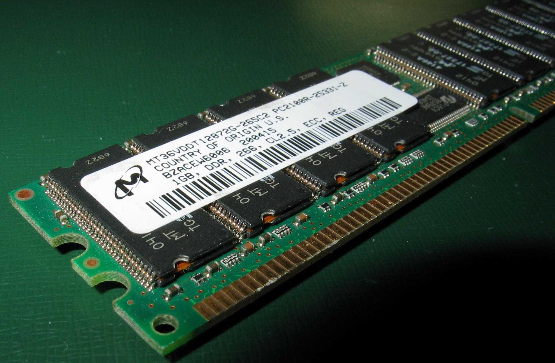

Robil som trochu poriadok a nasiel jednu zaujimavu pamat. Cipy su v dvoch poschodiach, medzi nimi je tenky flex plosak.
Ak bude cas, tak vyskusam, ci funguje. Myslim, ze nejake stare servery, do ktorych ide DDR ECC registered, sa najdu.

zaujimave, ja som zatial narazil len na taku, kde boli normalne na plosaku v dvoch radoch - cize modul ma dvojnasobnu vysku.

rnbw: Mohl bys, prosím, udělat lepší fotku, jak je ten flexibilní plošňák připájený na spodní čipy nebo na desku?
Tohle jsem ještě neviděl.

Tie dvojradove vysoke sa obcas vyskytovali - ale myslim, ze naposledy ako SDRAM. DDR som uz videl dvojradove len v BGA.
Tak servery su prilis nove (ML150 G2) a nefunguje to. Vyzaduju PC2700R a toto je len PC2100R. Potreboval by som ML150 G1.
Flex je prispajkovany medzi vrchnym a spodnym cipom. Takmer vsetky vyvody su spojene, okrem dvoch - CS a CKE.

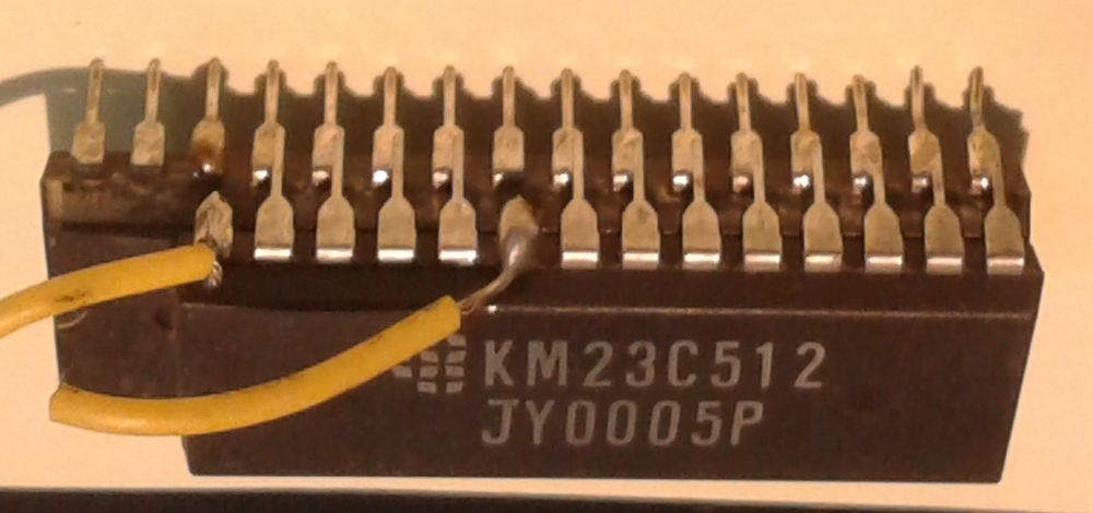

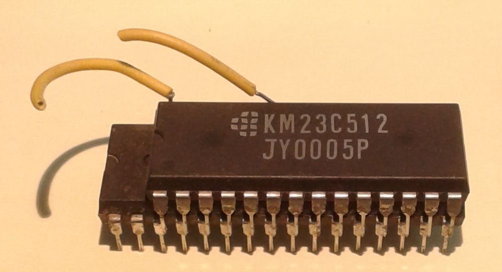

Mám něco podobného je to sice ROM Samsung a co je pod ní nevím.
