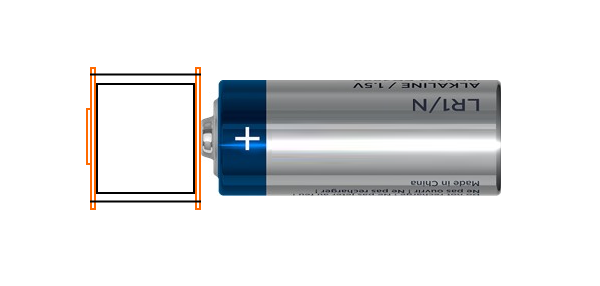

Valdano
Založen: Jan 01, 2023
Příspěvky: 3003
PříspěvekZaslal: ne březen 08 2026, 21:58    Předmět: Citovat
Nebo si udělat redukci vlastní stačí jen na jedné straně nad článek LR1 třeba ze dvou koleček kuprextitu propojených drátem a mezi nimi vlepený třeba kousek dřevěného nebo plastového válečku apod.
 Velikost:  30.27 kB
 Zobrazeno:  1 krát
