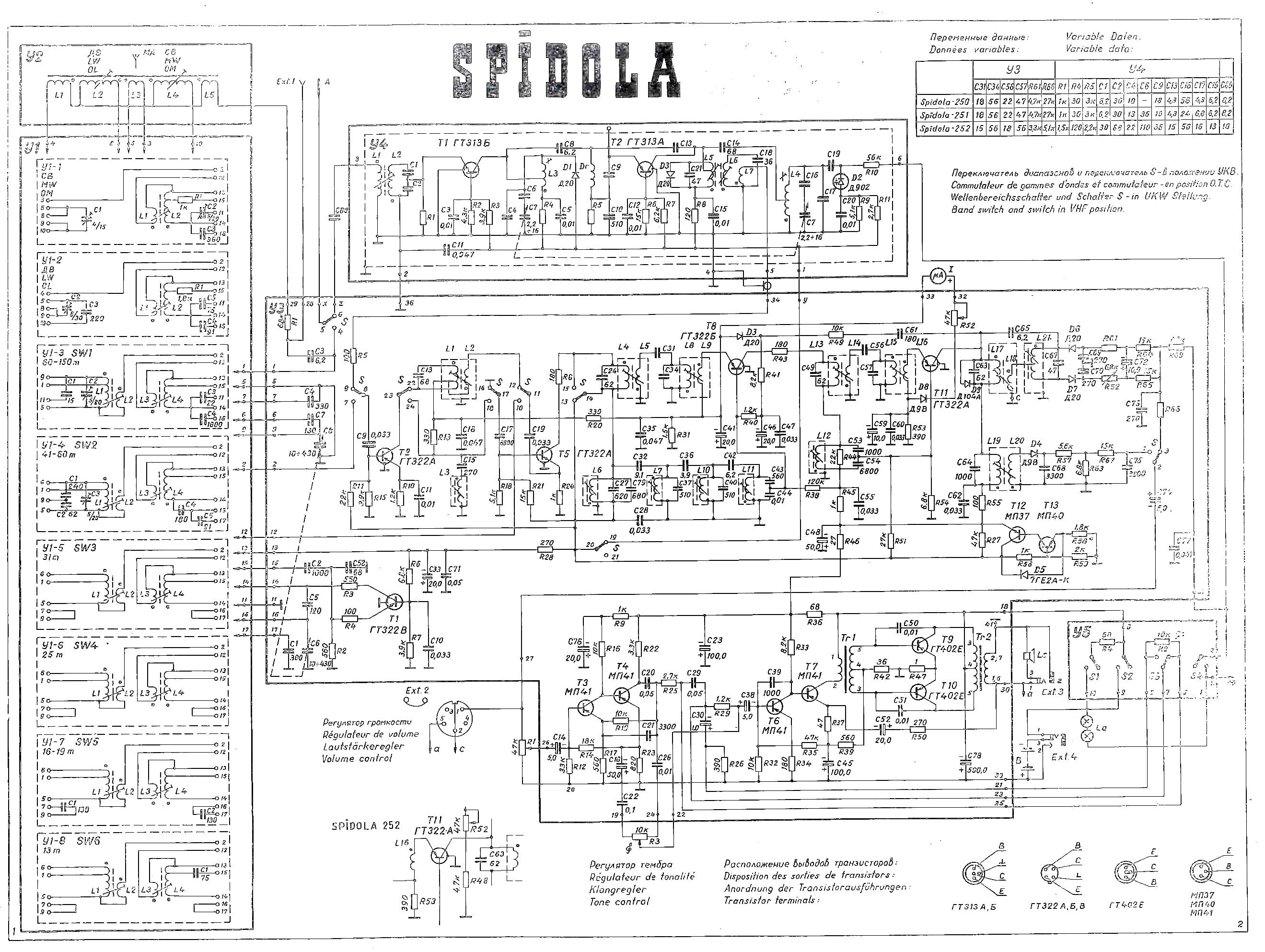

Dobrý den, uvažuju o tom že, bych zkusil upravit Spidolu 252 na CCIR pásmo, je jednodušší vyrobit konvertor, nebo to rádio zkusit přeladit přímo? Na jedné stránce, kde je schéma konvertoru, je napsané, že je to stejně složité jako to přeladit, a navíc tam by asi šlo celé pásmo najednou. Taky, mohl bych ten integrovaný obvod nahradit nějakým jiným? Na Hadexu jsem ho nenašel. Taky, neovlivňoval by konvertor příjem na KV? (Jestli jsem pochopil dobře, připojuje se před anténu rádia.)

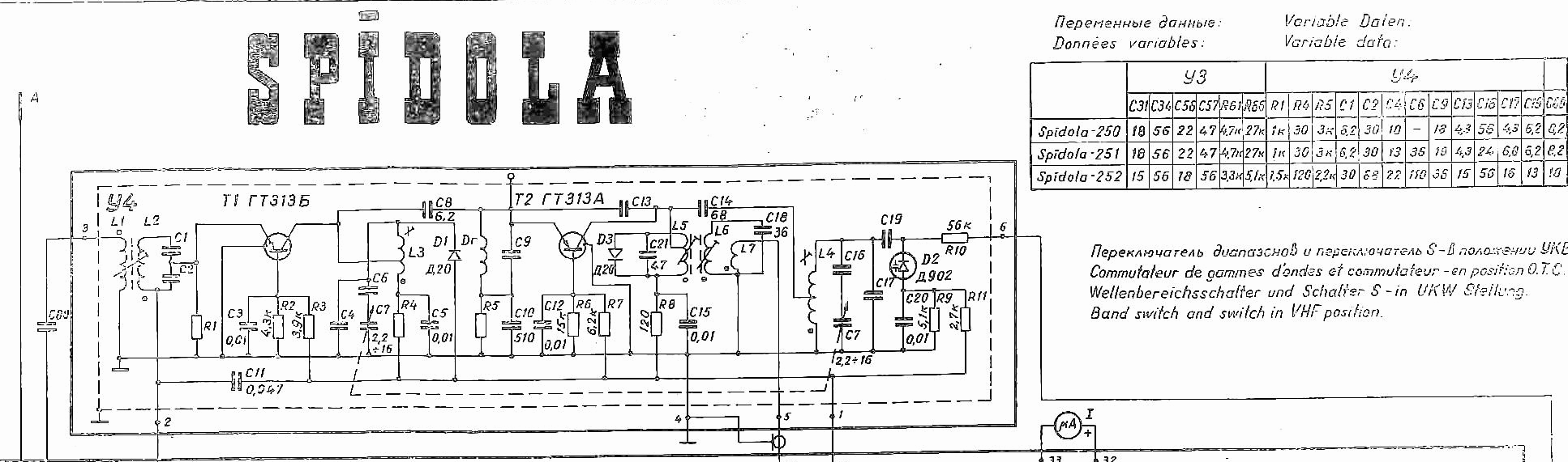

V schéme, vpravom hornom rohu sú uvedené hodnoty účiastok pre rôzne modely s rôznymi rozsahmi.
https://www.oldradio.pl/foto_schematy/00792_170404133511_Spidola%20252.jpg
Spidola 250: 87.5–108 MHz
Spidola 251: 87.5–100 MHz
Spidola 252: 65.8–73 MHz

Děkuju, já jsem se do toho schémata trochu díval, ale že to tam bude přímo napsané mě nenapadlo. A tam se nemusí přemotávat žádná cívka? Ty kondenzátory jsou v nF? C6 jak je napsané že tam není tak mám spojit ty vývody bez toho?

105l napsal(a):
... C6 jak je napsané že tam není tak mám spojit ty vývody bez toho?
Ne, to bys to vyzkratoval. Chybějící kapacita se prostě nepřipojuje, její osazovací plošky/pájecí piny se nechají volný.

PříspěvekZaslal: ne březen 08 2026, 12:06    Předmět: Citovat
Ak ho nepripojí, tak nebude zapojený ani C7.

Příspěvky: 8675
PříspěvekZaslal: ne březen 08 2026, 13:08    Předmět: Citovat
Ano, v tomhle případě se zkratovává, aby se tak zvětšil rozsah přeladění.
Příspěvky: 35501
PříspěvekZaslal: ne březen 08 2026, 13:33    Předmět: Citovat
Jo, v případě sériovýho kondíku, kterej má za úkol svou existencí celkovou kapacitu snížit, se jeho vynechání nahrazuje zkratem.
