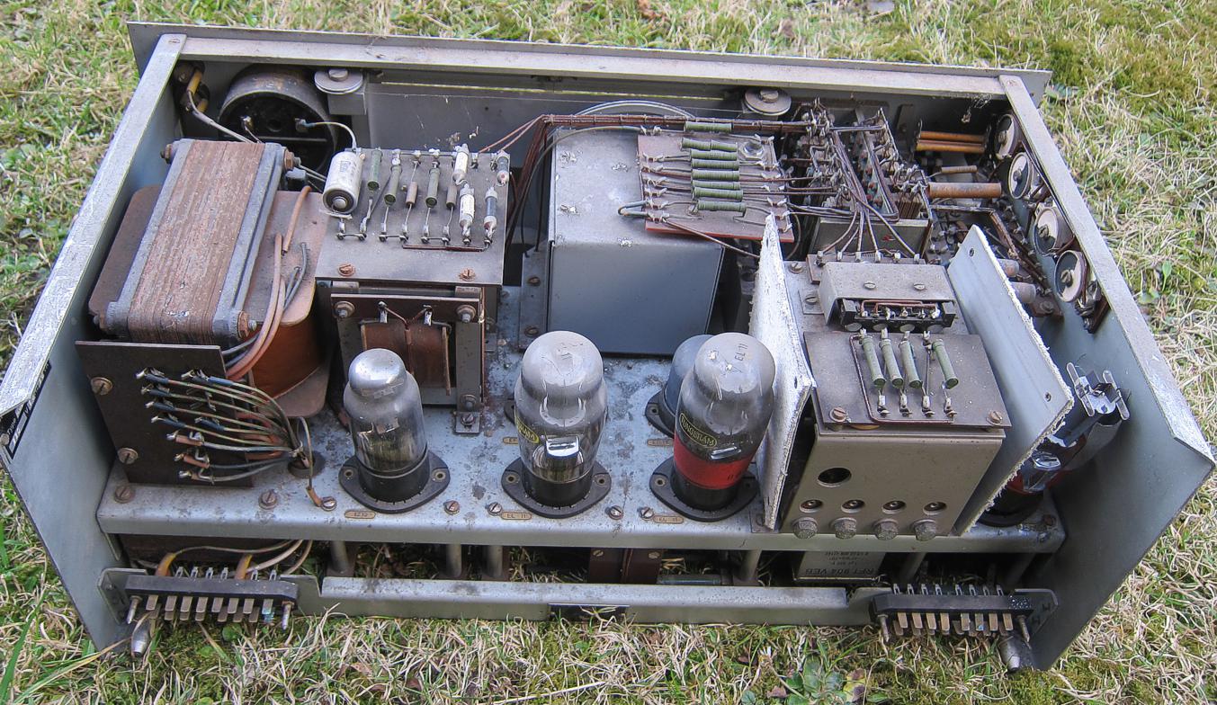

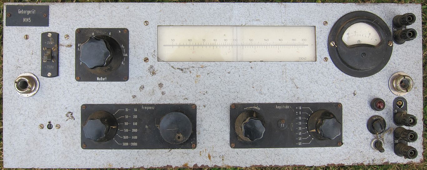

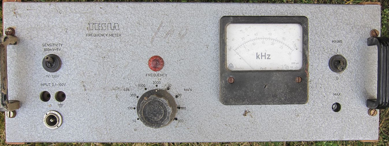

Netušíte někdo, co je na fotkách? Má to cenu zachraňovat, nebo to mám vrátit zpět?
Něco německého

Něco od Tesly

To první je NF generátor. Dle složitosti zapojení asi na svou dobu trochu lepší parametry. To druhé je prehistorický měřič kmitočtu.
Nejspíše rozebrat na díly, patice, trafa...
Neumím si představit dnes s tímto cokoliv měřit.

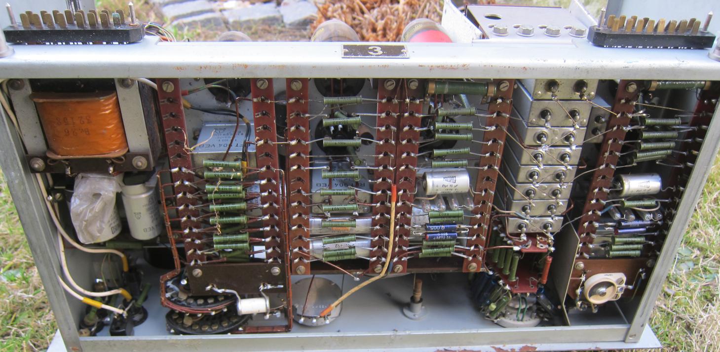

V tom prvním je docela dost zajímavých součástek a hlavně ty bakelitové přepínače a zdířky na čelním panelu.
Osobně bych to hodil od 99Kč na aukro s osobním odběrem a třeba budeš mile překvapen. Rozhodně na tom neproděláš.

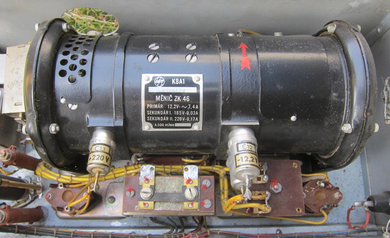

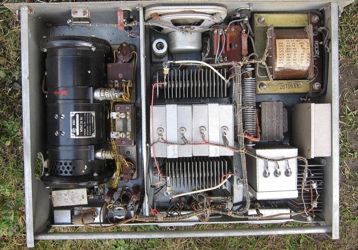

Něco s tím měřit, ani nebylo v úmyslu. Přitáhnul jsem to ze sběrného dvora, pro mě to význam nemá, tak se jen ptám, co to vlastně je a jestli to může mít pro někoho význam. Asi to hodím na AUKRO za korunu, jestli projeví někdo zájem a jinak to tam vrátím zpět. Ještě u toho byl tenhle zdroj, taky moc hezký kousek historie Wink
Ale zdá se, podle těch diod, že už byl napadnutý nějakým kutilem.

A to jsi to ještě neviděl, zespodu Very Happy

To s tím rotačním měničem by mohl být napaječ mobilní stanice Fremos ze začátku 50-tých let. Používala to pražská záchranka.

Nelikviduj to. Z muzeum Tesla by o to mohli mít zájem. Zkus tam zavolat vhodnému kurátorovi:
Měřicí přístroje, Lékařské přístroje, Osvětlovací technika - Lukáš Petřík (měřicí přístroje).
Pokud budou mít zájem, dopravu domluví nebo ji tu domluvíme.

Ten měnič bude mít cenu pro sběratele . I kdyby jsi zbytek zase odeslal , tak ten měnič bych prodával zvlášť a rozhodně za více než 99,-

To první "německé" je horní část "vysílač" ze sestavy stanice pro měření zkreslení MM5. Chybí střední část "elektronkový voltmetr" a dolní část "měřič zkreslení". Zkuste nabídnout do aukce na Aukru jako nefunkční sběratelský kousek s úvodní cenou třeba 1000 Kč + cena dopravy nebo osobní vyzvednutí.

Na co je ve zdroji repráček?
... až ty věci na aukro umístíš, prosím nezapomeň přidat odkaz do rubriky "Zajímavé nabídky na Aukru, Bazoši apod. 2" Very Happy
Valdano
Založen: Jan 01, 2023
Příspěvky: 3090
PříspěvekZaslal: po březen 09 2026, 8:07    Předmět: Citovat
Ten zdroj je jen část/sekce radiopřijímače Tesla K13A a reprák k tomu umístili v sekci zdroje. Je to sběratelský kousek z roku 1957. Pokud by k tomu byla i ta horní část tj. radiopřijímač tak se to dá prodat za cenu okolo 3000 Kč viz třeba tato starší aukce na Aukru. Nicméně i bez přijímače by se minimálně ta část s měničem hodila tomu kdo tu sestavu z Aukra má pokud ji od té doby ještě nesehnal a nedoplnil, protože v ní tato část původně dle fotek na Aukru chyběla. Dejte ten zdroj celý tak jak je na Aukro do aukce s úvodní cenou tak 500 Kč + cena dopravy nebo osobní vyzvednutí a třeba se to prodá i za víc. Wink

Díky, že na nás myslíš, leč ten měřič frekvence už ve sbírce máme a východoněmecké věci nesbíráme. Rád bych je do sbírky zařadil taky, protože to jsou kolikrát moc hezké věci, ale prostě nemáme ten depozitář nafukovací.

Příspěvky: 20540
PříspěvekZaslal: po březen 09 2026, 10:02    Předmět: Citovat
BOBOBO napsal(a):
Nejspíš autoveteránisti. Ten rotační měnič se osazoval taky do některých aut který měly elektronkový rádia. Určitě jsem ho viděl ve starým autobusu RTO.
