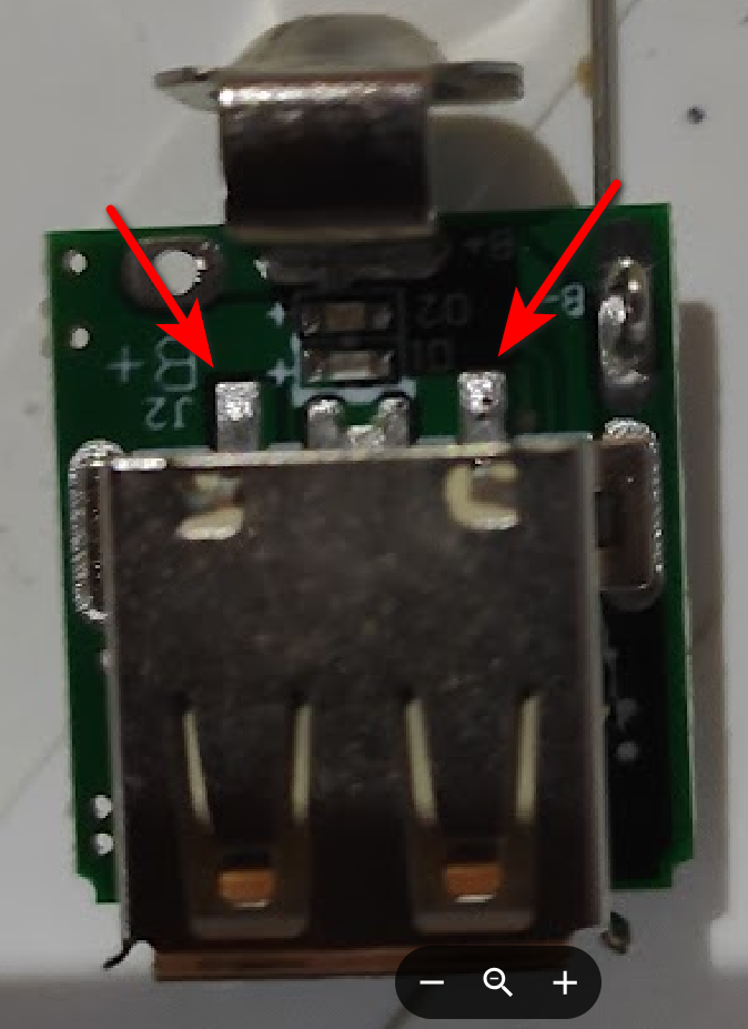

Zdravím Vás.
Poradíte, kde je zakopaný pes a jak vyřešit?
Mam zigbee 4 tlačítkový vypínač napájený baterkou CR2032.
Koupil jsem toto.
https://www.aliexpress.com/item/1005009328835443.html
Když to strčím do usb v počítači nebo do nabíječky, tak vše ok.
Koupil jsem na ali malou powerbanku.
https://www.aliexpress.com/item/1005005570630816.html
Když vypínač zapojím do ní, tak se co par minut restartuje.
Když však do té male powerbanky, do zdířky pro nabíjení, zapojím nabíječku na mobil, vypínač funguje. A nabíječka ani nemusí být v zásuvce.
Nejsem elektrikář, ale určitě ta nabíječka odfiltruje rušení.
A když pomůže nabíječka, tak by to měl vyřešit i nějaký kondík na ten nabíjecí konektor, že?

prilis maly odber? niektore powerbanky potrebuju min. prud na vystupe, inak sa vypinaju.

@ pocitujlasku Můžeš mít pravdu, ale proč to začne fungovat s tým trafem, i když není v zásuvce?
Je jine řešeni?
Jak tu 18650 připojit přímo k zigbee?
Krmit zigree 3.3V z arduina jsem zkoušel, ale těch 3.7 asi už nedá.

Zvednout celkový odběr z powerbanky nad zhruba 50 mA nebo přidat něco (multivibrátor, MCU, něco) co jednou za zhruba půl minuty na několik vteřin zvedne odběr na nějakých 100 - 200 mA. Nebo naprogramovat připojené zařízení, pokud to umí (umožňuje) aby to udělalo samo. Vhodný odběr a čas zapnutí je dobré vyzkoušet pro minimalizaci spotřeby.

Nikde tady neuvádíte proč potřebujete 3.7? V úvodu píšete, že 4 tlačítkový vypínač zigbee má napájení stavěné na baterii CR2032 tj. stačí mu jen 3V takže by měl fungovat na 3,3V z Arduina. Arduino vyžaduje na VIN pinu napětí vyšší.

Hlavne ten "3,7V" clanok ma nabity 4,2V. To sa IO stavanym na 3,0V pacit nebude.

Pokud má být ten 4 tlačítkový vypínač Zigbee použit společně s Arduinem v takovém případě použít dva články 18650 zapojené v sérii pro napájení Arduina na jeho VIN pinu proti GND. 4 tlačítkový vypínač Zigbee z hlediska napájení připojit k Arduinu na pin 3V3 proti GND.
Pokud má být 4 tlačítkový vypínač Zigbee použit jen samostatně a jeho odběr je vždy menší než 100mA pak ho napájet bez té powerbanky z jednoho článku Li-Ion 18650 s vestavěnou ochranou proti hlubokému vybití přes LDO stabilizátor s nízkým úbytkem LP2950 na 3V, který je vhodný pro odběr proudu do 100mA. Na vstup a výstup LDO připojit keramický kondenzátor minimálně 2,2 uF.
