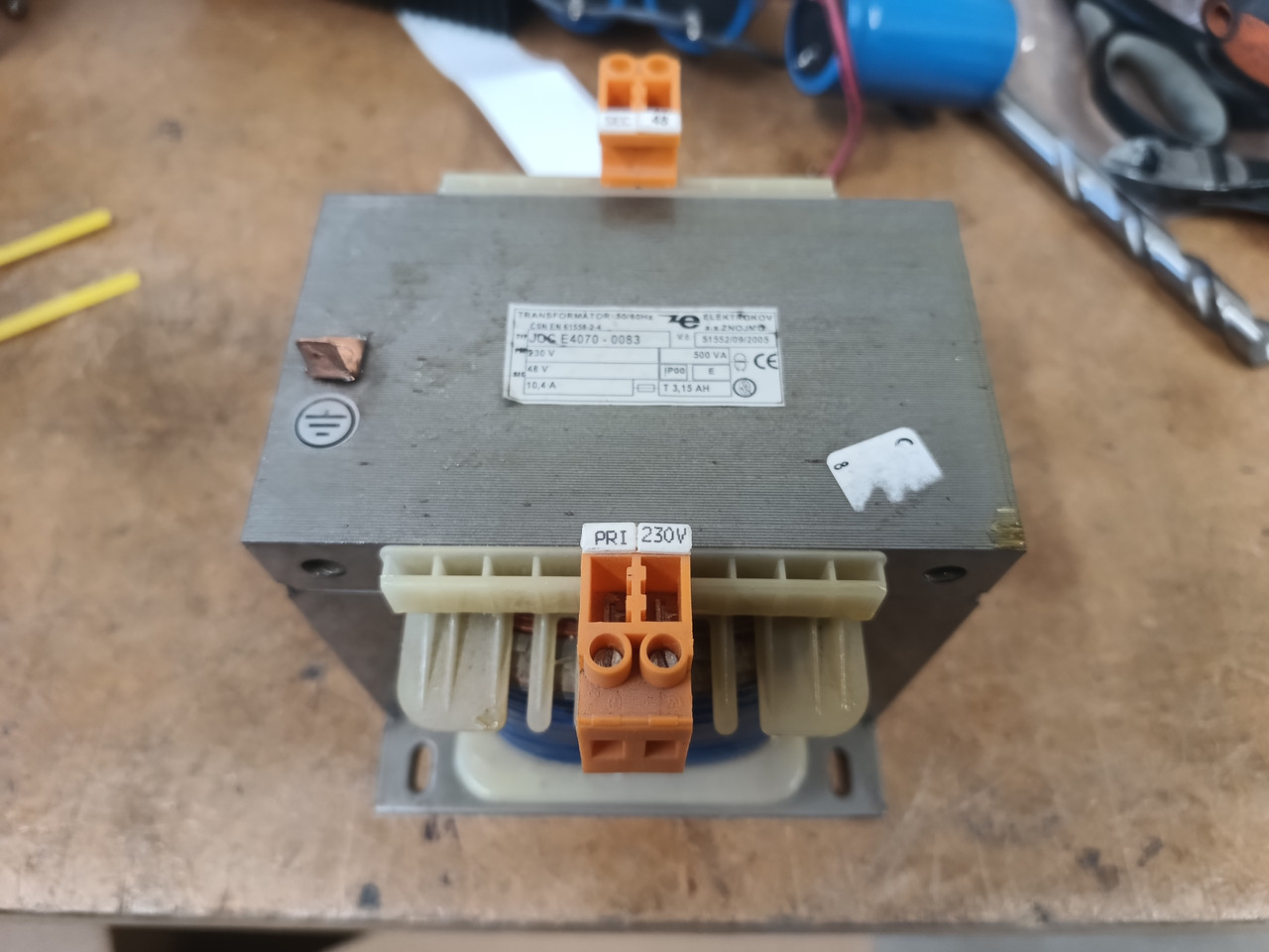

Ahoj,
omlouvám se za OT, ale zajímala by mne - nevím jak to popsat, tedy důležitost
PE faston svorky...
Příspěvky: 35547
PříspěvekZaslal: ne březen 08 2026, 11:41    Předmět: Citovat
Zjednodušení spojení jádra trafa s kostrou přístroje - ten jazyk fastonu je k jádru nabodovanej odporovým svárem, není potřeba žádná svorka nebo odšroubovávat matici na trafu - nakrimpovanej faston na kusu kabelu s očkem pod šroubek na druhým konci se v průmyslový výrobě vždycky jednodušejc montuje, než spojka s očkem na obou koncích ...
Příspěvky: 4021
PříspěvekZaslal: ne březen 08 2026, 15:49    Předmět: Citovat
Já dotaz pochopil spíš tak, jestli je vůbec nutné to připojovat.
Jsou to trafa původně do rozvaděčů. Jádro traf (tlumivek etc) se v průmyslu kostří povinně. Na montážním plechu by sice stačily montážní šrouby s vějířovými podložkami, většinou však konstruktéři a revizáci vyžadují viditelné, kontrolovatelné a číslem označené připojení na sběrnici PE. Taky jsou rozvaděče, kde je montážní panel z izolantu.
Jestli je na trafu šroub nebo faston, to už je fuk. Svorkovnice trafa je stejně připravená i na fastony (z boku šroubové svorky, shora fastony), tak se jimi v rozvaděči může zrovna připojit všecko.
