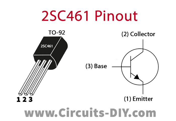

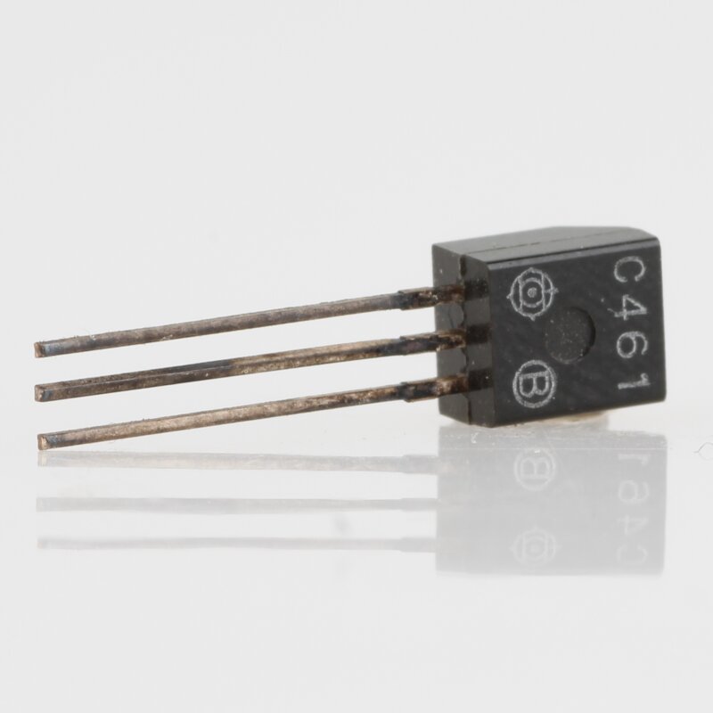

Prosím o stručnou radu, zda transistor 2SC461 v provedení se zkosenou hranou má značení polarity E-B-K jako klasický transistor s půlkulatým průřezem, jestli se polarita také určuje při pohledu na označení zepředu, čili baze je vpravo.Děkuji.

Nejrychlejší je vzít multimetr, přepnout na diodový test, a zkoušet přechody. Pak už jenom hrozí záměna C a E, ale u těch japonských tranzistorů bývá C většinou uprostřed.

Ešte rýchlejší ako multimeter je takýto lacný tester.
"Klasický transistor" neexistuje, vývody treba overovať vždy.
Napr. KC237, 2SC945, 2N3904. Prvý ČSR, druhý Japonec, tretí USA a všetky v rovnakom "polgulatom" TO-92. A idú: CBE, ECB, EBC.
Jediné, kde je dodržané poradie vývodov, sú MOSFETy v TO220 - tie sú vždy G-D-S.
dvorak
Založen: Apr 25, 2013
Příspěvky: 2233
Bydliště: Dvůr Králové n.L.
PříspěvekZaslal: pá březen 06 2026, 11:42    Předmět: Citovat
Díky, takže u toho šikmého je při pohledu zepředu báze naopak vlevo, jak vyplývá z nákresu., což v mém případě mnohé vysvětluje...
