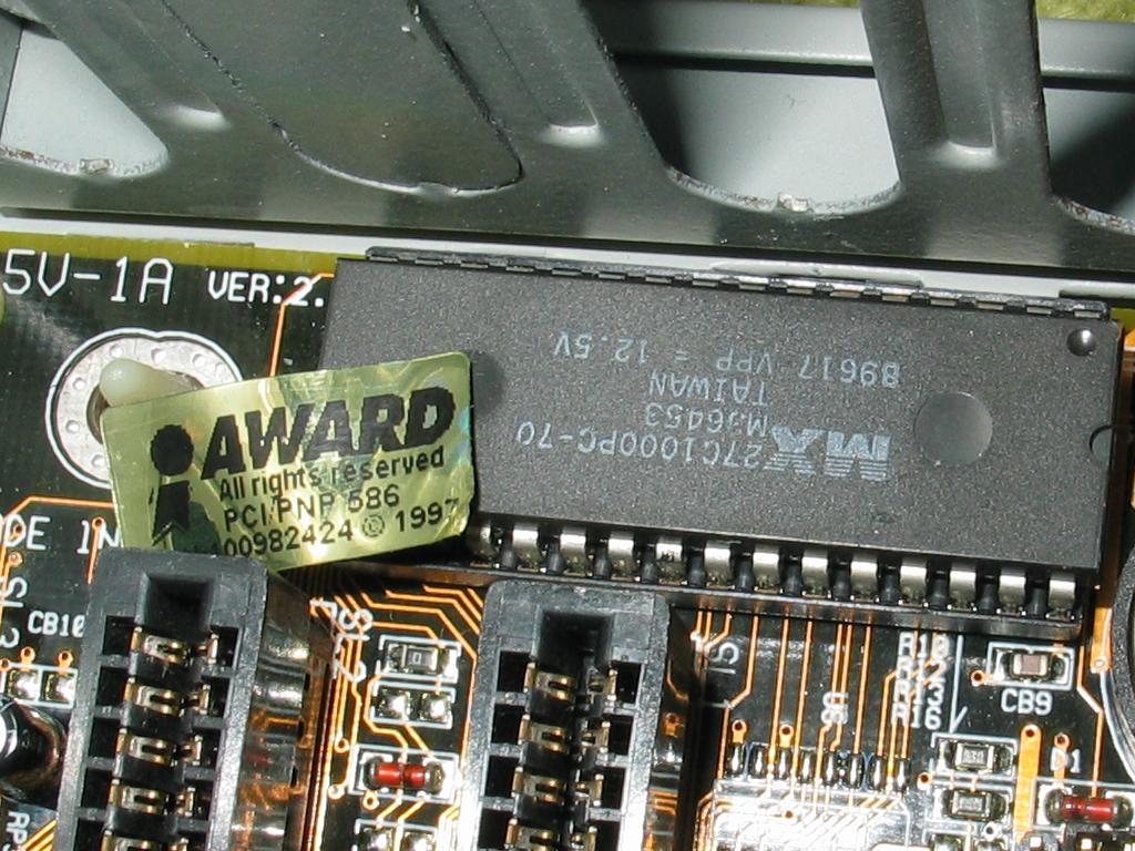

LuckyStar 5V-1A - OTP EPROM namiesto flash
Příspěvky: 37500
PříspěvekZaslal: út březen 03 2026, 19:31    Předmět: LuckyStar 5V-1A - OTP EPROM namiesto flash Citovat
Nesiel flashnut BIOS - nejde zistit typ flash. Po odlepeni nalepky je pricina jasna - namiesto flash tam je MX27C1000PC, co je OTP EPROM...
Netusil som, ze aj LuckyStar predaval taketo sracky.
Videl som to len na lacnych doskach PC Chips prvych generacii socketu 7 - tam boli dokonca mask ROM. Potom Cinan zacal robit lacnu kopiu W29EE011 (ako ASD AE29F1008) a (EP)ROM zmizli.

Což tohle je praktické a užitečné zjištění. Horší je např. po letech zjištěný fakt, že plastové W27C512 patří mezi mazatelné a reprogramovatelné, byť to tak dle typového označení nevypadá. Nikdy mě tím pádem nenapadlo, abych je schovával.
Příspěvky: 37500
PříspěvekZaslal: út březen 03 2026, 20:59    Předmět: Citovat
MX29F001T nefungoval spravne (BIOS ho nepodporuje - namiesto updatovania DMI pise "Unknown flash type"). AT29C010A, co som nasiel, ma zamknuty bootblock... Nakoniec som tam dal W29EE011.
Ano, tie mazatelne Winbondy (este existuje minimalne W27C257 - obcas sa vyskytuje na PCI grafickych kartach) su nieco medzi EPROM a flash. Na mazanie treba 14V v programatore (Willem to dokaze mazat).
