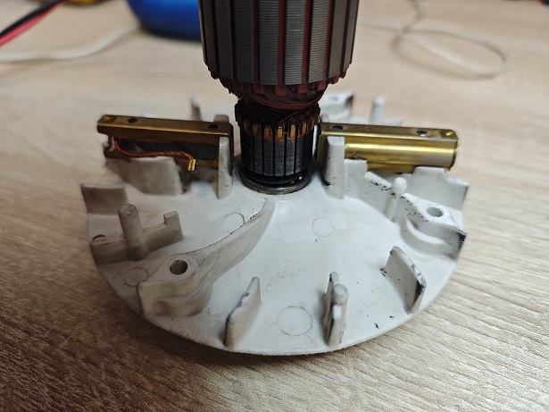

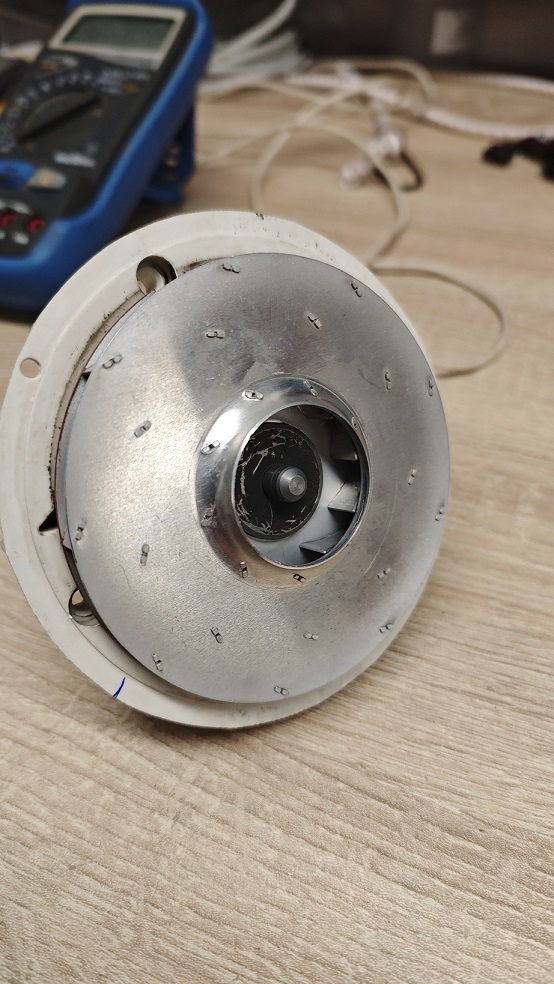

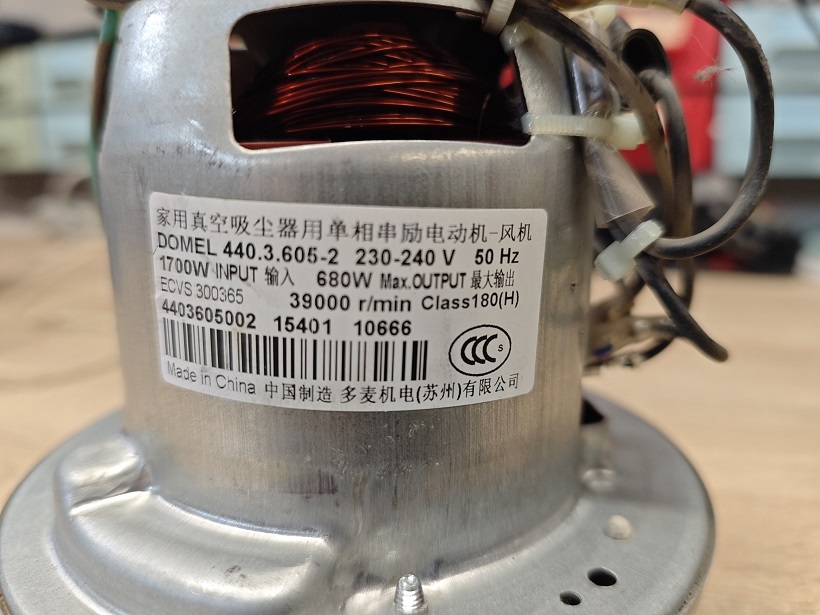

Na vysavači za víc jak 25 litrů se vysypalo ložisko na čínském motoru (blíže k turbíně) Domel 440.3.605-2. Dle zdejších diskusí neopravitelné, turbína je na hřídel nalisovaná, takže se k ložisku nedá nijak nedestruktivně dostat. Máte nějaký ověřený obchod na netu, odkud tyto motory berete, aby na něj byl spoleh? Našel jsem zde, ale nenašel jsem na ten obchod žádnou recenzi, tak bych nerad šlápl vedle. Je mi jasné, že všechno je Čína, ale za dva a půl litru by už snad nějaká jistota mohla být. Díky.

Novy motor bude asi rovnaky smejd ako povodny - ale ten urcite par rokov vydrzal. Ten predajca ma aj kamennu predajnu, takze by bsom sa nebal tam nakupit.

Tiez som mal to lozisko rozsypane, akurat na inom motore Domel. Vymlatit kladivom sa to nepodarilo - nakoniec som to vyhodil a kupil novy motor. Neskutocne obrazek_cenzura konstrukcia.
Příspěvky: 16841
PříspěvekZaslal: po březen 02 2026, 12:12    Předmět: Citovat
Turbína jde určitě stáhnou, musíš si udělat přípravek. Ložisko určitě nahradíš.
vasekpetr1
Založen: Jun 20, 2005
Příspěvky: 996
Bydliště: Hospoda u Třebíče
PříspěvekZaslal: po březen 02 2026, 12:17    Předmět: Citovat
Jako to video o rozebrání na trubce jsem viděl. Možná by se to i podařilo, jenže mám obavu i z toho, v jakém je stavu vinutí, protože komutátor je notně opálený a před tím, než mi to kamoš donesl, tak to vyhazovalo chránič i s jističem. Samozřejmě to mohl být následek přeskoku z komutátoru na kostru, ale obával bych se i vyvážení turbíny, aby se mi vysavač po pár hodinách provozu nevrátil zpět.
Příspěvky: 21314
PříspěvekZaslal: po březen 02 2026, 12:19    Předmět: Citovat
Nešel bych do toho , bude hin , zvláště když ho ještě nechal ten jistič vyhodit .

Tak tak, objednal jsem nový motor.
vasekpetr1
Příspěvky: 996
PříspěvekZaslal: pá březen 06 2026, 8:12    Předmět: Citovat
Takže motor objednán, došel mail, že uvedený motor se už nevyrábí, je možné použít náhradu po mírné úpravě těsnící gumy okolo motoru(turbína je mírně větší) a protože těleso motoru je z plastu, je nutná úprava umístění vratné tepelky, která byla na původním motoru.
