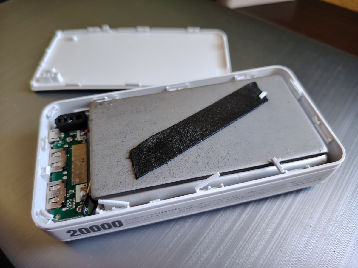

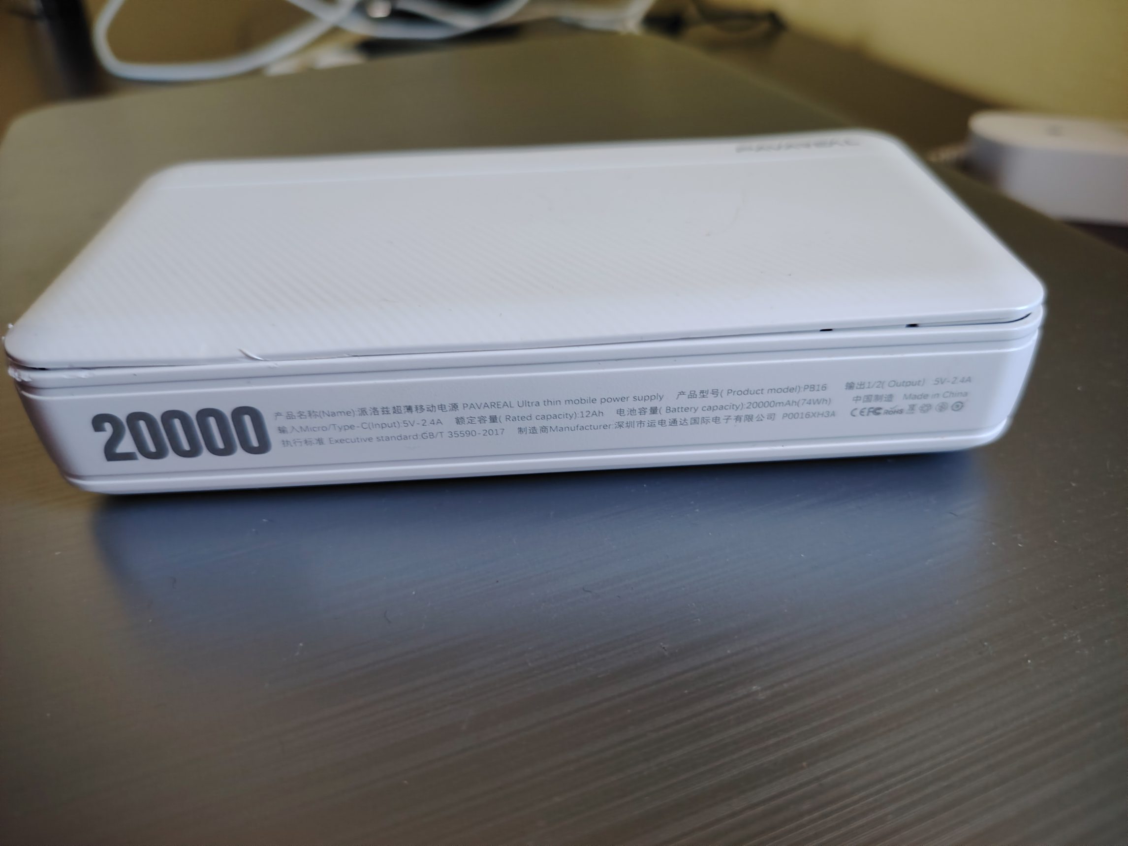

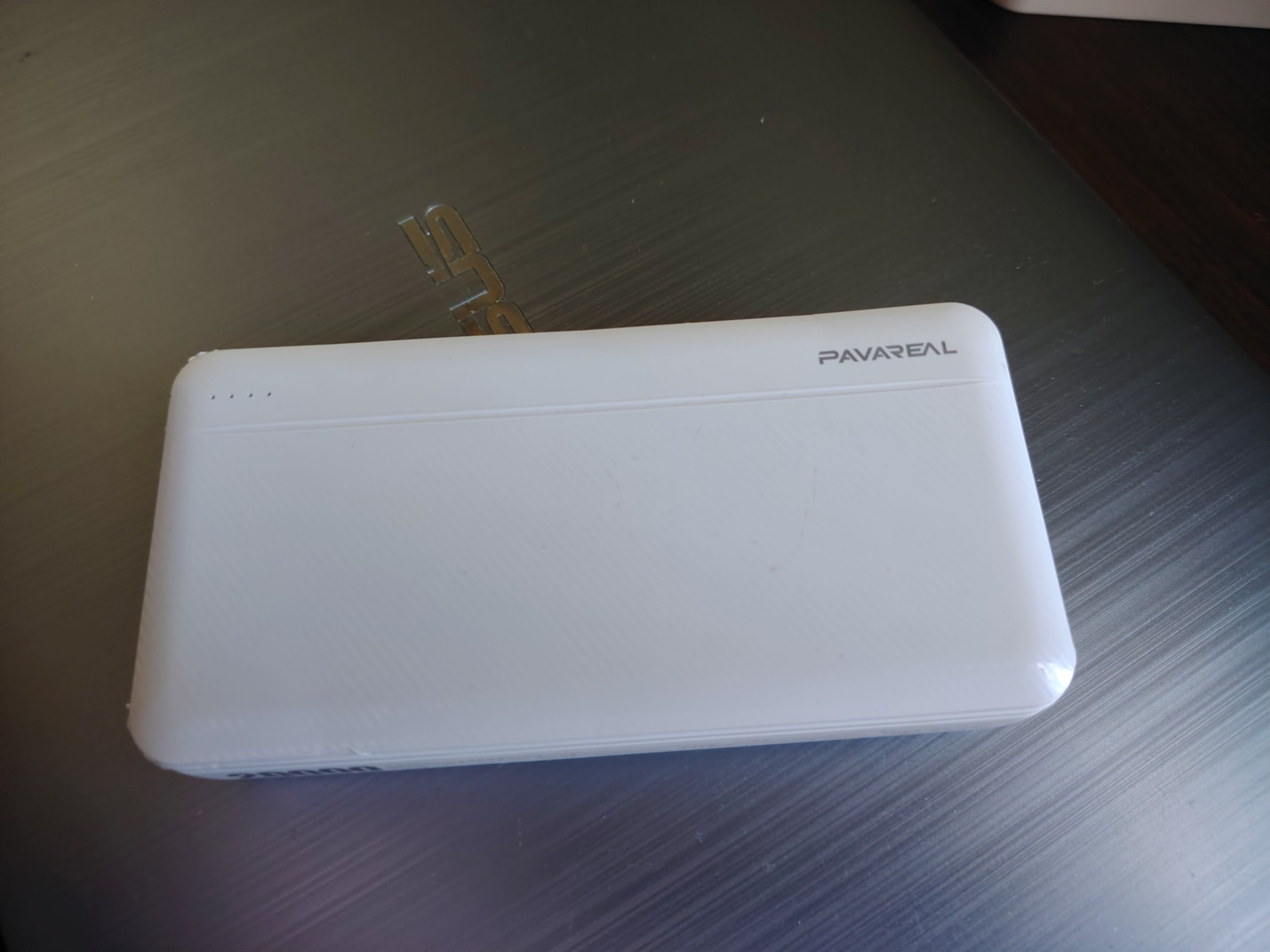

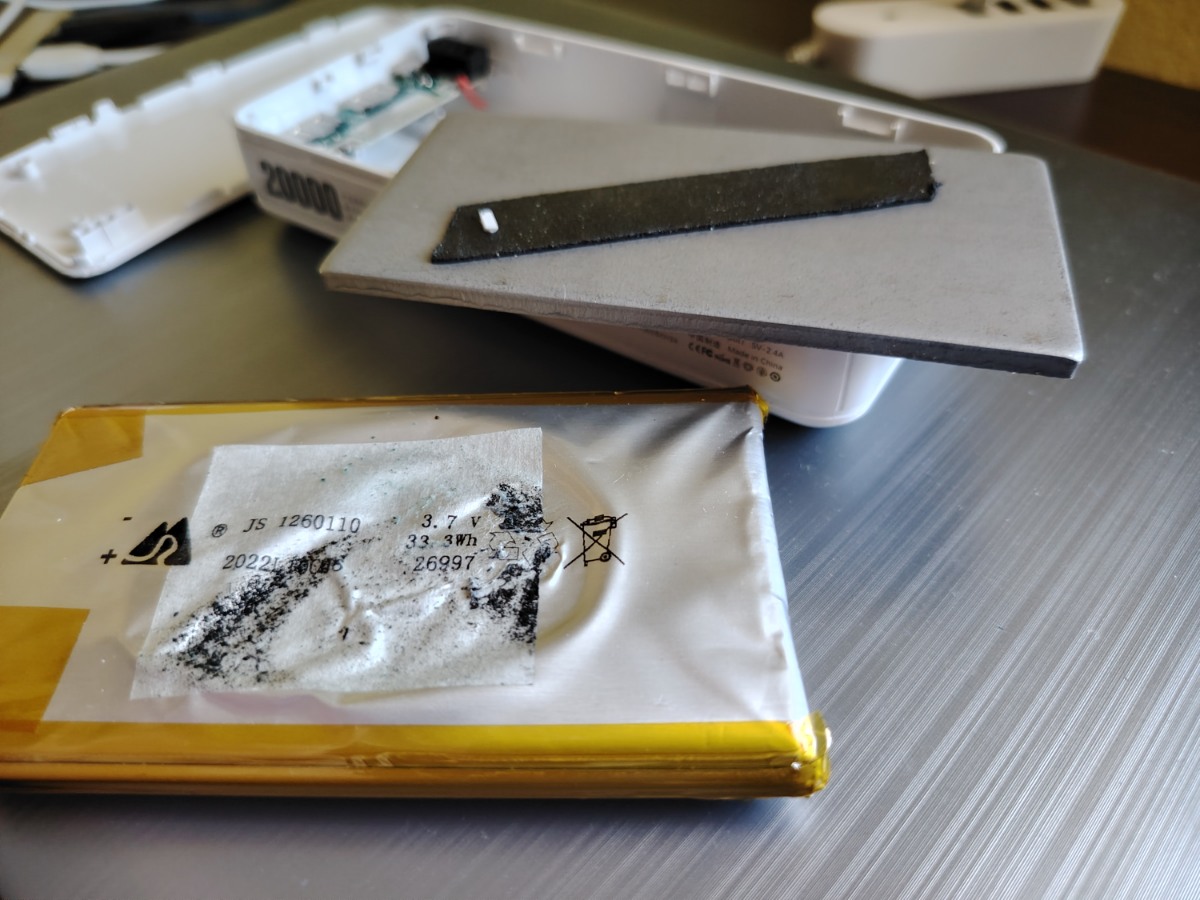

Powerbanka kúpená v celoslovenskej sieti kamenných predajní. Po necelých dvoch rokoch občasného použitia sa mi nezdalo, že sa akosi rychlo nabíja. Kapacitu som doteraz neriešil, používané to bolo iba na rôzne svetielka pre deti.
Fotky to vysvetlujú...že sa čínska ojebávka so závažím používaná v HDD presunie aj do powerbank, som netušil Very Happy
Pásovina 4mm, hmotnosť 180g, kapacitu akumulátora (3,7V / 33,3Wh) som už nemal chuť merať.

MetrickyZavit napsal(a):
To je běžný projev toho, že šel akučlánek v powerbance "do kopru". Ztratil kapacitu natolik, že se celkem rychle nabije, ale jeho reálná kapacita je už velmi mizerná a v krajním případě i zcela nepoužitelná.
...kapacitu akumulátora (3,7V / 33,3Wh) som už nemal chuť merať.
20000 mAh odpovídá u článku 3,7V 74Wh. I kdyby se dalo věřit deklaraci na článku 3,7V / 33,3Wh což je v přepočtu 9000 mAh tak tyto články se nikdy nevybíjejí až na 0%. Obvyklé minimum je 20%. I kdyby ten článek tedy měl kapacitu 9000 mAh tak bude využitelná kapacita okolo 7200 mAh, ale vzhledem k tomu, že je potřeba napětí článku zvyšovat na 5V a účinnost měniče u tohoto ošizeného bazmeku nejspíš nebude také nic moc (řekněme okolo 80 %) tak ve výsledku by na výstupu bylo využitelných cca 21,3Wh což je při 5V jen 4260mAh i kdyby to bylo nové a i kdyby měl ten článek reálně těch 3,7V / 33,3Wh.
Třeba zde je potenciální náhrada, článek 3,7V, 37Wh, 10000mAh. Dva takové články zapojené paralelně (pokud by se do té powerbanky vůbec vešly když by se vynechala ta pásovina) by tvořily sadu 3,7V, 74Wh, 20000mAh a pokud by to odpovídalo realitě tak by se dalo na výstupu očekávat cca 47,4Wh což by při 5V bylo cca 9500 mAh.
Jmenovitou kapacitu článků ve Wh je nutno nejprve vynásobit 0,8 z hlediska přepočtu z jmenovité na využitelnou kapacitu a výsledek znovu vynásobit 0,8 z hlediska přepočtu z využitelné na výstupní kapacitu vzhledem ke ztrátám při předpokládané účinnosti měniče okolo 80%.
1. Přepočet jmenovité na využitelnou kapacitu článků
74Wh jmenovité kapacity článků * 0,8 = 59,2 Wh využitelné kapacity článků
2. Přepočet využitelné kapacity článků na výstupní kapacitu powerbanky se zahrnutím ztrát měniče
59,2 Wh využitelné kapacity článků * 0,8 = 47,36 Wh na výstupu powerbanky

A proč by se nevybíjel jeden článek až na minimum ?
Vybíjí se to tak dlouho, až zabere integrovaná ochrana.

U powerbank se udává nominální kapacita použitého článku, pokud to nejsou podvodníci.
A často jsou použity články bez ochrany (třeba ten, co uvedl Valdano), takže jediná ochrana je nabíjecí/vybíjecí logika.
