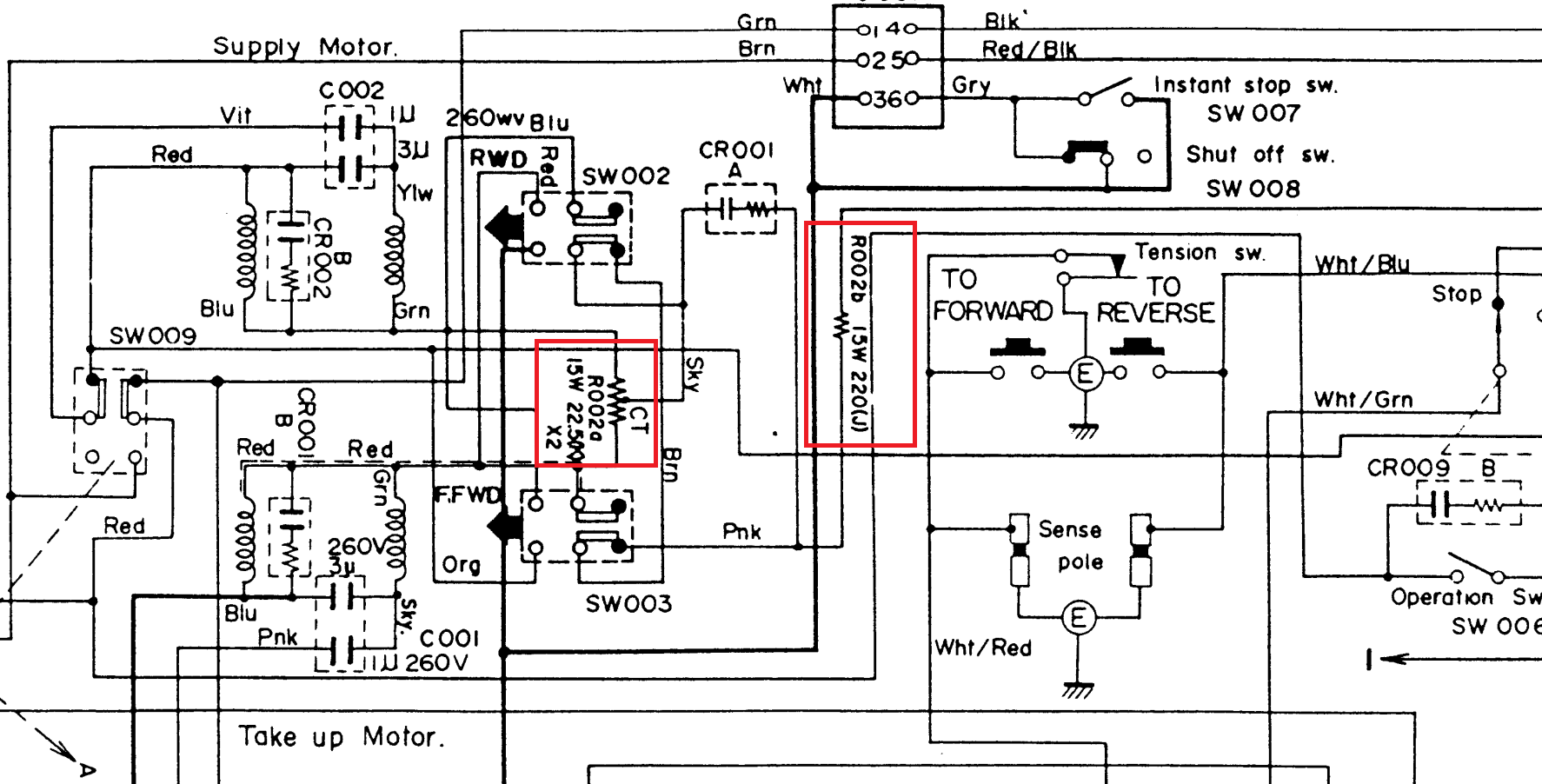

Ahoj všichni.
Mám třímotorový kotoučák Akai X201D. Začal mi sjíždět pásek z kladky. Myslel jsem, že bude kladka už špatná a dal jsem ji předělat u pana Krejčího.
Kladka je super, ale závada je stále. Když rukou lehce přibrzdím pravý kotouč, pásek jede bez problémů. Mechanicky tam žádná možnost není, pouze přitáhnout brzdu, což je dle mne blbost, ale stejně jsem to zkusil-neúspěšně.
Mohu poslat servis manuál i fotky, jestli někoho napadá, čím to může být. Nevím, zda jde nějak nastavit tah pravého motoru?
Moc díky.
Petr

Tah přivíjení a zároveň odvíjecí protitah by měl být dán rezistory R002a a R002b. Zkusil bych odpoveď hledat tam. Určitě bych nesnižoval navíjecí tah pomocí brzd.
Taky bych odkontroloval stav kondenzátorů obou motorů.

Kondenzátory vyměním i když zas tak úplně špatně na tom nejsou.
Zatím bych viděl problém v těch rezistorech R002a a R002b, protože je stále nemohu objevit. Budu to asi muset mnohem více rozebrat.

Nemáš to přepnutý na 60Hz ?
Na motorech má být při PB odvíjení 30V, tah 60g na 60mm, při navíjení 60V, tah 200g na 60mm.
Celý napájení motorů je galvanicky spojeno se sítí.

Rozhodně by mě zajímalo, kde se nacházejí ty dva rezistory R002a a R002b.
Ve schématu jsou nákresy plošňáků, ale tam nejsou. Budou někde volně k něčemu přiletované, ale fakt nevím kde.
Příspěvky: 14350
PříspěvekZaslal: st únor 25 2026, 19:14    Předmět: Citovat
Ty nebudou připevněné letováním, ale středovým šroubem. Je to 15W tělísko.
