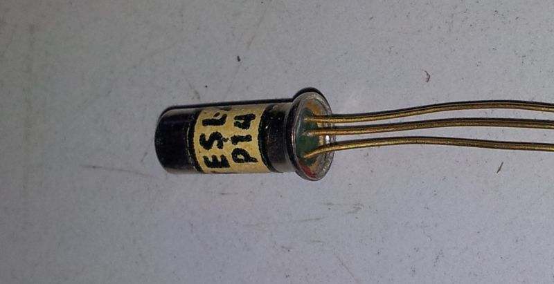

nevíte co je zač TESLA P14 ? Nikde jsem nenašel toto označení. Bílé pozadí není poškozené takže to bude opravdu označení P14.

PříspěvekZaslal: st únor 25 2026, 11:53    Předmět: Citovat
Mozno preznaceny Tungsram P14?
Příspěvky: 8665
PříspěvekZaslal: st únor 25 2026, 11:54    Předmět: Citovat
Divný, P14 značením odpovídá sovětským tranzistorům.

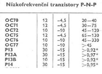

Kdybys hledal, tak bys našel:
Hned první odkaz -
katalog rok 1966
https://www.teslakatalog.cz/P14.html

radioelectrum
Založen: Nov 11, 2011
Příspěvky: 2342
Bydliště: Oslavany
PříspěvekZaslal: st únor 25 2026, 12:23    Předmět: Citovat
barnodaj napsal(a):
já mám katalog kde tyto první typy už nejsou. jinak díky za info.
