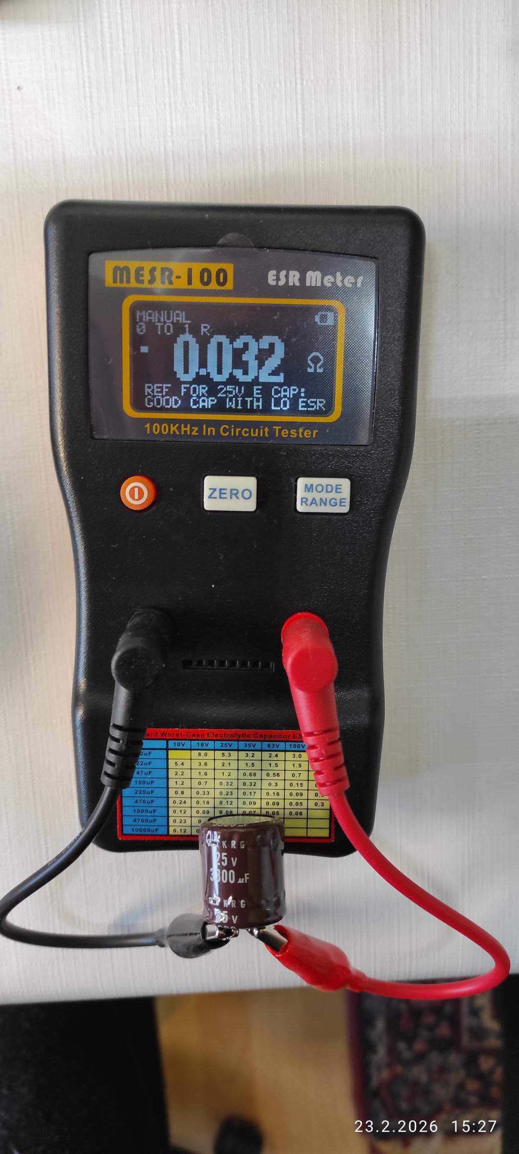

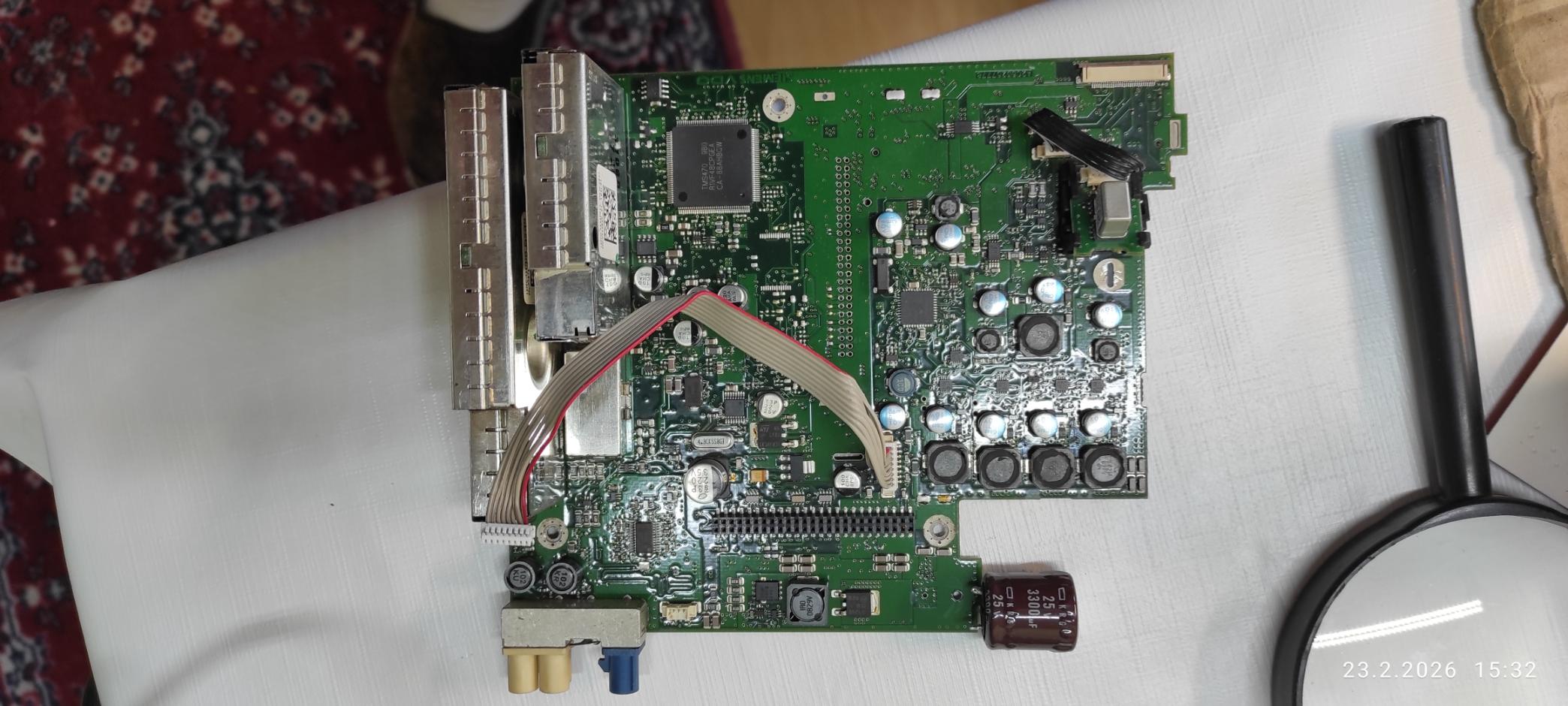

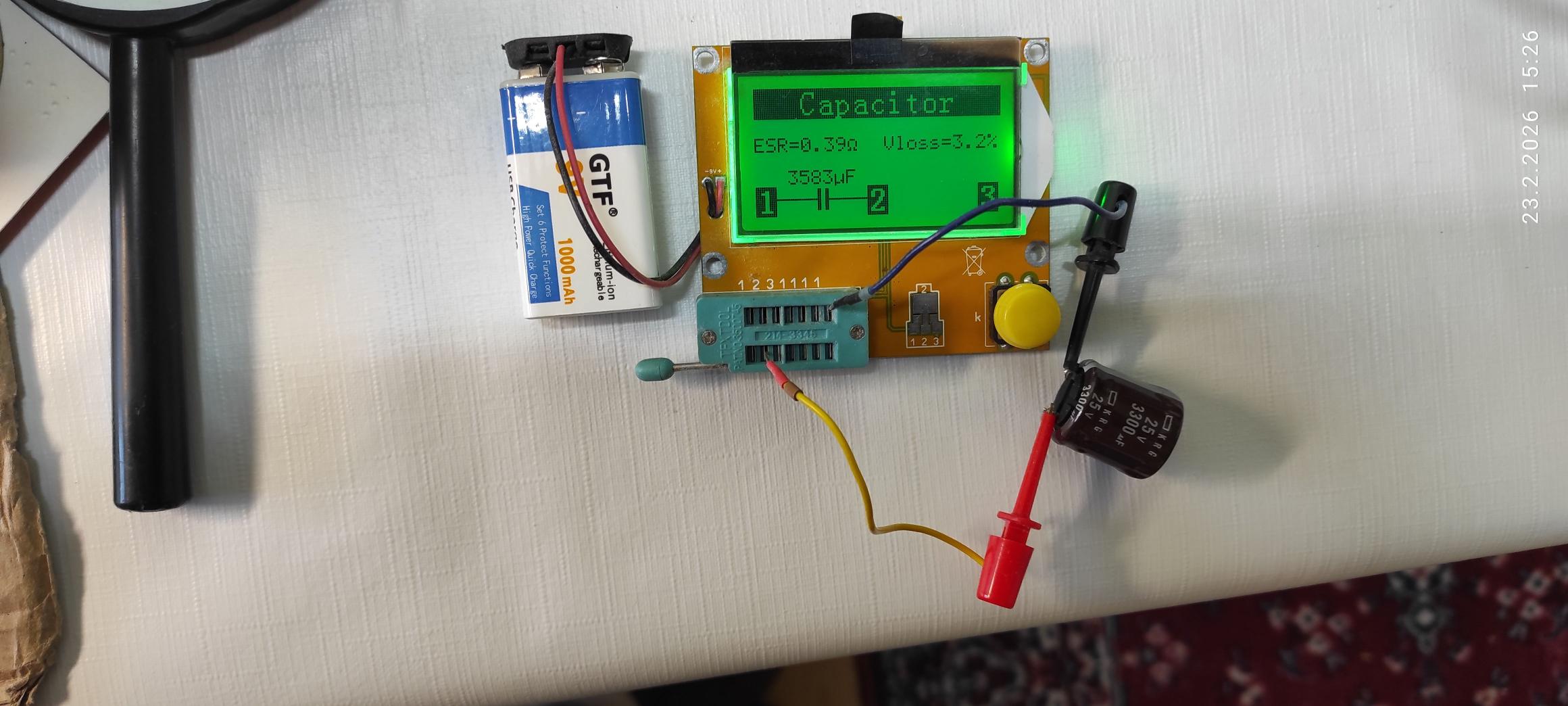

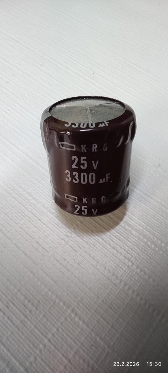

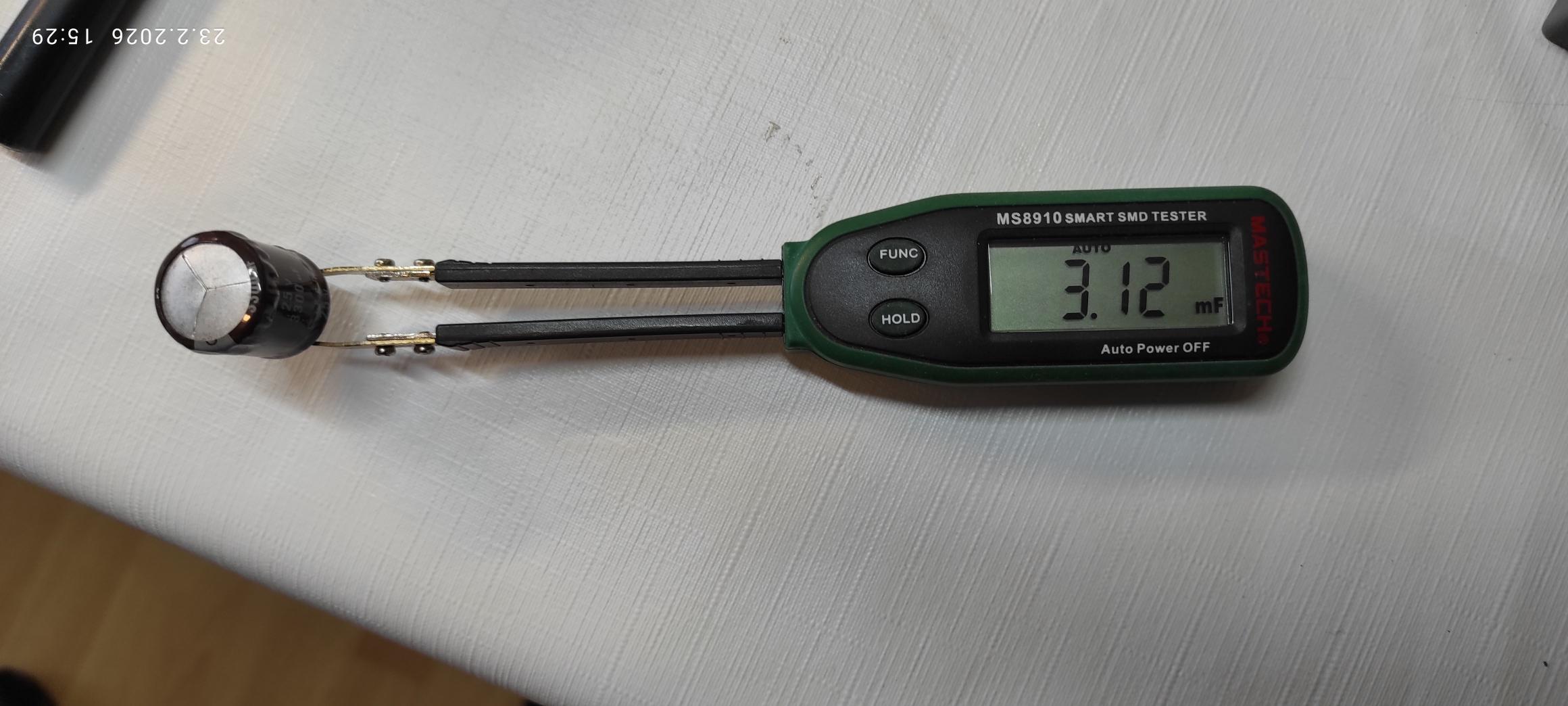

Zdravím všechny přítomné. Synovi přestalo hrát toto rádio, má náhradní odzkoušené desky tak zkusil vyměnit a zjistil že základní deska je vadná tak mi jí donesl abych se pokusil s ní něco udělat. Hned jak jsem chytil desku do ruky tak jsem uviděl nafouknutý kondenzátor 3300µF/25V který měl fólií teplem zdeformovanou. Otočil jsem desku a bylo jasně vidět že se teplem tavil i cín.
Vypájel jsem jej a byl jsem zvědavý co ukážou měřáky. Na můj údiv kapacita i ESR normální (alespoň si myslím). Samozřejmě že jej nedám nazpět, dám nový ale ty parametry mě udivily.
No nyní jsem na pochybách co může způsobovat nefunkčnost zvuku.

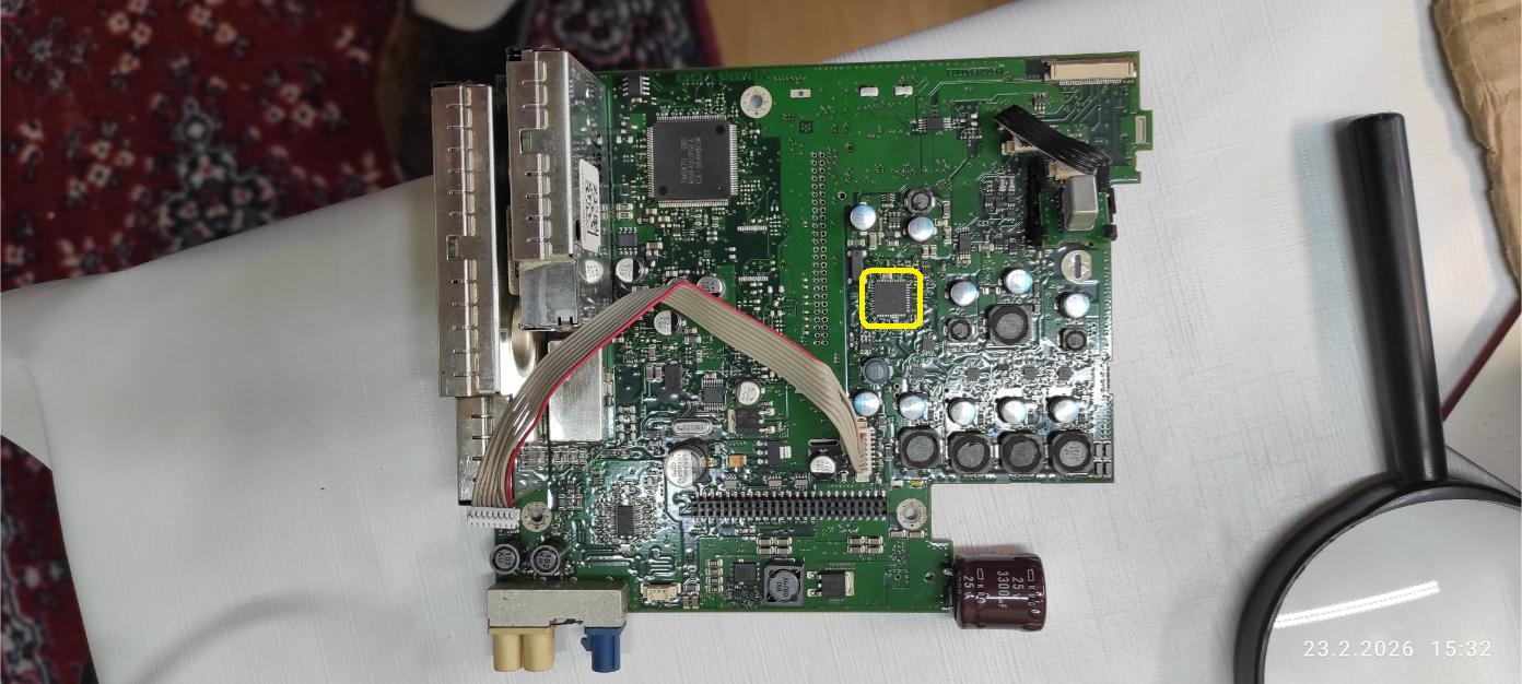

Obvykle je třeba přepájet ten bezvývodový IO lehce vpravo od poloviny desky. Nejlépe odpájet horkým vzduchem, očistit a pocínovat plošky i IO olovnaým cínem a horkým vzduchem zapájet zpět.

Viděl jsem video na YT jak ten malý IO + další některé součástky přetavoval horkým vzduchem až mu začal plavat, ale on měl závadu že se mu to rádio vůbec nechtělo zapnout. Možné je že to bude mít spojitost i s tím zvukem.
Pro jistotu, myslel jsi Zaky ten IO co jsem na obrázku označil žlutým čtverečkem?

Ano, přesně ten.
