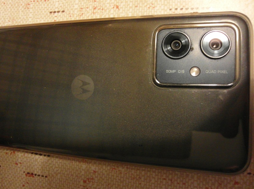

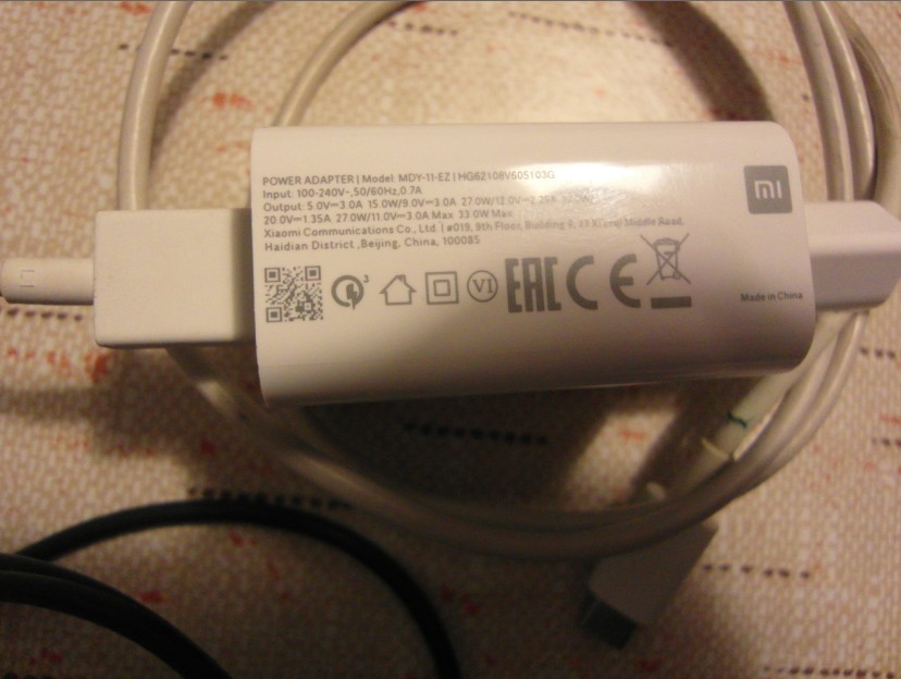

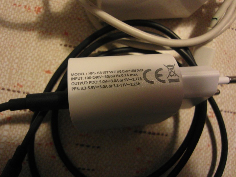

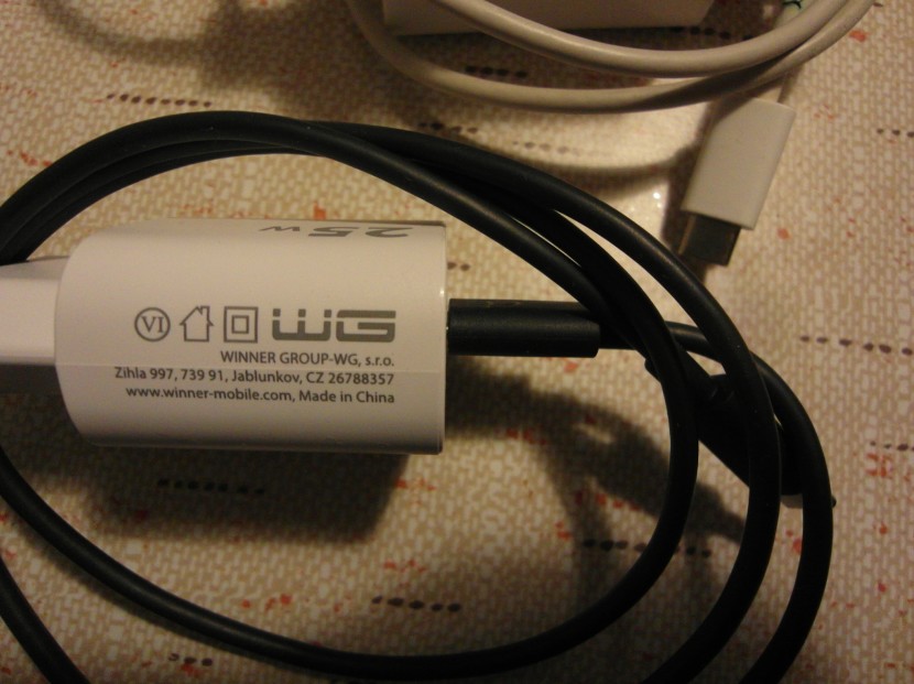

Chcel som sa opýtať: v rodine MT Motorola, možno ročný, pripoja na nabíjačku HPS-6818TWE cez C-C, a nenabíja aj celé hodiny. Potom si to niekedy rozmyslí, a nájdu telefón nabitý. Neviem či je to príslušenstvo originál. Skúsil som priniesť MDY-11-EZ z Xiaomi USB-C, pripojením ihneď zareaguje a o chvíľu je nabité. Pre rozdielnosť káblov neviem eliminovať či je nevhodná nabíjačka, alebo závada v kábli. Káblom hýbať nepomáhalo, môže to robiť slabá a pod. nabíjačka? Ktorú spoľahlivú z klávesnica.sk objednať, budem tam objednávať, alebo nejakú inú? A je správna info z naj že cez C-C je nabíjanie podstatne rýchlejšie?

k tomu poslednemu: ano, C-C mi na motorole zapne turbo nabijanie, pri A-C mi s tou istou nabijackou ide iba rychle nabijanie.

A k tomu předešlýmu - NEŽ KOUPÍŠ JINOU NABÍJEČKU, KUP JINEJ KABEL.

A taky bych zkusil vyčistit konektor na telefonu. Ač by mělo být Cčko jako Cčko, tak některý sedí v telefonu jak přibitý a druhý se vaklá. Jednou jsem tam měl dřevěnou hoblinu a na jedný nabíječce to fungovalo všelijak a na druhý bez problému.

A nebude to jenom tím, že na USB-A je jen normální nabíjení a u USB-C je taky normální nabíjení, ale plus další vodiče, které mohou potvrdit, že telefon má možnost rychlejšího nabíjení?
Já mám nabíječku ze sítě, kde je kabel USB-A na USB-C a jede to rychle a větším výkonem. Zvládá to nabíječka i telefon a kabel na to nemá žádný vliv.
Přesně řečeno, omezení na propojení USB A-C žádná neexistují, jen u tvé nabíječky nejsou dané podmínky.

Ďakujem. Konektory som prezrel, nakoniec vysvitlo že je to ešte v záruke - v rámci reklamácie im dočasne poskytli inú nabíjačku, káblik bol v poriadku - tým je to pre mňa vybavené.
