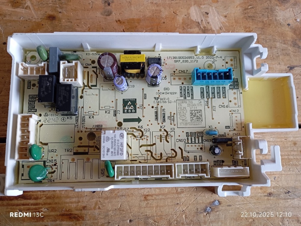

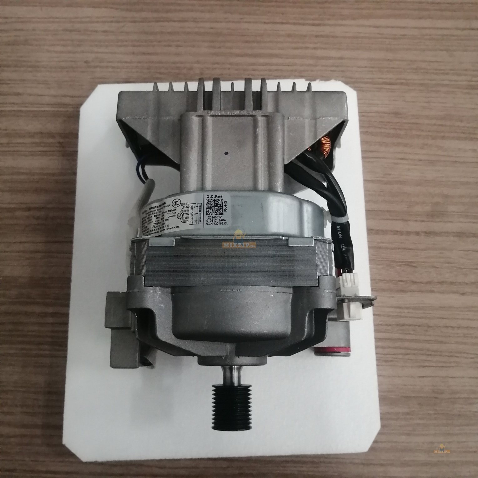

Zdravím,
táta má doma vrchem plněnou pračku Midea MF100T70B a přestala prát. Stáří je necelý 3 roky a moc toho nenaprala. Předchozí praní bylo normálně dokončeno, ale další nový už nejede. Chování je následující: po odstartování programu se zamknou dvířka a běží odpočet zbývajícího času praní na displeji. Vodu nezačne napouštět. Buben se ani nehne. A to je vše. Čas se odpočítává a nic víc. Jednou to nějak při vypnutí vyhodilo chybu E64, což je chyba invertoru motoru. Zkoušel jsem něco měřit, ale nic zvláštního nenalezeno.
- 230V na cívce elektroventilu vůbec není
- spínací kontakt ve dvířkách funguje
- při foukání do hladinovýho snímače tak nic, při odpojení hodí chybu E33 a jednou to zaplo čerpadlo.
- topná spirála je taky OK
- snímač teploty vody je taky OK
Na DPS jsou 3 relé. 2 malý černý a jedno větší bílý. Při běžícím programu pravidelně cvaká jedno z relé na DPS, frekvence asi odpovídá přepínání směru točení při praní. Když cvakne relé na DPS řízení, tak po chvilce cvakne relé na DPS driveru BLDC motoru bubnu. Jak DPS ovládání, tak DPS driveru motoru jsou zalitý 5mm průsvitným gelem. Nenašel jsem žádný schéma k DPS ovládání a ani k driveru motoru. Motor je řízen asi po sběrnici, na DPS jsou jen popisky (+), (GND), Rx, Tx. Na YT jsem viděl, jak tyhle motory někdo dokáže testovat na stole, ale nikde jsem nenašel žádný zapojení.
Přikládám fotky DPS ovládání a motoru, třeba se s tím někdo potkal a něco ho napadne.
Předem díky za rady Wink

PříspěvekZaslal: ne únor 22 2026, 10:45    Předmět: Citovat
rnbw napsal(a):
Zameral by som sa na ten driver motora.
No to bude oříšek. Driver motoru je přidělán na samotným těle motoru a to ještě tak, že DPS je v kovovým odlitku - vaničce a je to celý zalitý čirým gelem. A touhle stranou to je přidělaný směrem k motoru. Takže ano, je to vidět, ale to je tak vše. Celej motor a i modul driveru je nejtovanej, nikde žádný šrouby Rolling Eyes Dokumentace k tomu je nesehnatelná . . .

PříspěvekZaslal: ne únor 22 2026, 11:01    Předmět: Citovat
A má ten driver motoru v pořádku napájení? Pokud ano, tak je nejspíš vadný a musí se vyměnit i s motorem.

Do kterého konektoru v řízení je zasunuté napájení a řízení motoru ?
ZGN-420-8
https://www.aliexpress.com/w/wholesale-zxgn-420-8.html
Druhé cvaknutí relé v motoru je zřejmě softstart, takže síť tam zřejmě jde.
Maximálně zkontrolovat, jestli tam jde také + napájení a komunikace.
A pozor, celé to na síti !
Naposledy upravil danhard dne ne únor 22 2026, 13:01, celkově upraveno 1 krát.

Ty měniče mají problém a Midea , nebo Hisense pokud je vadný IGBT modul nepoznají, že se motor netočí. protožě měnič komunikuje s hlavní jednotkou. Pozor na zaměnitelnost, i vzhledově stejné moduly mívají rozdílné SW sady
