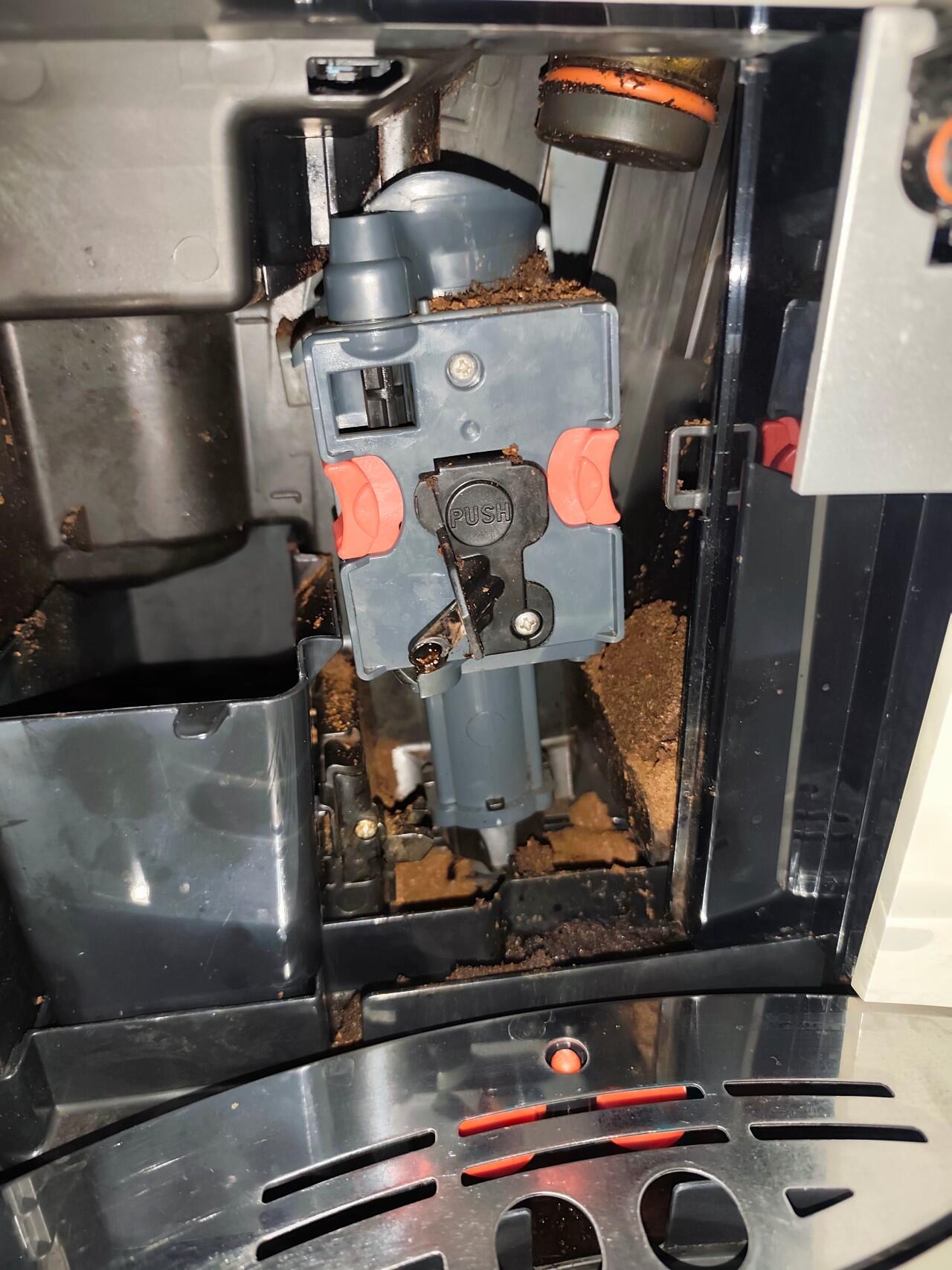

Zdravím, zdá se mi slabší káva z kávovaru a vnitřek je úpo udělání třeba dvou kafí zanesen čerstvou kávou (viz. foto). Dá se toto někde seřídit? Díky moc za rady....

To bude chtit spis provest udrzbu. Serizovat neni co. Pohyb a davkovani je hlidano elektronikou.

Údržbu, resp. vyčištění jsem dělal ráno, před těmi dvěma kávami.... Myslíte dát to do servisu?

Tam by šla ta dvířka nějak očůrat a podívat se za provozu co se děje,co?

To vypadá na tupý mlýnek. Podívej se v menu, kolik je udělaných káv, jestli víc jak 15000, tak je mlýnek špatný i kdyby to dělalo něco jiného.

Mikrospínač dveří jde na fotce vidět.
Základní údržba je spařovačku rozebrat, vyčistit, v případě nutnosti vyměnit vadné těsnění a ty těsnění promazat - což je nejdůležitější bod.

Jako první krok vytáhnout vidlici z elektriky, současným zmáčknutím těch dvou červených čudlů vyjmout spařovací jednotku a tu vymýt a vyčistit. Jerdnotku nerozebírat!!!!!. Vyčistit prostor kolem od namleté kávy. Zacvaknout jednotku na místo a je to.
U DeLonghi je to na jedno brdo. Postačí návod na jakýkoiv podobný stroj této značky.
Až když to nezabere, tak bych to řešil dál.

Po vyčištění. Nic zvláštního se tam neděje. Mlýnek nastaven na nejjemnější mletí, káva po umletí velikosti cca 1/4 makového zrnka, což mi přijde mnoho. Předpokládám že neexistuje jiná alternativa opravy, nežli výměna celého mlýnku, což je přes dvojku. 12 450 kafí uvařil.... Děkuji moc..

Zkusil bych ještě nastavit hrubší mletí.

Nám to takhle trousilo kafé, když byla spařovací jednotka "tuhá".
Zkus po sejmutí spařovače odmontovat jeji držák - jsou to tuším-že dva imbusy. Vysavačem vysaj škvíru, co jí prostupuje čep matice závitové tyče - k ní je držák přišroubován. Šroub namaž. Sám jsem na to použil olej na šicí stroje - furt lepší cokoli, než na sucho. Poživatelný kafé se k tyči nedostane. Olej na šicí stroje nesmrdí.
našroubuje zpět držák a spařovač vyper v horké vodě - bez jakýhokoliv saponátu, jen štětcem očisti sítko a okolí. Zaměř se ve spodní části na vřeteno, do kterýho se na spodním dorazu zaboří čep a ten pohybuje "hokejkou", co odhazuje vyloužený kávový kotoučky do "popelníku". Pokud jsi se pokoušel spařovač ručně roztáhnout, vrať jej do původní polohy a vrať zpět do držáku.
Pokud se zadaří, bude se spařovač pohybovat svižněji a hokejka bude líp odhazovat zbytky tak kam patří. Jinak se dá proces pozorovat při otevřených dvířkách, když do horní levý škvíry zastrčíš plastový brčko. Při procesu spařování drž hrnek těsně před tou šikmou trubičkou na sparovači. Jen na vlastní riziko, hrozí Ti opaření.
