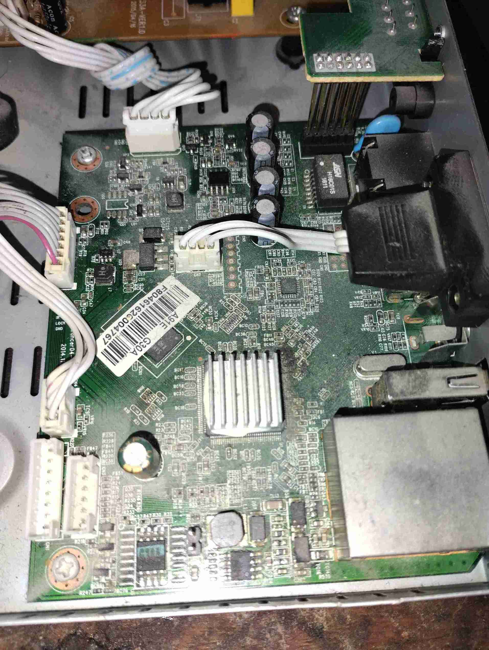

amiko hd8150 čip flash neviem najsť

dobry den viete mi na priloženom obrazku naznačit kde najdem flash v skicary?

A skúsil si z tých čipov utrieť prach a prečítať, čo je na nich napísané?

skušal na tom najvesšom čo som si myslim že je flas a cez ktory ide zeleny znak a je uple naspodu je napisane g30a a gogle nenašiel nič ani umela inteligencia nenašla nič

jopo166 napsal(a):
... je napisane g30a
To je označení verze programu.

Veď tam máš RS232..... cez ten je otázka pár minút prehratie FW...

ved hej ale ten už cez rs232 sa neda prehrat bol vnom nahraty firmware pre druhy prijimač.

Výmena FW je predsa záležitosť obslužného programu v PC, cez ktorý sa "nový" FW zavádza... Starý FW prepíše novým ...
U jedného prijímača som mal síce problém, že sa obnovil až na tretí krát a dalo sa dostať len do nastavení, ale aktualizácia cez USB už bola možná... Zaujímavé , že normálne funguje len s angl. mutáciou nejakého upraveného FW... pri aktualizácii na multilang. (z produkcie Amiko) hocikedy zamrzne .
