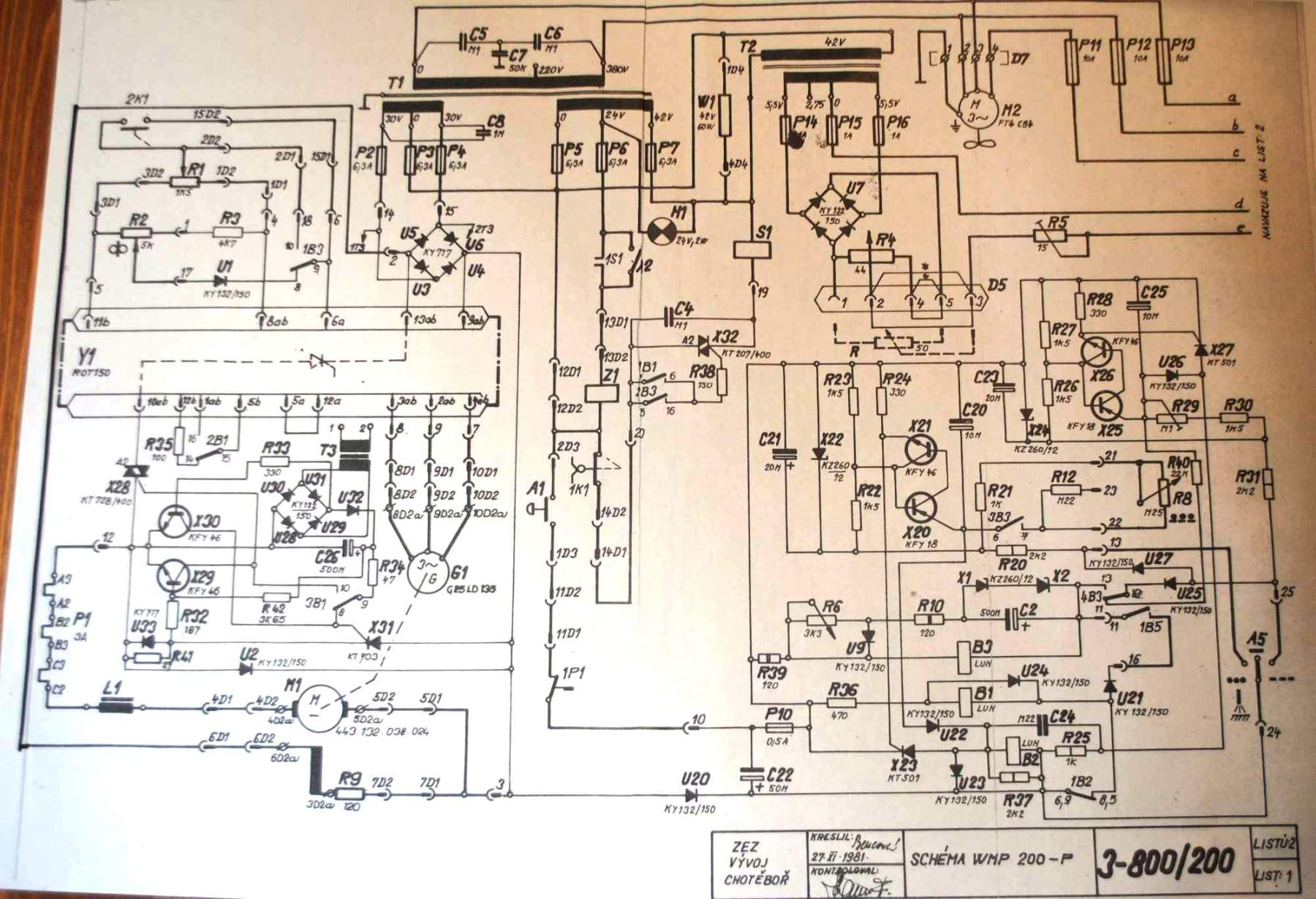

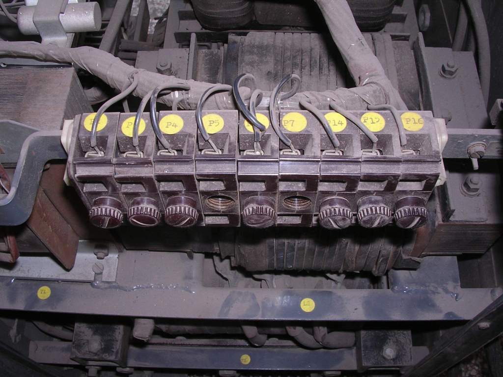

Zdravím přispívající . Měl by někdo obrázek a číslový popis trubičkových pojistek ? Prý je to stejné , jako WLSP . Děkuji Ještě by byl super popis a umístění svorkovnic . V to ani moc nedoufám .....

Zdravím,
našel jsem v archivu schéma zapojení svářečky a kupodivu i fotku s označením pojistek.
WMP200-pojistky
 Velikost:  101.13 kB
 Zobrazeno:  62 krát

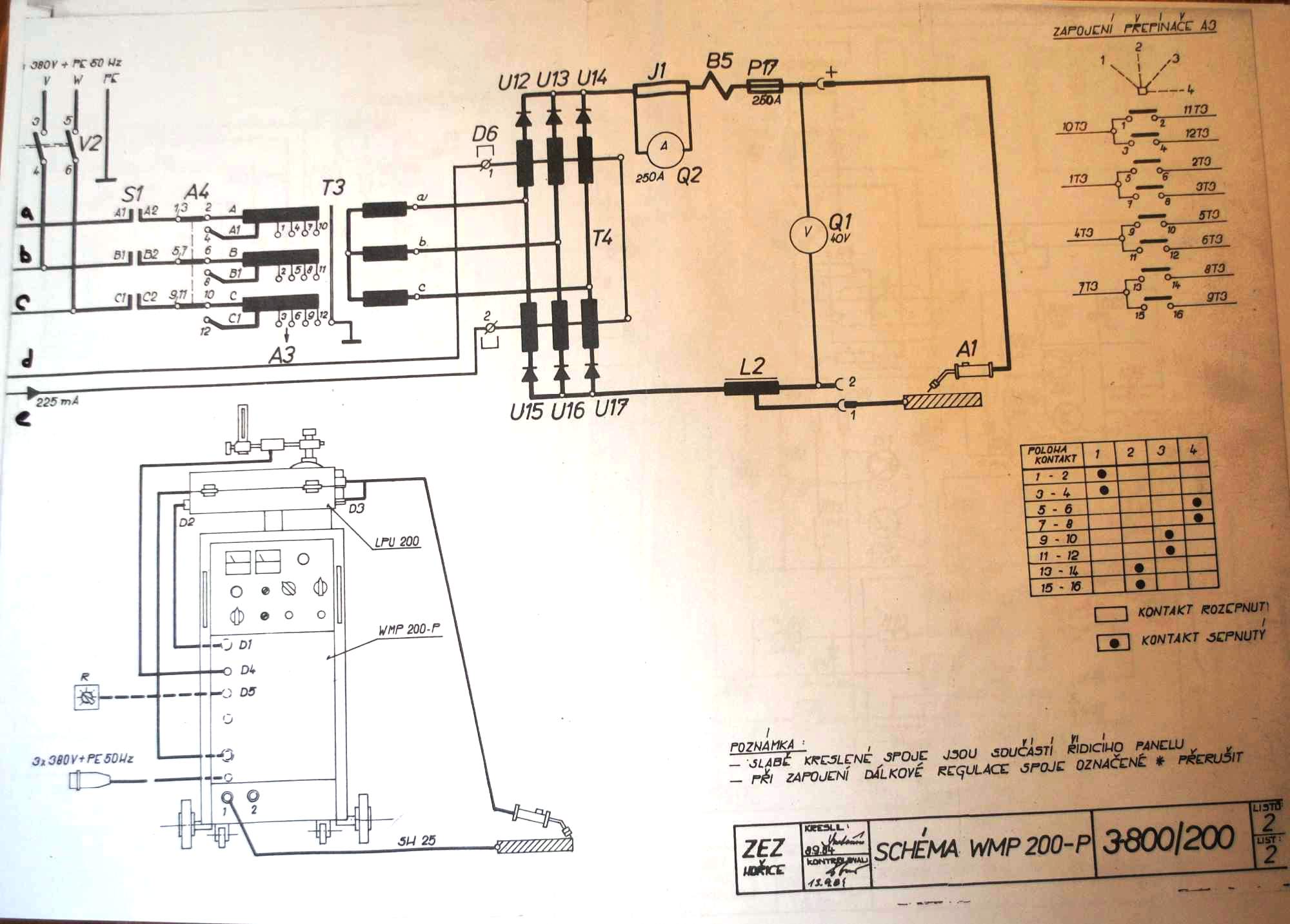

WMP200 - schéma zapojení 1
 Velikost:  278.38 kB
 Zobrazeno:  102 krát
WMP200 - schéma zapojení 2
 Velikost:  218.24 kB
 Zobrazeno:  106 krát

Zdravím . Moc díky . Je to kamoš , skoro 70 , dělá doma pro sousedy . Snad mu díky tobě pomohu .
Neber to jako rýpání . Náhodou popis svorkovnic by nebyl ? Tedy stačí mi potvrdit , že tam vlastně svorkovnice nejsou , ale jsou to konektory , odhaduji . Děkuji . Slyšel jsem před Tvou pomocí , že je to stejné jako WLSP , ale je to podobné , ale má to špecifiká . Konečně jsem viděl komplet přesytku i s údaji .

Jen zvědavost: Přesytka je T4 na schéma 2? A buzení (řízení) ss proudem přes D6 [1-2] ? Tzn. proudem cca 200 mA se reguluje až 250 A pro svařování?

Jo , a svářeči o ní většinou ani nevědí . Ten můj to taky nevěděl . Vystačil si s hrubou regulací .
Ne 250A , je to odbočková spolehlivá svářečka a ta přesytka reguluje jemně mezi dvěma stupni , třeba 40A .

Marně hledám připojení T3 , jak zde , tak na WLSP .....

OK, jasně, hrubě se přepíná proud odbočkama na primáru trafa T3 a jemně pak reguluje 3f přesytka.
