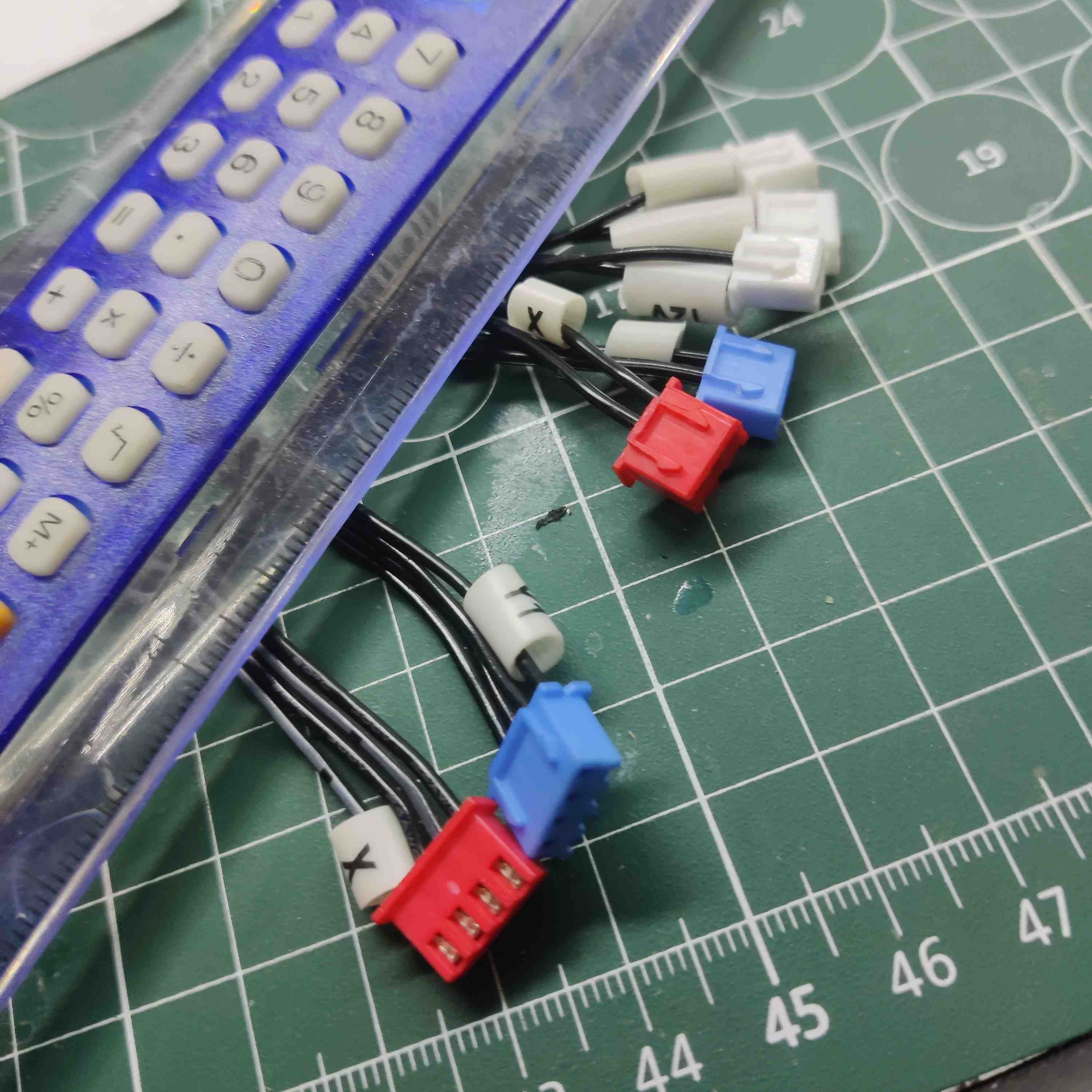

Pokud by jsi ke mě přijel, tak ti je nakrimpuji na počkání. Je to ke mě po dálnici 40km.
Jen pro ověření, jsou to tyhle?

PříspěvekZaslal: st únor 18 2026, 21:11    Předmět: Citovat
posílám foto

PříspěvekZaslal: st únor 18 2026, 21:48    Předmět: Citovat
Podle fotky to vypadá na konektory XH 2,54. V odkazu je možný nákup s již nakrimpovanými vodiči. Sám jsem tam několik konektorů s vodiči kupoval k balanční nabíječce.

PříspěvekZaslal: čt únor 19 2026, 10:37    Předmět: Citovat
original jsou zřejmě PFH-02 2.54mm, údajně v praxi je to mechanicky kompatibilní s Dupont 2.54 mm housingem.
No já předělávám kabeláž pro laser ATOMSTACH A20 PRO, v originále tam plandají jak fangle. Tak jsem se rozhodl, že je dám do kabelového řetězu. Musel jsem kabely nastavit na potřebnou délku, čili jsem je rozstřihl a připájel delší vodiče. Musím říct, že se mi to moc nelíbí a navíc teď musím ŘJ posunout skoro o metr dál. Tak by to zasloužilo kabel vcelku.

Příspěvky: 6199
PříspěvekZaslal: čt únor 19 2026, 19:44    Předmět: Citovat
Tyhle konektory nějaké mám, ale nemám krimpovací kleště. Ty dutinky jsou moc krátké.

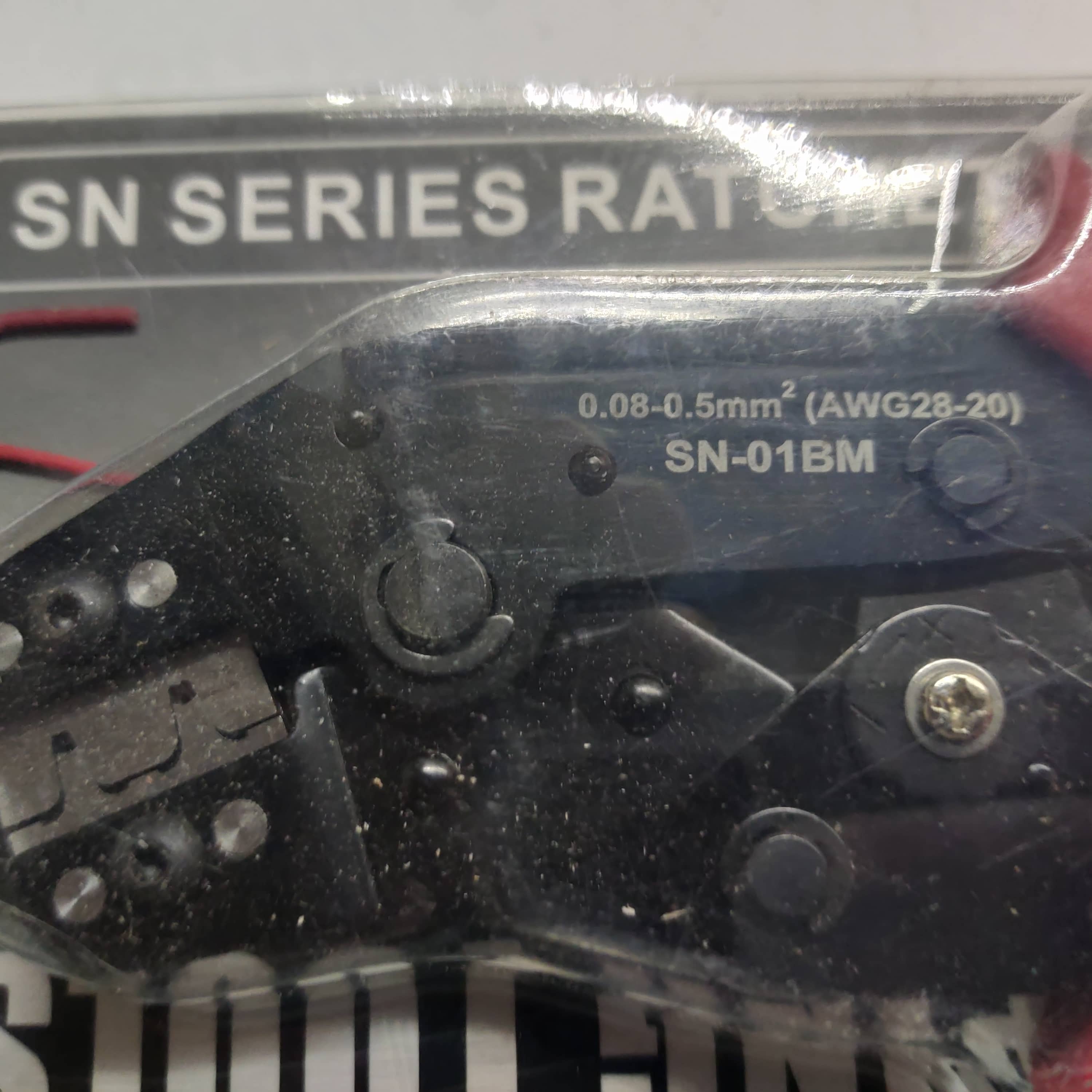

PříspěvekZaslal: čt únor 19 2026, 20:19    Předmět: Citovat
no já mám tyhle kleště, viz foto, ale na moje ruce to není. To je hodinářská práce kterou nezvládám.
v tom Kaufu je něco jiného PARKSIDE® Sada krimpovacích kleští "PCZS 231 B2", 231-teilig

Příspěvky: 6199
PříspěvekZaslal: čt únor 19 2026, 20:45    Předmět: Citovat
Tyhle kleště jsou na konektory Dupont, na požadované konektory nejdou použít, mají moc široké čelisti.
